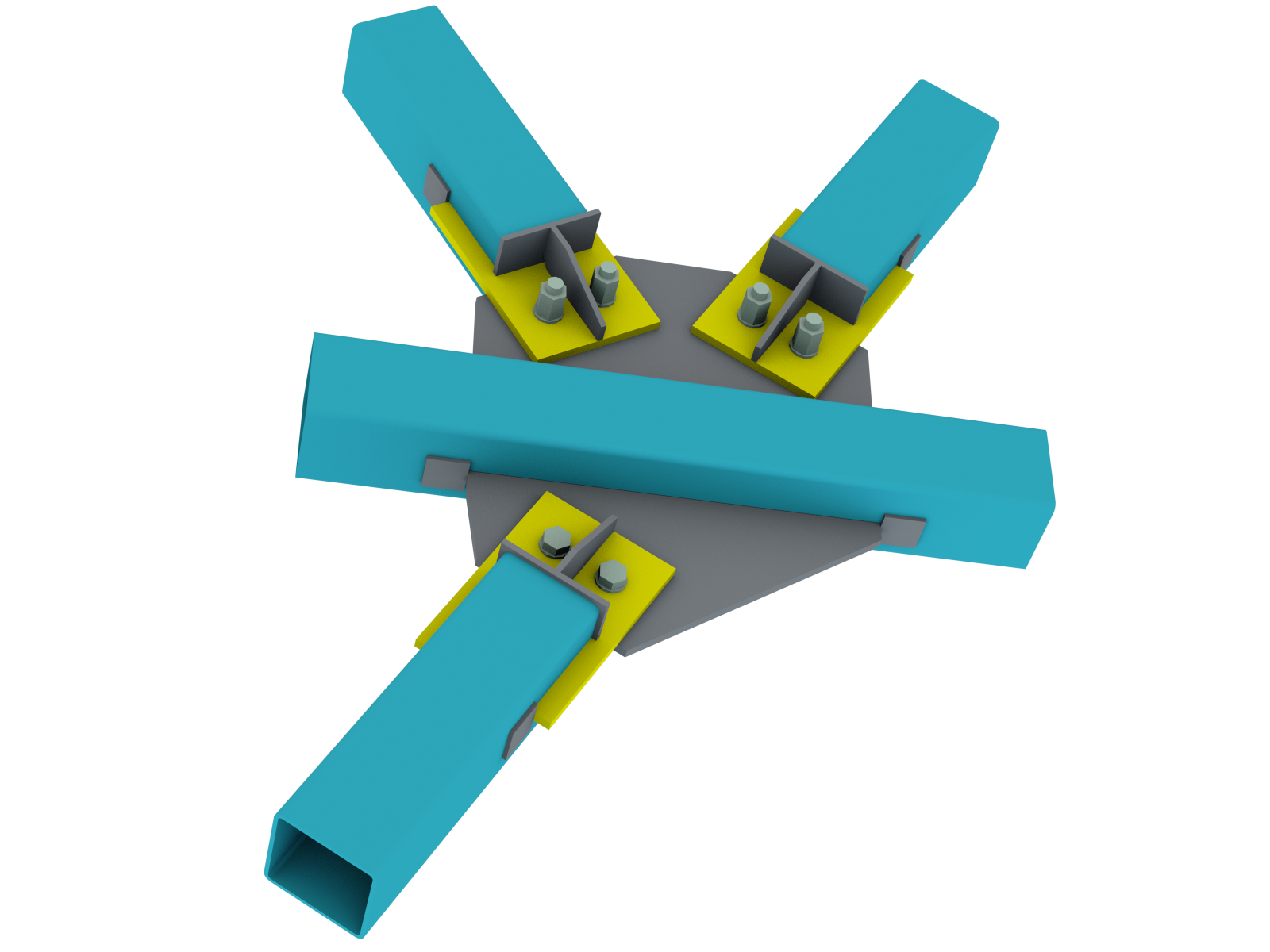

Добрый день. В каталоге есть компоненты 102 и 103 для сжатия круглых труб. При использовании их для квадратных-прямоугольных труб получается не совсем то, что нужно. В компонентах как бы изначально предполагается давить круглые трубы. Вынужден был сделать переход при помощи пирамид с вычитанием внутренней полости. Есть ли способ более простой. Заранее благодарен.

Круглую трубу в реале не сжать. Такие узлы пересогласовывать надо

Не понял, почему не сжать? Я так понимаю, что это зависит от оборудования. А как же серии? Молодечно например, там применяют обжатые трубы, но квадратного сечения. В этом, собственно говоря, и вопрос.

Вот поэтому и говорю что не сжать.RHSY писал(а):Не понял, почему не сжать? Я так понимаю, что это зависит от оборудования. А как же серии? Молодечно например, там применяют обжатые трубы, но квадратного сечения. В этом, собственно говоря, и вопрос.
Станок ток тут хитрый нужен он в раскаленном песке должен был прессовать. Но по факту таких сей час нет в производстве ни у кого и не будет.
Так как вопрос по замене возникает часто то уже обсуждали все много раз ничего кроме замены на нормальные злы ничего не подойдет.

Подобные узлы я и применяю, но это не ответ. Заказчик хочет серию в чистом виде и это его право.

Говорю же его не изготовить никак. Заводы не берут.RHSY писал(а):Подобные узлы я и применяю, но это не ответ. Заказчик хочет серию в чистом виде и это его право.
