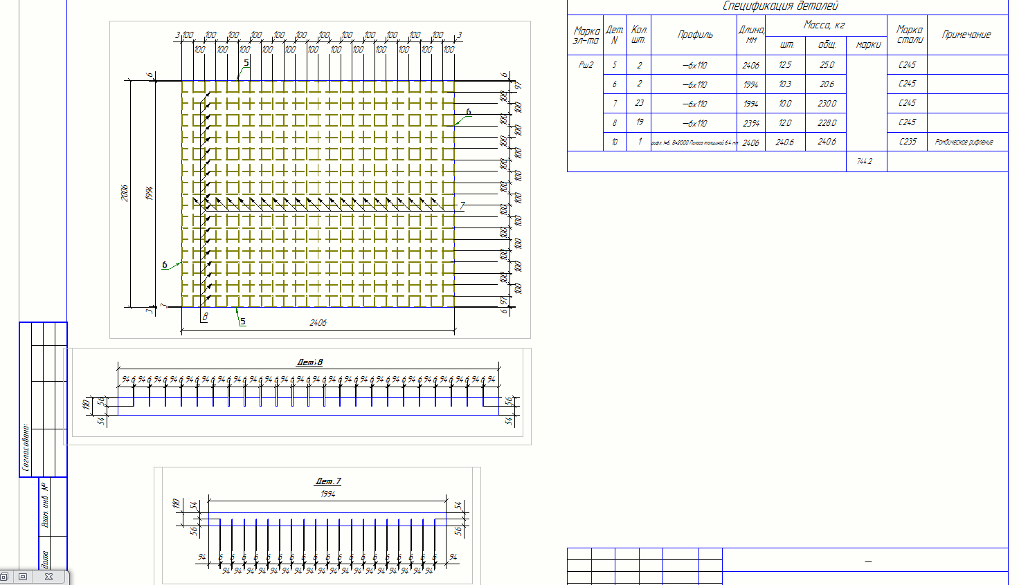

КМ. Пример щита на 5 т/м2 сделаного полосами (гребёнками) и ничего не тормозит. Гребёнка делалась взаимным вычитанием объектов чуть выше середины пластины.
