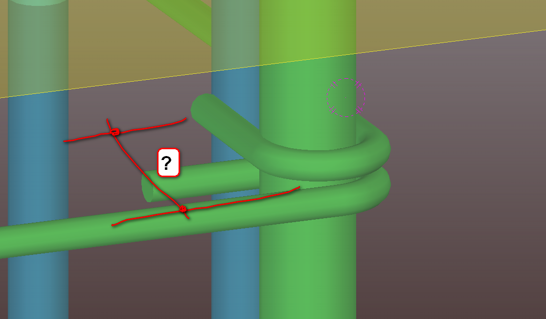

Сообщение alstey » 08 июн 2016, 19:51
Где настраивается размер отгиба?

Сообщение Yuzer » 09 июн 2016, 09:08
Выбрать нестандартный крюк и забить там все размеры.

Сообщение RHSY » 09 июн 2016, 10:56
А если хомут сделан компонентом 83? Только разбивать?
