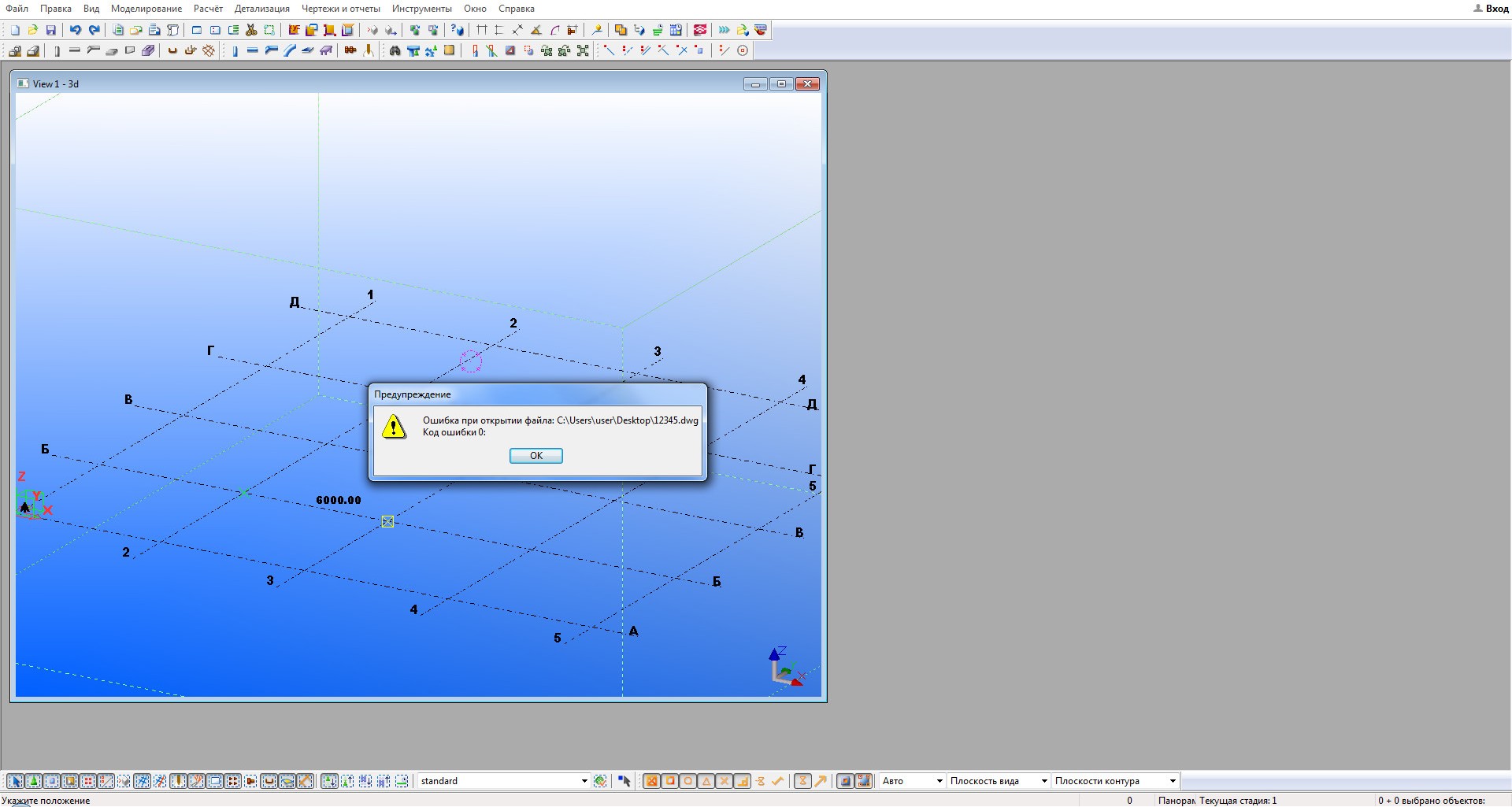

Код ошибки: 0 в Tekla Structures
Сообщение dinerta » 04 фев 2016, 15:15

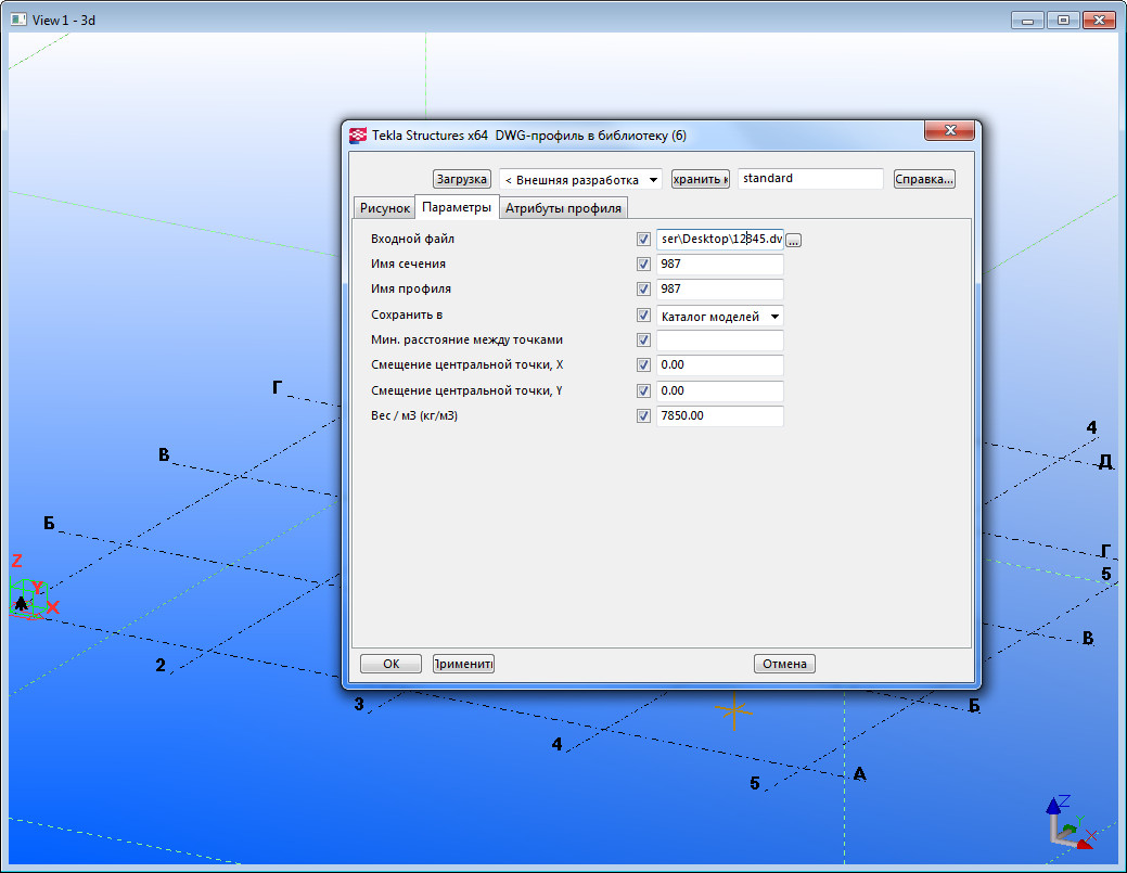

Подскажите пожалуйста, в чем у меня ошибка. При определении профиля через файл dwg выдается такая ошибка. Что не так?
Re: Код ошибки: 0
Сообщение alstey » 04 фев 2016, 15:51
попробуйте имя файла сделать латиницей
dinerta
Сообщения: 20
Регистрация: 18 янв 2016, 13:31
Re: Код ошибки: 0
Сообщение dinerta » 04 фев 2016, 20:13
Спасибо за подсказку, получилось, поменяв все названия на цифровые. С латиницей не сработало.

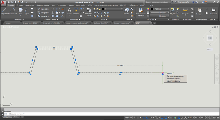

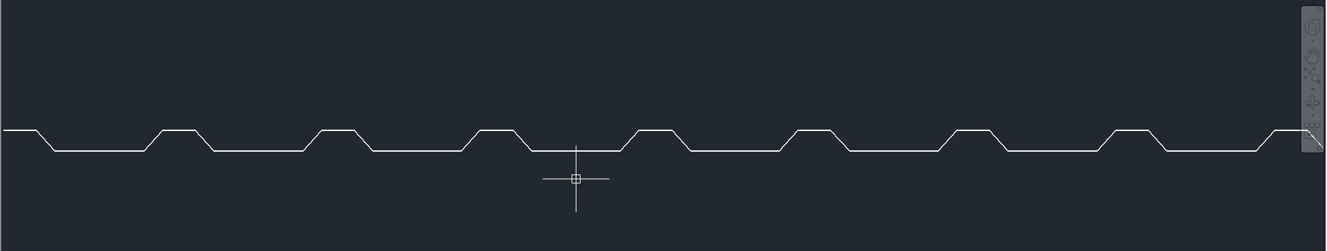

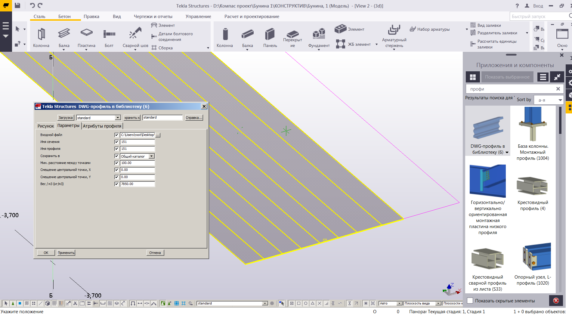

Добрый день! При экспорте контура сечения из dwg отображается та же ошибка, хотя документ содержит только контур в виде замкнутой полилинии с количеством угловых точек меньше 99. Все штриховки и проч. отключены. Центр координат - в центре масс сечения. Прилагаю скриншоты.
Требуется ли заполнить поля "рисунок" и "атрибуты профиля"?
Re: Код ошибки: 0
Сообщение alstey » 21 апр 2016, 15:05
inna.bibik писал(а):Добрый день! При экспорте контура сечения из dwg отображается та же ошибка, хотя документ содержит только контур в виде замкнутой полилинии с количеством угловых точек меньше 99. Все штриховки и проч. отключены. Центр координат - в центре масс сечения. Прилагаю скриншоты.
Инна, попробуйте сохранить dwg в версии постарее. Например, 2007.
inna.bibik
Сообщения: 9
Регистрация: 21 апр 2016, 14:01
Re: Код ошибки: 0
Сообщение inna.bibik » 21 апр 2016, 16:16
Работает, большое спасибо.

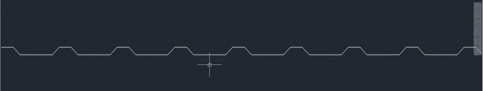

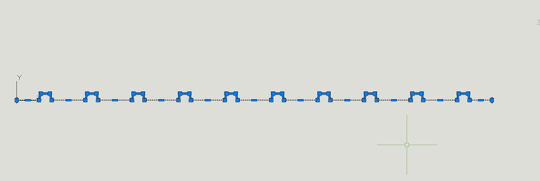

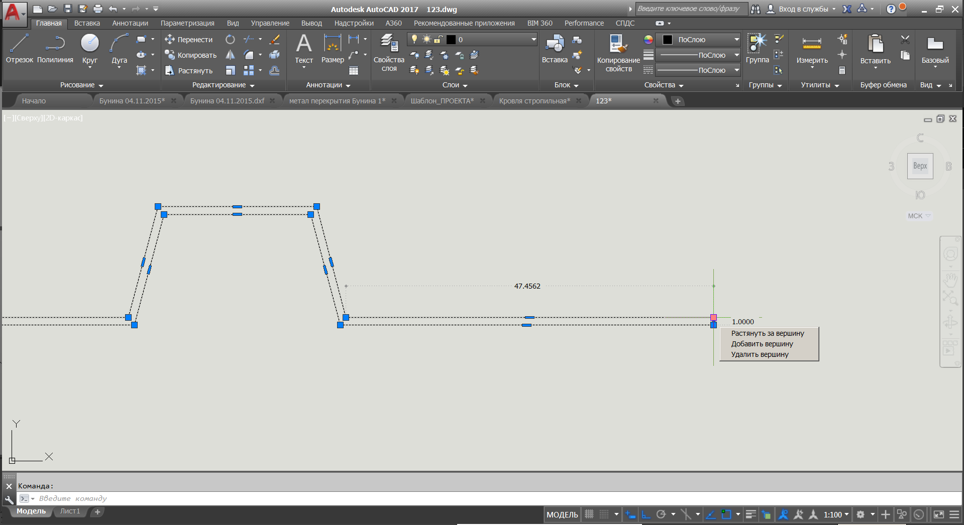

Добрый день! При экспорте сечения профлиста из dwg-файла данное сечение отображается в виде линии. Скругления в сечении отсутствуют. Названия документа, сечения, профиля - цифровые. К сообщению прилагаю скриншоты.
Re: Код ошибки: 0 в Tekla Structures
Сообщение DrBianko » 10 июн 2016, 10:46
Замкнутая полилиния должна быть
inna.bibik
Сообщения: 9
Сообщение inna.bibik » 10 июн 2016, 11:13
Спасибо, работает.

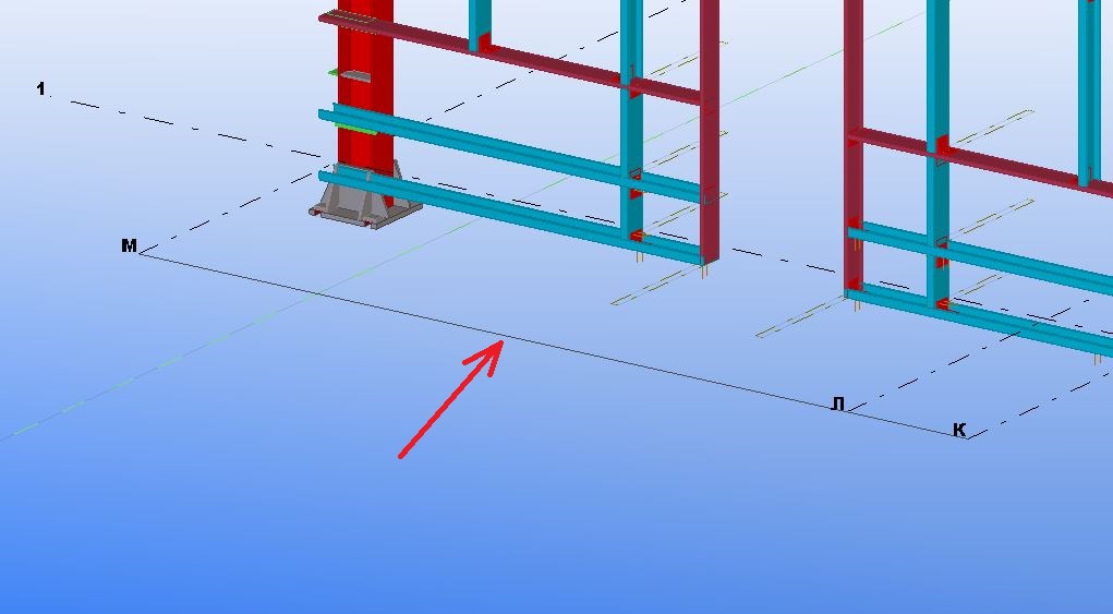

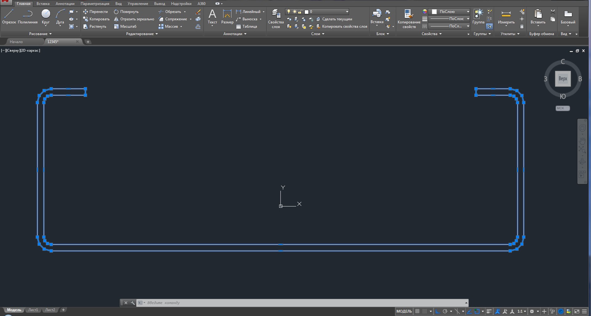

Добрый день! При экспорте сечения из dwg-файла данное сечение отображается как плоский лист. Подскажите где ошибка?
Сообщение DrBianko » 11 сен 2017, 16:51
Почему профлист в редакторе эскизов не прорисовать?
Игорь М.
Сообщения: 5
Регистрация: 11 апр 2016, 10:58
Сообщение Игорь М. » 12 сен 2017, 11:58
Спасибо! Так и сделаю. Странно что таким способом не выходит. Ну да ладно, и так сойдет) :P

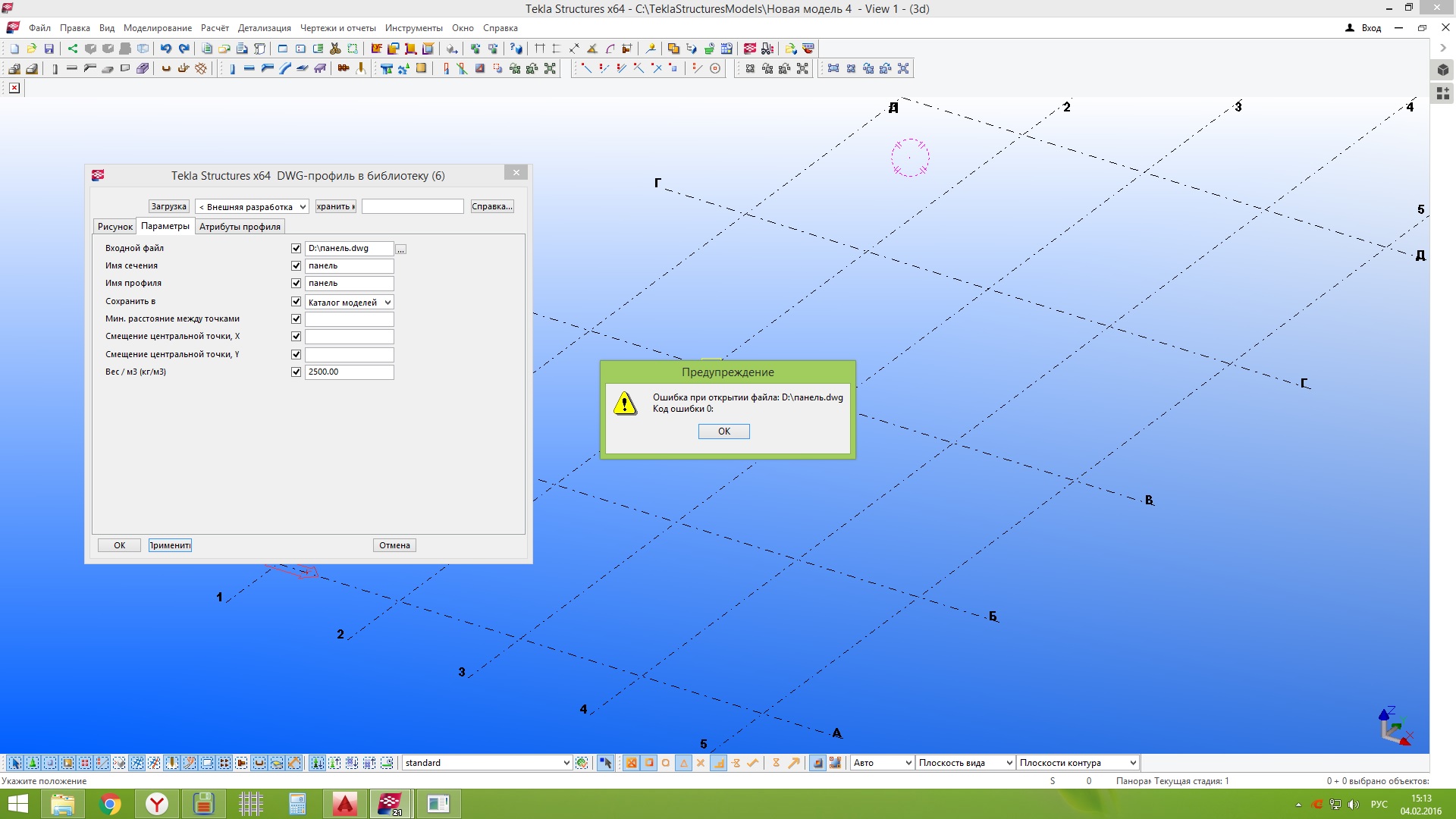

Сообщение alex902101 » 24 ноя 2021, 09:06
Контур в dwg 2007, имя цифры, замкнутая полилиния и все равно рисует линию...
