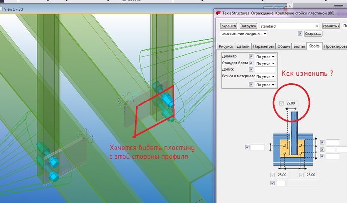

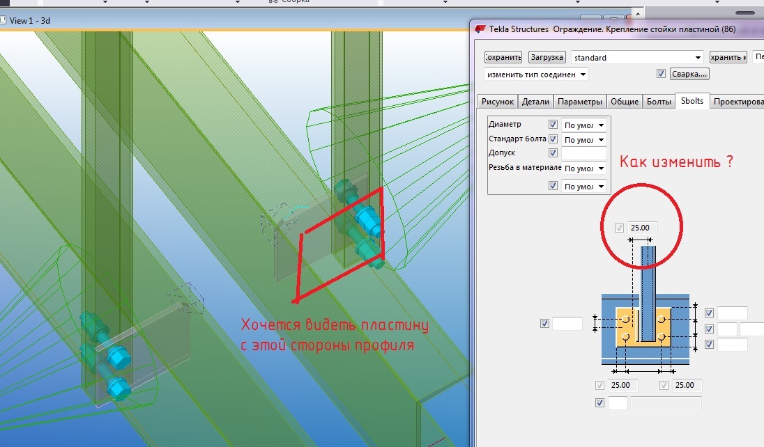

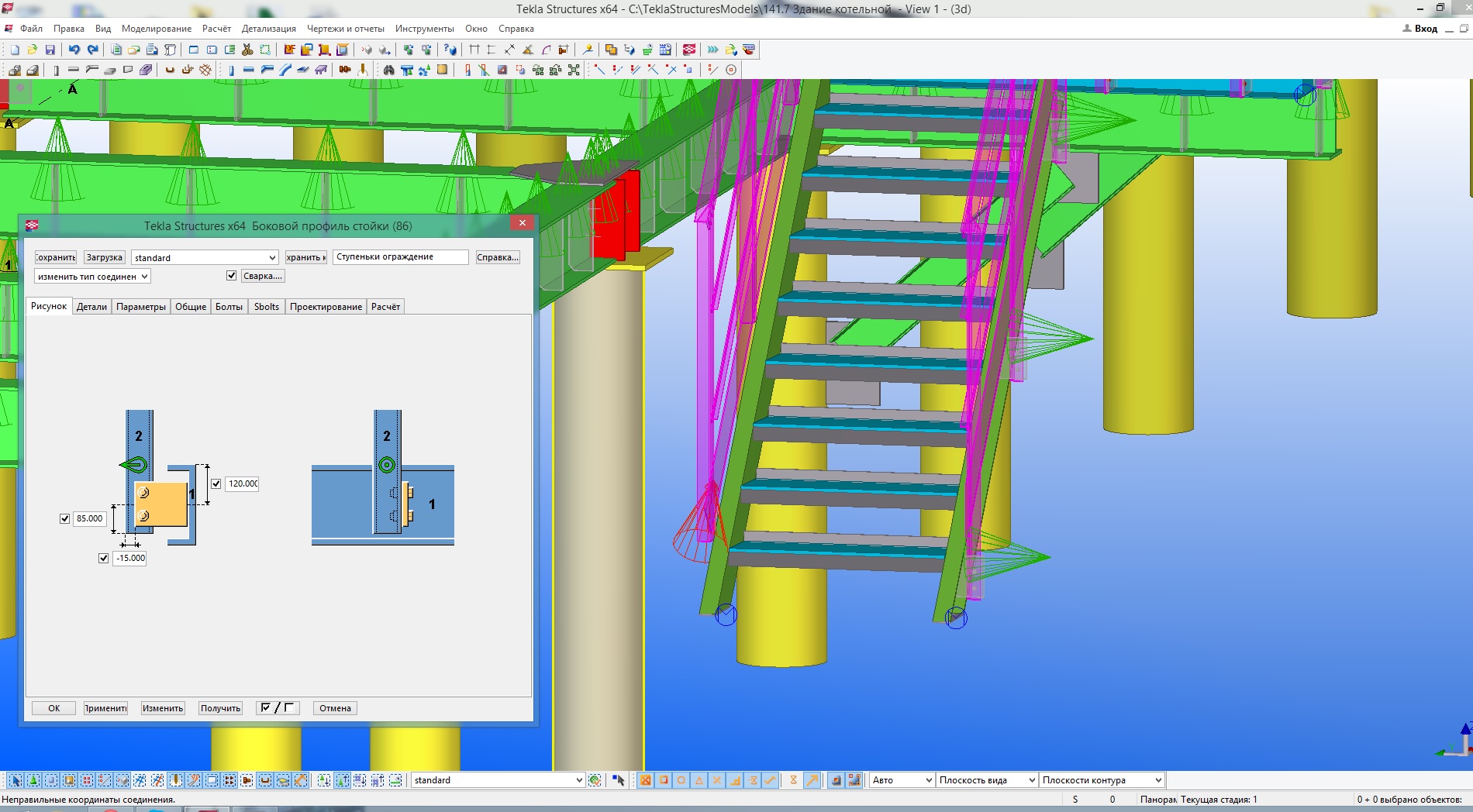

Добрый день. Подскажите пожалуйста. Применяю компонент 86 "Крепление к стойки пластиной" к лесенке.
С одной стороны всё чётко работает.

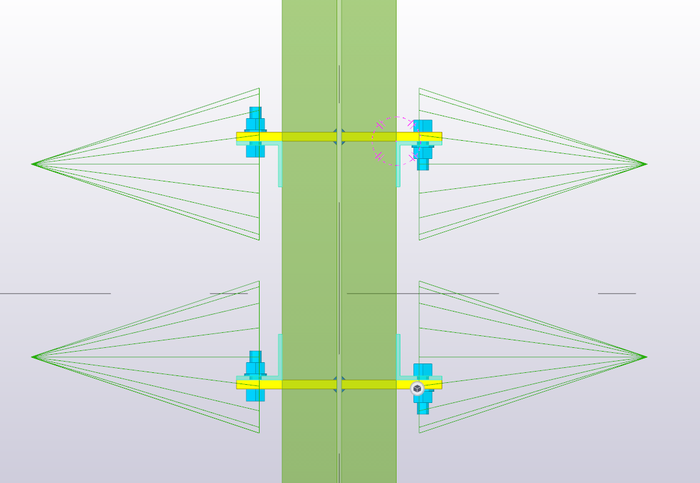

С другой стороны (к другому косоуру) применяю возникает ошибка "Неправильные координаты соединения" конус компонента направлен вдоль косоура, а на правильном варианте перпендикулярно косоуру.
Как изменить направление оси компонента?

Во вкладке "Общие" пробовал менять направление?

Спасибо большое. Получилось. Просто не знал где это сделать)))Stanislav писал(а):Во вкладке "Общие" пробовал менять направление?

Можно ли изменить привязку пластины в данном компоненте?

Re: Работа компоненте 86 "Крепление к стойки пластиной" Tekla
а с уголками все четко. Да проще пользовательский компонент сделать, чем копаться в финской логике
Попробуйте внести отрицательное значение.
