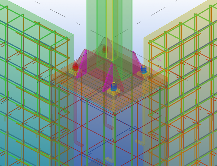

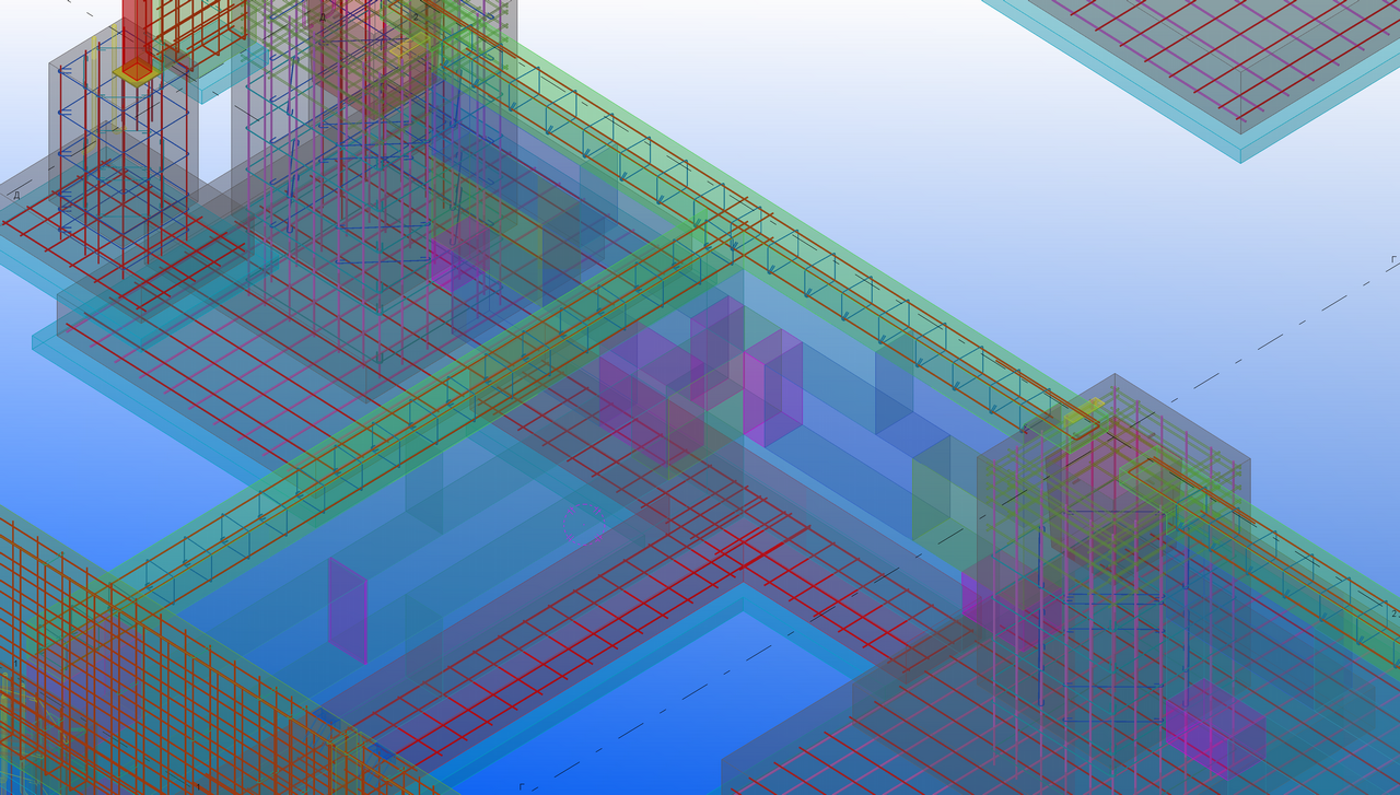

Подскажите, пожалуйста,
почему с помощью команды "Ленточный фундамент"
я не могу нарисовать замкнутый контур.
Ленточный фундамент в Tekla Structures
Re: Ленточный фундамент в Tekla Structures

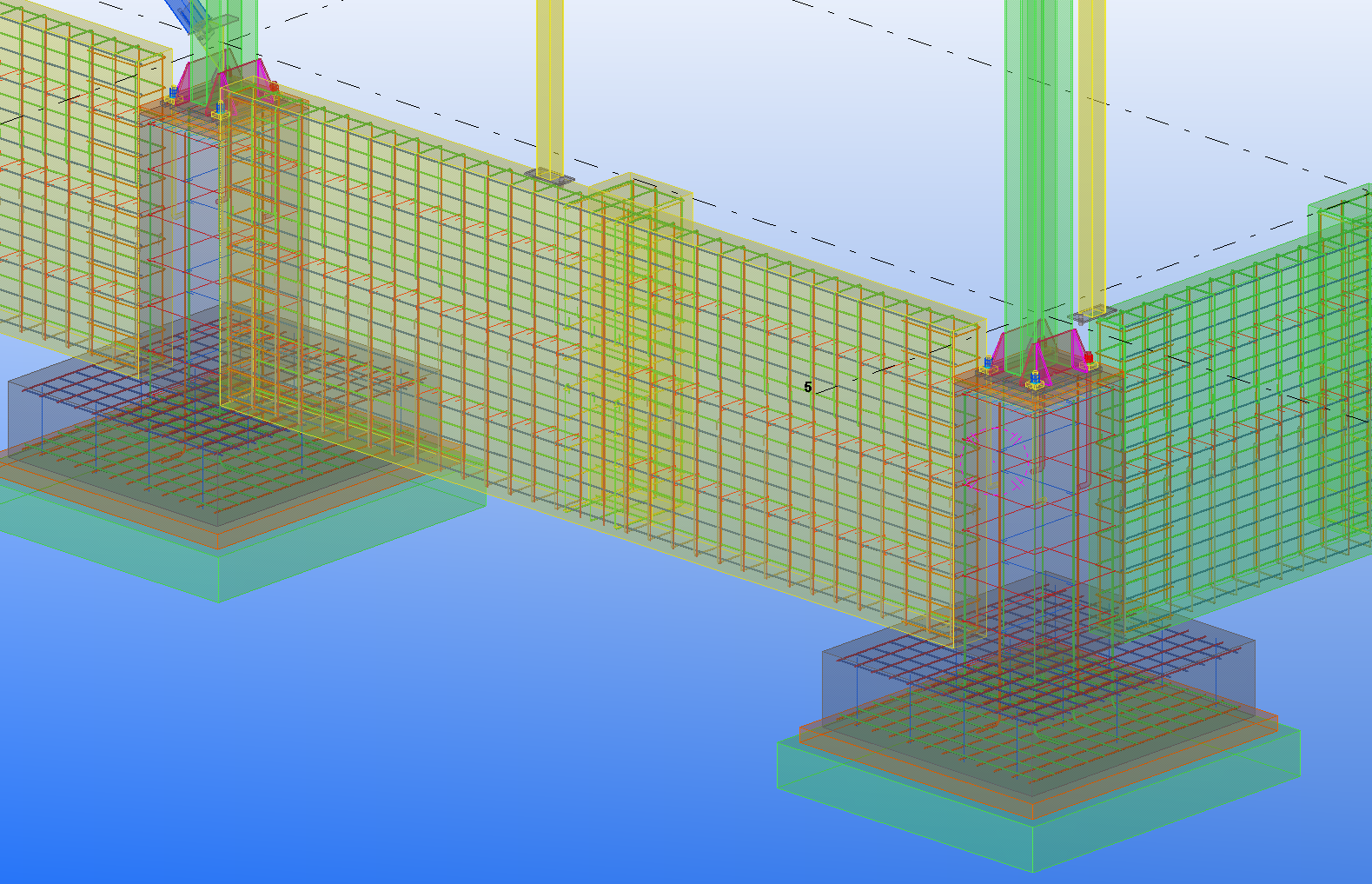

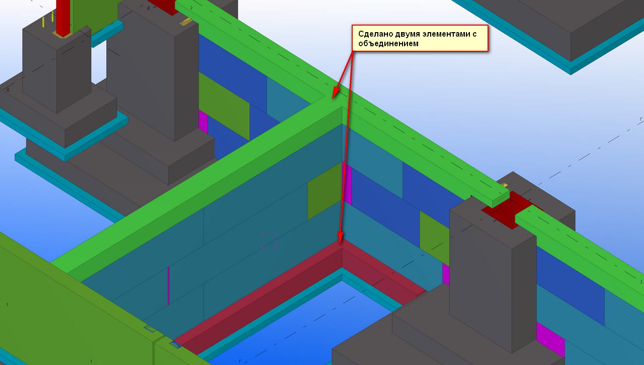

Не пытайся нарисовать его одним элементом.
А если здание монолит ты тоже его будешь полностью одним куском делать?
Каждый отлитый элемент отдельно.
Если надо то можно и объединить
Ленточный фундамент можно делать хоть колоннами (а потом повернуть их). Это не принципиально.
Как назовешь элемент - так и пойдет в спецификацию.

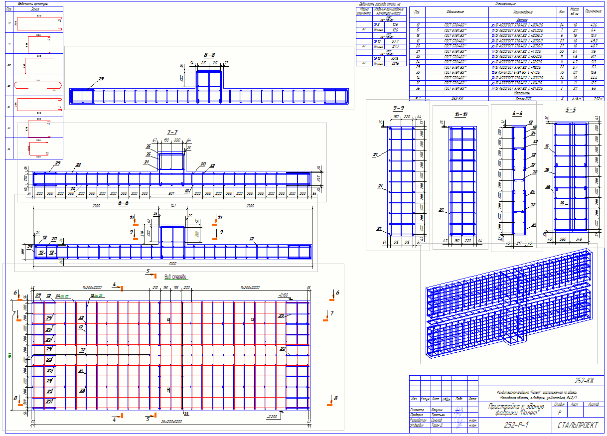

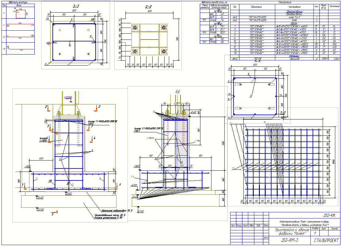

Пример чертежа с расположением отлитых элементов http://topengineer.ru/images/drawing/kg ... le_042.pdf
