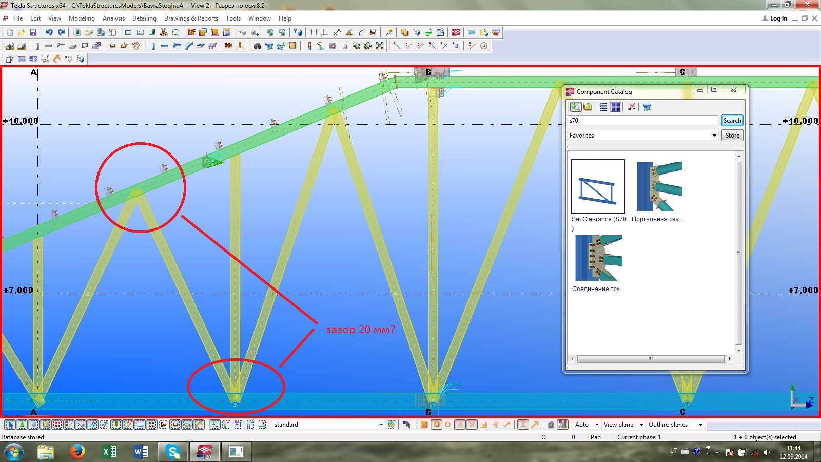

1. Как вы моделируете фермы? главны вопрос как сделать зазор между раскосами, на пример виличиной 20 мм.
Пробавал изпользовать компонет S70.Какда в ферме стоят 2 вертикальные раскоса и один между ними под углом компонент срабвтывает

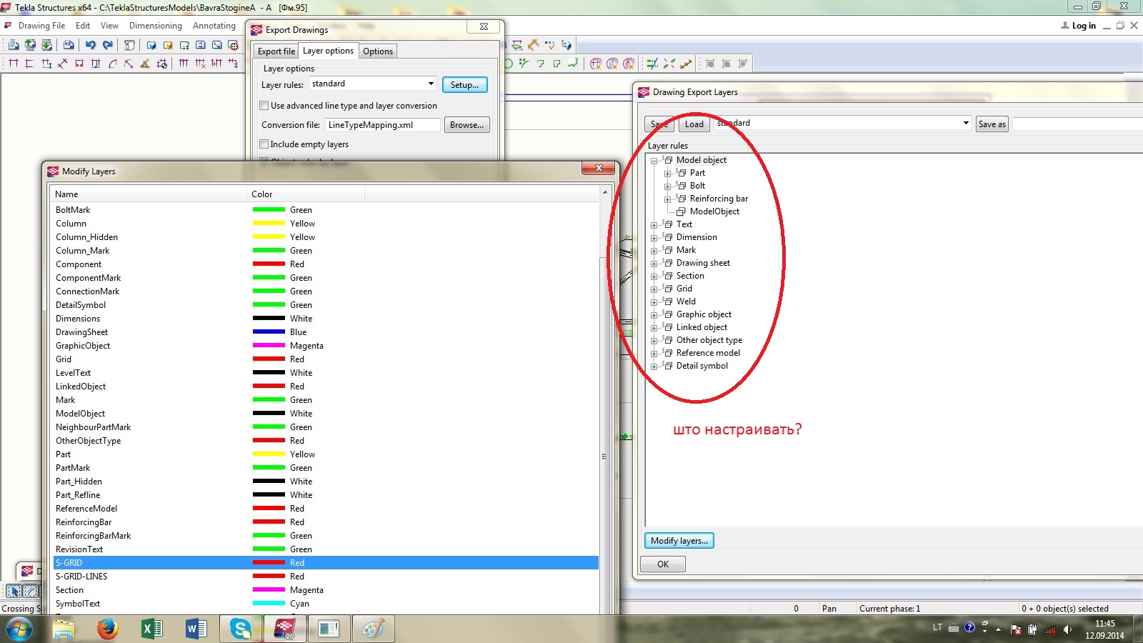

и то не всегда правилньно (справку читал. рабочаю плоскость ставлю перпендикулярно плоскости фермы). Может есть какие то нюансы и логика ещё изпользования этого компонента? Другой случай когда нет 2 вертикальных раскосов, как тогда зделать зазор (компонент работает как непресказуемо, т.е. поварачивает раскос под углом совсем в другую сторану...). Как Вы решаете эти проблем? 2. Другой вопрос: экспорт чертежа в dwg. Как настроить цвета и типы линии для экспорта в Autocad?
Например экспортируем чертёж той же фермы.... хочется ркзультат
видимая линия - синий цвет
невидимая - серы
текст - зелёны
размеры - серы
немогу понять какие разделы настройки менять?
Спасибо!

Саму ферму надо моделировать руками а не компонентом
Это делается очень быстро.
Просто если сделать со сваркой как положено то там нужно создать 1 компонент подрезки сварки.
10 сек и готово. Но надо знать как это сделать.

По первому вопросу тут автоматом никак.
Проведи окружность в точке соприкосновения основной балки и вертикальной.
Далее просто подведи соседнюю балку под пересечение.

Это настраивается при помощи файла адаптации LineTypeMapping.xmlMaugli писал(а): 2. Другой вопрос: экспорт чертежа в dwg. Как настроить цвета и типы линии для экспорта в Autocad?
невидимая - серы
текст - зелёны
размеры - серы

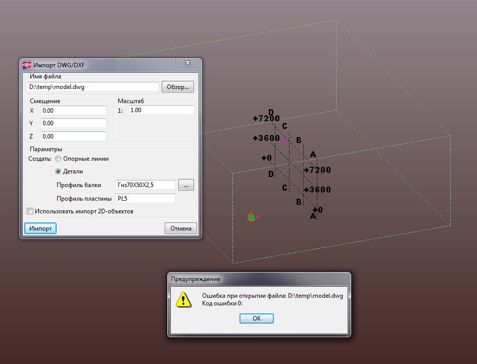

Решил в помощь при моделировании фермы из ГСП использовать T-Flex

У меня при попітке конвертирования из dwg выдает ошибку...

в какой версии автокад? 2004 нужен
почему я решил использовать T-Flex? Дело в том что там есть удобная фича- вставка фрагмента. И все вы знаете что нам нужно у раскоса контролировать зазор сразу по двум сторонам. В T-Flex есть такая возмость (на видео как раз видно).
