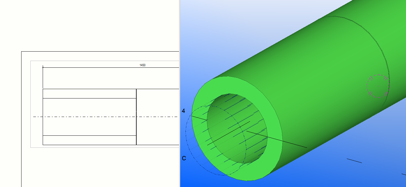

Насколько я знаю, Tekla тут бессильна, что не есть гуд ))))) Я делаю так - в модели, чтобы понять какой длиной должна быть резьба, на торце прутка строю вспомогательную окружность и затем смещаю ее, величина смещения это длина резьбы. Достаточно наглядно и визуально можно проконтролировать. В чертежах резьбу рисую линиями вручную. Сизифов труд.

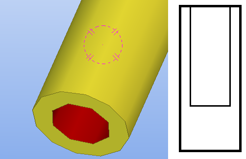

Сделал вырезы многоугольниками, хотя понимаю, что это бред. Компонент windbracing (1) хорошо это делает с прутком, не могу пока разобраться, как сделать это же без применения компонента...

Все верно только наоборот вырез надо делать изнутри тогда на чертеже будет смотреться как надоalstey писал(а):Сделал вырезы многоугольниками, хотя понимаю, что это бред. Компонент windbracing (1) хорошо это делает с прутком, не могу пока разобраться, как сделать это же без применения компонента...

Точно:). Все-таки, как же компонент этот самый вырез делает? Одним элементом.Таран Д. А. писал(а):Все верно только наоборот вырез надо делать изнутри тогда на чертеже будет смотреться как надо

Это не компонент . Просто отними одно тело от другого.

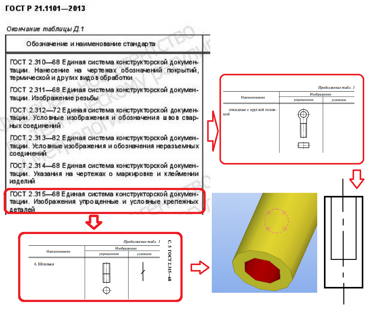

Смотрим ГОСТ Р 21.1101-2013 приложение Д (обязательное) Перечень стандартов ЕСКД, подлежащих учету при выполнении графической и текстовой документации для строительства. В столбце "обозначение и наименование стандарта" видим ГОСТ 2.311-68 ЕСКД. Условное обозначение резьбы. В столбце "Условия применения стандарта" видим прочерк, следовательно условное обозначение резьбы должно быть выполнено как указано в ГОСТ 2.311-68. Как видите, никаких разграничений на "машиностроительное" и "не машиностроительное" нет. Посмотрев ГОСТ 2.311-68, становится понятно как должна быть условно обозначена резьба. То что было указано выше в эти требования не попадает.

А все-таки плагинчик для формирования выреза снаружи прутка и формирования фаски не помешал бы...Алексей писал(а):Смотрим ГОСТ Р 21.1101-2013 приложение Д (обязательное) Перечень стандартов ЕСКД, подлежащих учету при выполнении графической и текстовой документации для строительства. В столбце "обозначение и наименование стандарта" видим ГОСТ 2.311-68 ЕСКД. Условное обозначение резьбы. В столбце "Условия применения стандарта" видим прочерк, следовательно условное обозначение резьбы должно быть выполнено как указано в ГОСТ 2.311-68. Как видите, никаких разграничений на "машиностроительное" и "не машиностроительное" нет. Посмотрев ГОСТ 2.311-68, становится понятно как должна быть условно обозначена резьба. То что было указано выше в эти требования не попадает.

Дмитрий, ты и впрямь не видишь разницы? Тогда обрати внимание на веса линий и то откуда они начинаются. Это же очевидно. Я веду речь не про отображения фаски. Это тоже очевидно.Таран Д. А. писал(а):Немного не туда смотришь.

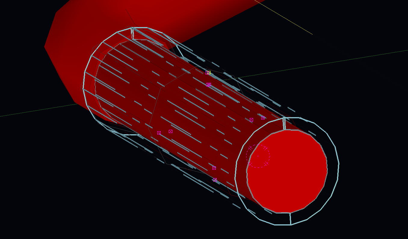

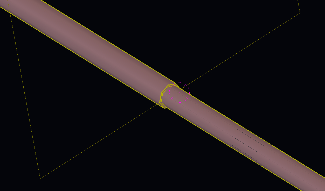

можно добавлять ("прикрепить к детали") к основному прутку короткий пруток диаметром на 1 мм больше, там где заканчивается резьба. ну и сделать компонент или написать плагин, чтобы разом эту операцию проводить. другой путь: пользовательские атрибуты для резьбы, а на чертежах отображать с помощью написанного макроса. всем бубен, ребята

Эту линию я даже не рисую Я размер от нее ставлю и она и сам размер своей ногой дорисовывает эту линию
До этого проводил линию рукой. Но это если хочешь заморачиваться. Мне главное чтобы на чертеже я вообще видел где резьба и ее длину. Далее это можно до оформить.
