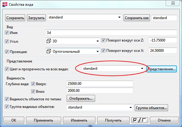

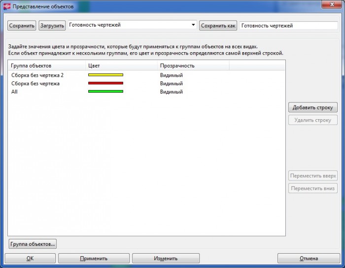

используя представление объектов назначаю цвета с таким соответствием:
- сборки без чертежей окрашиваются красным;
- сборки с неизмененными чертежами в желтый;
- сборки с измененными (предположительно законченными) зелёным.
при этом, если чертежи создал или оформил цвет не меняется, пока не войдёшь в свойства вида - представление и не нажмёшь "изменить". "Перечертить всё" и "Обновить пространство модели" желаемого результата не даёт, а хотелось бы как-то упростить задачу

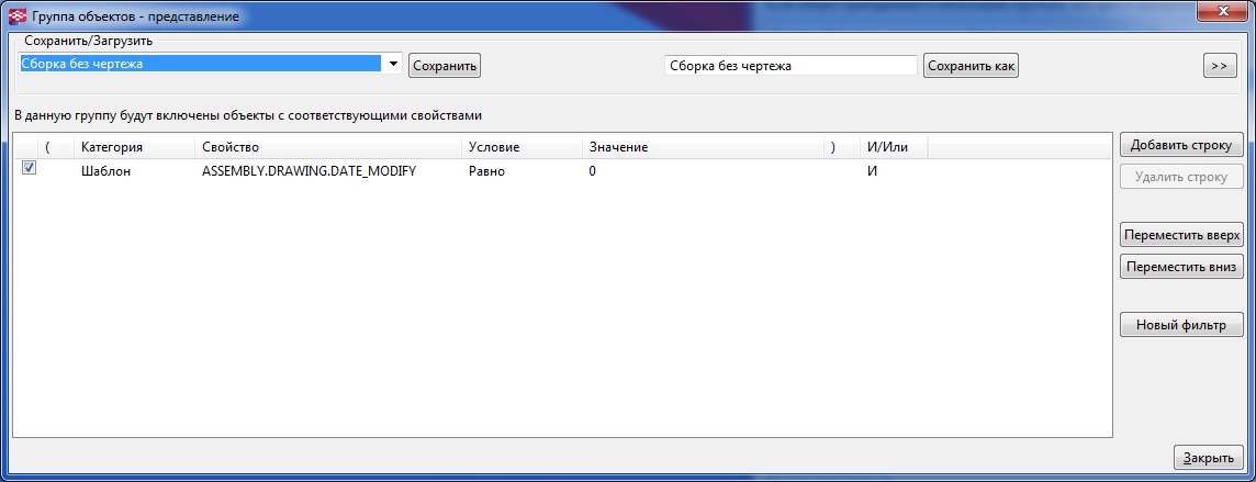

фильтры по такому типу
Последний раз редактировалось meart 17 апр 2014, 13:54, всего редактировалось 1 раз.
Re: Представление объектов Tekla Structures
Сообщение Таран Д. А. » 17 апр 2014, 13:49
Скрины с настройкой фильтров в студию плиз
Сообщение meart » 17 апр 2014, 13:55
скрины добавил

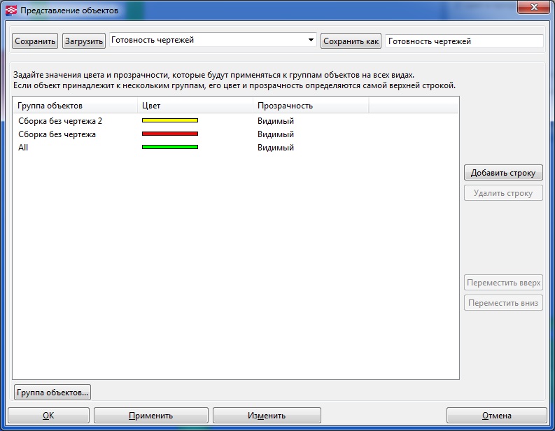

А тут что?
Должна быть "Готовность чертежей"
Сообщение meart » 17 апр 2014, 14:39
да. там "Готовность чертежей", но чтобы цвет поменялся нужно зайти в представление и нажать "Изменить".. ))) лишнее нажатие трёх кнопок напрягает :D

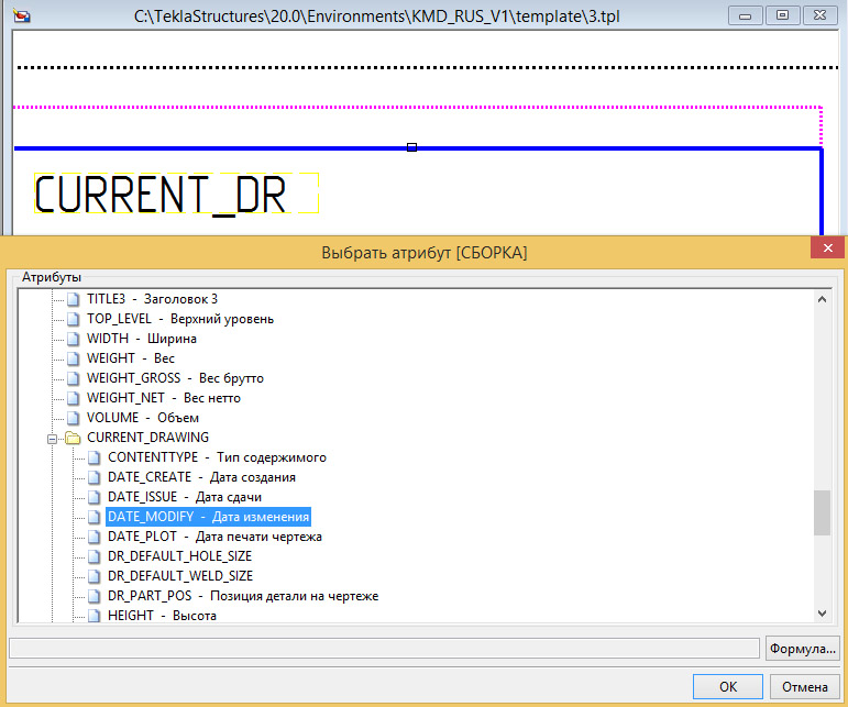

Даже это, в редакторе шаблонов есть атрибут "Дата изм. чертежа сборки"
Вот к примеру я хочу б сборки, где редактировались чертежи 29.04.2014 только остались.
Как создать такой шаблон?
Сообщение meart » 30 апр 2014, 14:27
DrBianko писал(а):Даже это, в редакторе шаблонов есть атрибут "Дата изм. чертежа сборки"
похоже, что в этом параметре дата хранится в формате таймштампа.
P.S. конвертер для перевода даты
в вашем случае это будет выглядеть так

Я понял, спасибо, ASSEMBLY.DRAWING.DATE_MODIFY работает. Если перевести дату.
А вот DRAWING.DATE_MODIFY если просто в шаблоне написать как у вас не работает, и при выборе с модели значение остается пустым. Вы что-то еще наверное делали)

DrBianko писал(а):Я понял, спасибо, ASSEMBLY.DRAWING.DATE_MODIFY работает. Если перевести дату.
Выбор объектов должен быть в режиме выбора сборок.
Сообщение DrBianko » 01 май 2014, 12:42
Спасибо))) Не догадался) Так работает.
