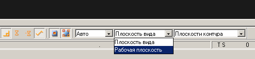

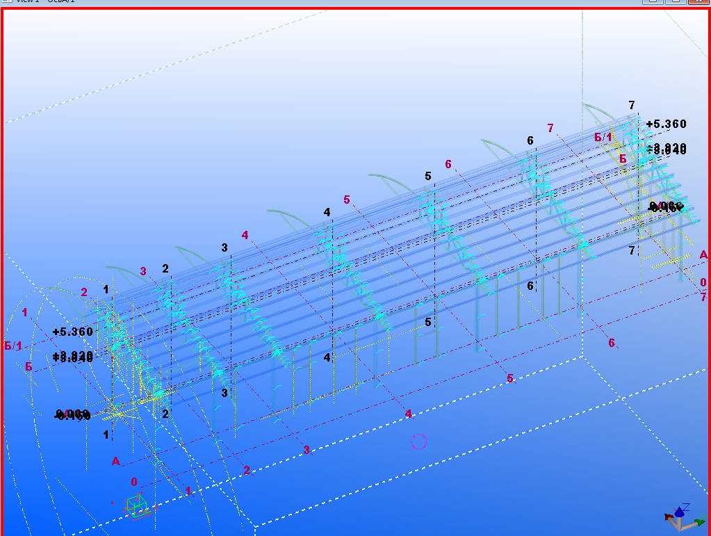

Доброго времени суток. Обнаружил такую проблему - по каким-то причинам сетка в модели стала отображаться красной и при переходе в плоскостной режим (Ctrl+P) плоскость строится не по заданному виду, а каждый раз по текущей рабочей плоскости. Как это можно отключить? При переходе в 3д вид остается красная сетка по рабочей плоскости, но отрисовывается и черная, такая, как должна быть. Скриншот прилагается

см. в какой плоскости работаешь. такая сетка появляется при переходе на рабочую плоскость

Оу то, что нужно! Спасибо большое!

Красной плоскостью удобно пользоваться для рисования крыш под уклоном

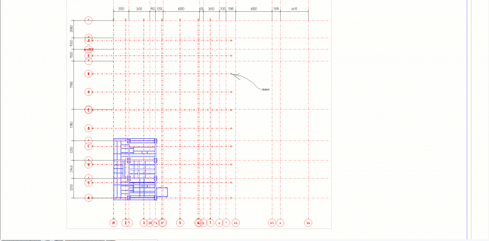

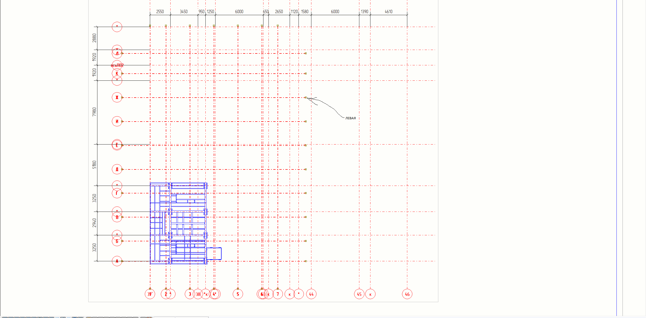

Начал делать "монтажки" а на чертежах отображается вторая сетка "левая".В модели её нет.
Где её найти и удалить?

ВДИ писал(а):Всем здравствовать!
Помогите.
а скрин можно посмотреть?

Пожалуйста.
Re: Проблемы с красной сеткой в Tekla Structures
Сообщение CuPo>I<a » 08 ноя 2013, 04:20
Посмотретть ее id, выделить по нему в модели и удалить

Нашол как запрашивать.Но сетки не выбираются(Объект не найден-Укажите объект).
Как запросить сетку в чертеже?

я честно говоря не проверял, можно ли запросить ID сетки в чертеже - оказывается низззя
другой вариант...выбрать все сетки в модели - поставить переключатель в режим выбора сеток - ctrl+A, затем отщелкнуть нужную сетку и del

Ну нет этой сетки в модели.
На чертеже она на уровне +12240, а в модели нет.
Есть идеи?

Как я писал, одна сетка выделяется?

Пойдем опять через... api..
Вот макрос, он преберет все ваши сетки и на каждой спросит-удалить?
Нужную сетку не удаляйте, ненужную\невидимую удаляйте.
Удаляются даже заблокированные сетки!!!! Осторожно!!!!

Макрос помог.

Значит сетка в модели всетаки была. Лушче бы разобраться как ручками ее побороть.

Напоминаю если вы на сетке не делаете 0,0,0 то потом она не будет показываться на этой отметке.
Скорее всего в этом и был весь глюк. Не удаляйте 0,0,0!!!
