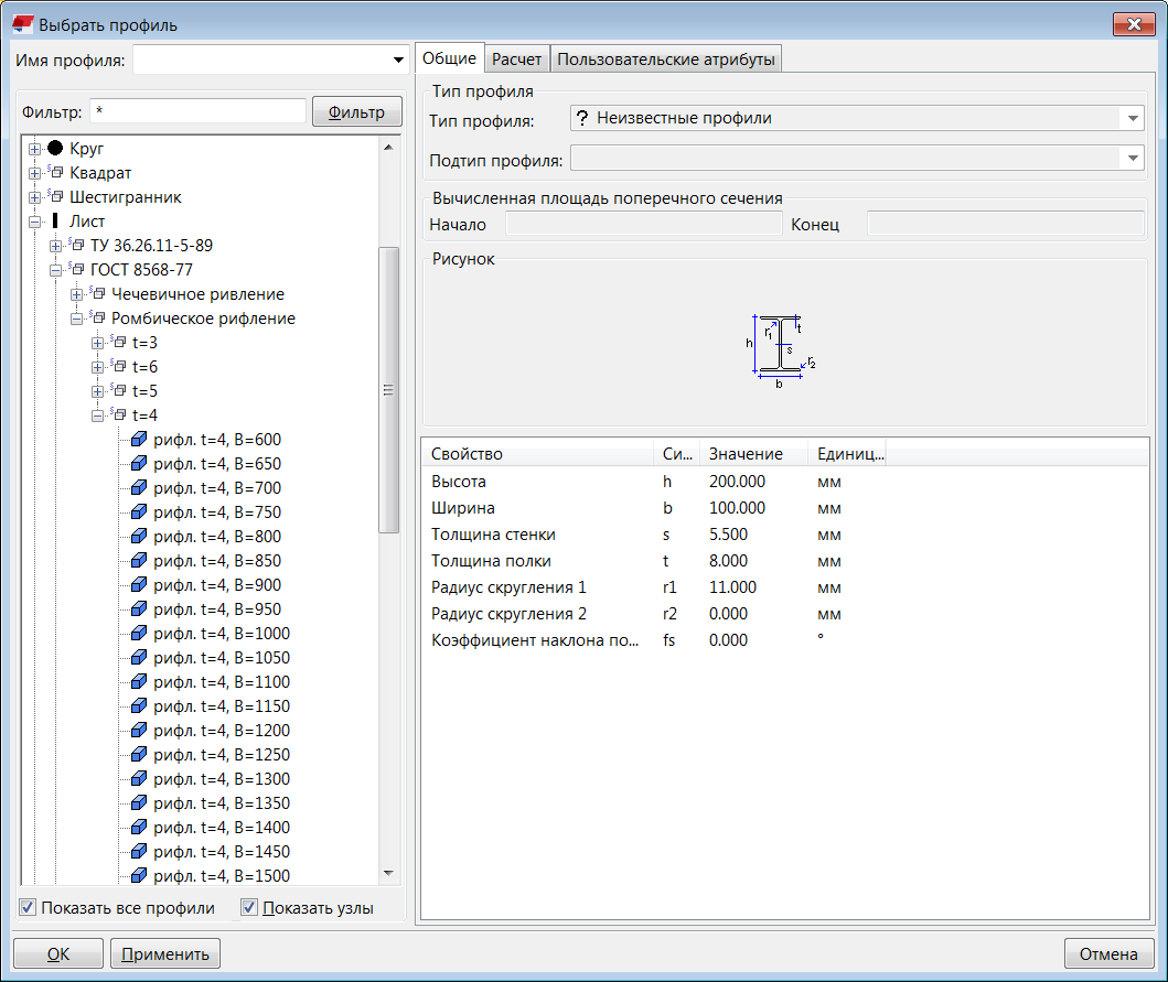

Кто как справляется с моделированием рифленой стали?
Как я это вижу:
1) создаем в каталоге профилей отдельный фильтр на рифленую сталь, указываем гост
2) создаем деталь с помощью контурной пластины
3) указываем профиль пластины из каталога профилей (пункт 1).
4) создаем нужные фильтры в отчетах, спецификациях и т.п. - для красивого отображения названия профиля.

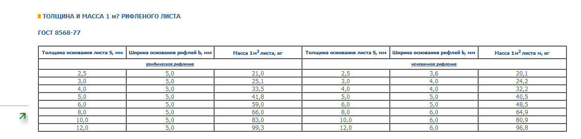

Re: Рифленая сталь
Сообщение vladimir_a » 27 мар 2012, 08:31
Да они про это: 25,1/3=8.36666666666667; 21/2,5=8.4 ну и т.д.

для просечки так можно, для рифленки нет. пример:
масса рифленки толщиной 5 мм - 43,2 кг, приведенная плотность - 8640 кг/м3
масса рифленки толщиной 10 мм - 98,1 кг, приведенная плотность - 9810 кг/м3.
то есть для каждой толщины нужны своя плотность = свой материал

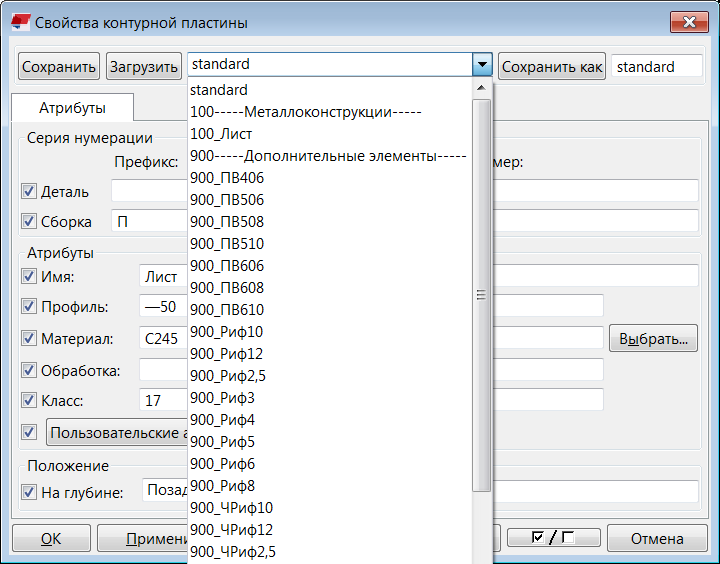

Л-П
Сообщения: 7
Регистрация: 15 апр 2022, 11:26
Re: Рифленая сталь в Tekla Structures
Сообщение Л-П » 22 сен 2022, 14:45
В среде Раша я делал рифлёнку через свойства пластины, см. первый скрин. А в Топинженере такого нет, есть рифлёнка в виде балок заданной ширины. А как моделировать рифлёнку листом?
