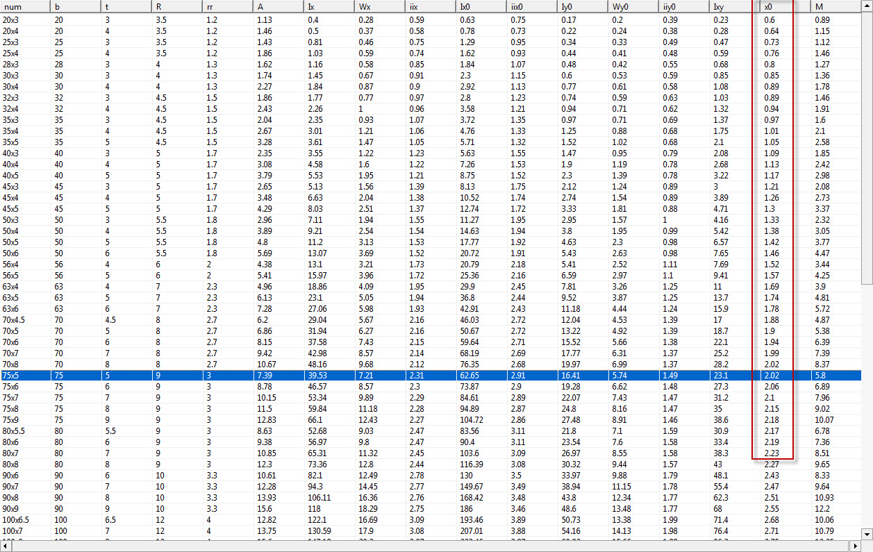

Можно ли автоматом привязывать центральную ось уголка к его центру тяжести?
Кто как обходится при конструировании уголковых ферм? Как сделать красивую центровку без мучений?

Пользуюсь пользовательским компонентом "Элемент решётки фермы"
ну а смещать уж на сколько из справочника с округлением до 5мм

Элемент решетки фермы
Картинки сюда: c:\TeklaStructures\17.0\nt\bitmaps\.
Если компонент решите редактировать, то Элемент решётки фермы.inp-поставьте только чтение в свойствах
