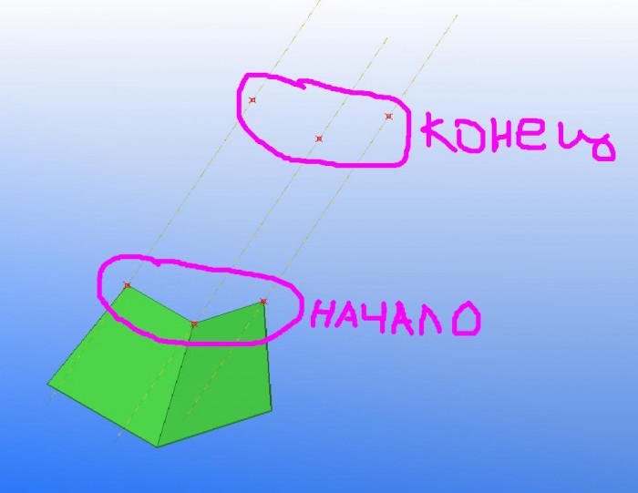

Я так понимаю есть два пути создать гнутый уголок.
1. Создать профиль в каталоге.
2. С помощью инструмента составная балка.
Вопрос к тем, кто работает по 2 пункту как создать в пространстве гнутый уголок (см.скрин.), угол не 90 градусов?
зы а может как-то по другом из каталога профилей, параметрически? задавать самому толщину и длину полок, а также угол м/у полками?

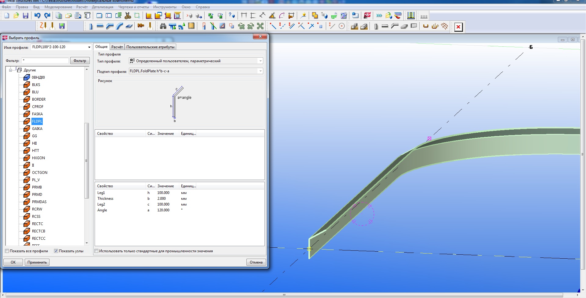

Re: Гнутый уголок.
Сообщение troy-47 » 27 ноя 2013, 07:40
Я лично пользуюсь первым способом, создал нужный мне профиль и составной балкой изогнул на нужный мне угол.
Второй способ можно использовать профиль который уже есть в каталоге профилей (там менять значения переменных, полок, угла между ними ) и его изгибать составной балкой

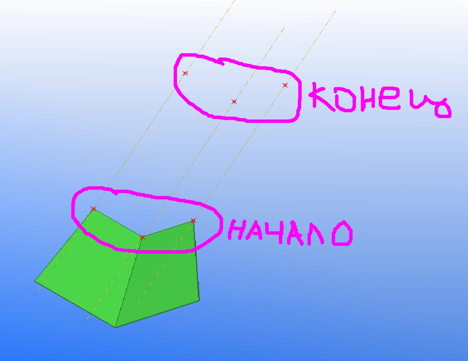

Сообщение PPS » 27 ноя 2013, 09:19
Имеется ввиду уголок гнут из пластины, а профиль по длине прямолинейный.

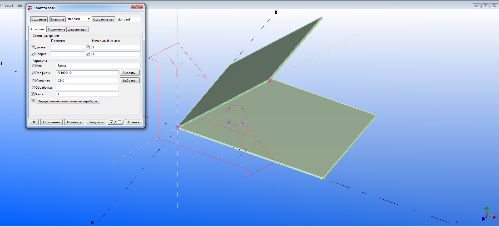

Re: Гнутый уголок в Tekla Structures
Сообщение troy-47 » 27 ноя 2013, 10:05
построить гнутый уголок по точкам, задав нужный угол, в свойстве балки указать нужную длину
Сообщение PPS » 27 ноя 2013, 10:24
Это понятно когда рабочая плоскость нормальная, а если ее я не могу поймать?

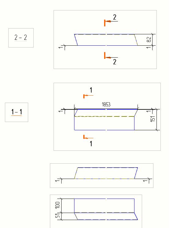

Еще вопрос если две пластины соединены кнопкой "прикрепить деталь", то на чертеже почему-то не видны сечения?
Это я в обход выше перечисленных методов попробовал сделать.
Как в редакторе эскизов задать угол параметрически? Через формулу расстояние между вершинами в треугольнике?
Сообщение troy-47 » 27 ноя 2013, 11:02
плоскость можно задать свою, каую угодно и по разным данным: по трем точкам, по грани детали и т.д.
по поводу отображения вида сечения, попробуй поменять глубину отображения вида...
