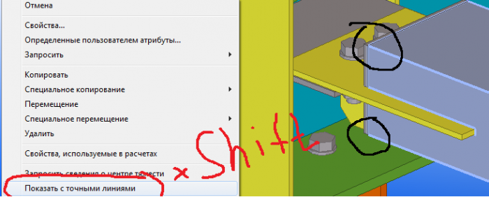

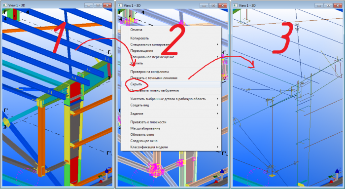

Сообщение Таран Д. А. » 22 фев 2012, 13:45
С Shift некоторые функции работают иначе.

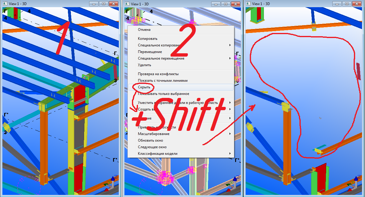

При зажатом Shift выделенные объекты скрываются не оставляя за собой центральных линий.
Обычно
То же самое с шифтом
Пример 2

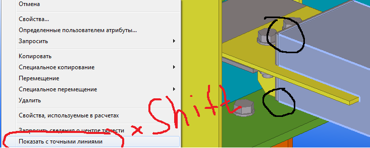

Обычно показать точными линиями работает только для того чтобы отобразить выбранные детали (которые в данный момент отображени как центральная линия детали)
Результатом работы этого инструменоа будет привычное отображение объекта в объеме вместо линии (фаски будут не видны)
Удерживая шифт вы можете отобразить деталь с фасками на профеле (то есть еще более точно)
пример работы с шифтом
Результат с шифтом
3 ПРИМЕР. Выбираем объект нажимаем показать только выбранное с шифтом. И остальные конструкции не становятся прозрачными а исчезают вовсе.
