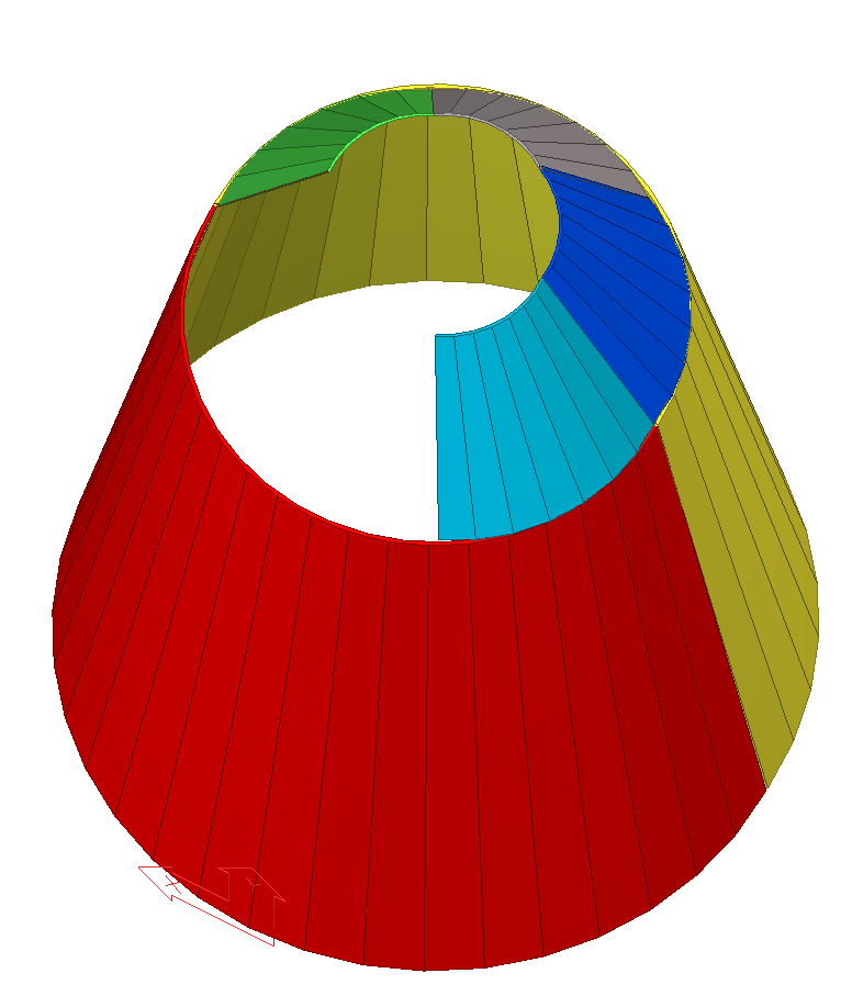

Здравствуйте!
Подскажите как в Текле создать усеченный конус со смещенным центром состоящий из нескольких листов?

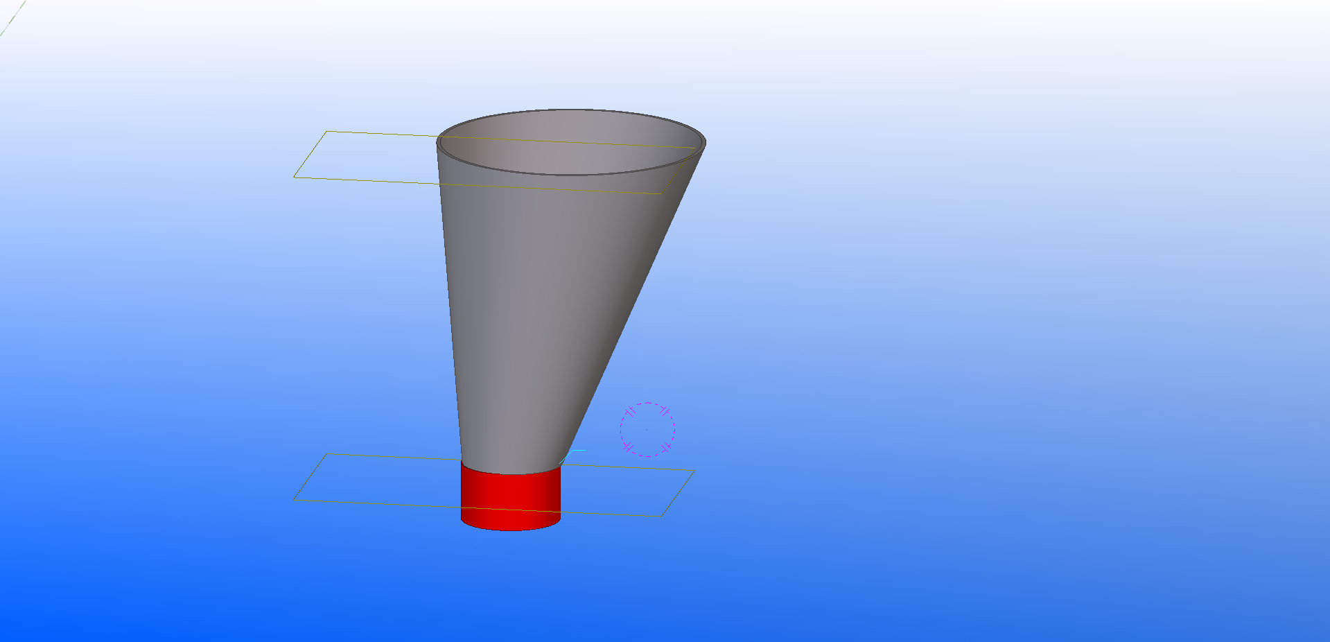

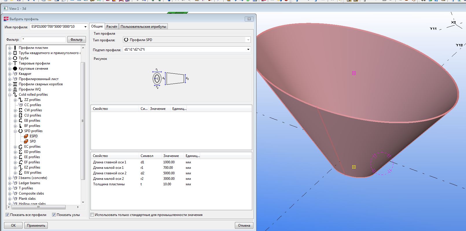

Re: Создание усеченного конуса
Создал свой профиль в редакторе эскиза. Разумеется параметрический. Ввожу разиус низа и длину хорды остальное рассчитываю по формулам 6 класса школы.Андрей Мисюра писал(а):Можете подсказать хотя бы в каком направлении двигаться.
Далее создал профиль переменного сечения отдельно низ и верх конуса.
Вот и все. Только руки не дошли до ума довести разницу в длине окружности внешней и внутренней стороны конуса но это не сложно просто времени свободного совсем нет.

Можно еще две трубы соединить компонентом "Сварное переходное соединение 4 (195)".
Затем расчленить и трубы удалить
Re: Создание усеченного конуса в Tekla Structures
Только тогда в спецификации будут трубы а не лист. Можно конечно подправить отчет но там надо не только имя править но и расчет масс. Так как вес будет браться до усечения.CFIFT писал(а):Андрей Мисюра писал(а):Здравствуйте!
[quote=Только тогда в спецификации будут трубы а не лист. Можно конечно подправить отчет но там надо не только имя править но и расчет масс. Так как вес будет браться до усечения.[/quote]

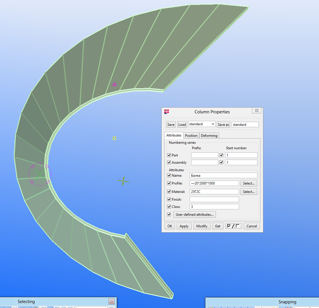

Да я согласен, мой вариант имеет недостатки, но у нас на заводе конические бункера или переходники вальцевали из листов на 3-х или 4-х валковых вальцах, и за 15 лет я не помню, что бы конические бункера делали из прямых листов в форме трапеции, как показано на ваших картинках. Так же подвальцовывали элементы конической крыши типовых вертикальных стальных резервуаров для воды и нефтепродуктов. Полистовая сборка(из стандартных 6х1.5м. листов) стенки цилиндрического резервуара большого диаметра 20-40 метров легко решается в Tekla обычными криволинейными балками из листа, а как быть с конусом полистовой сборки?

на конус никакkoshka писал(а):Так получается развертку можно выполнить или нет?
Конус можно хоть элиптический задать, а развертку действительно никак.
можно только шаблон сделать...CFIFT писал(а):Конус можно хоть элиптический задать, а развертку действительно никак.
