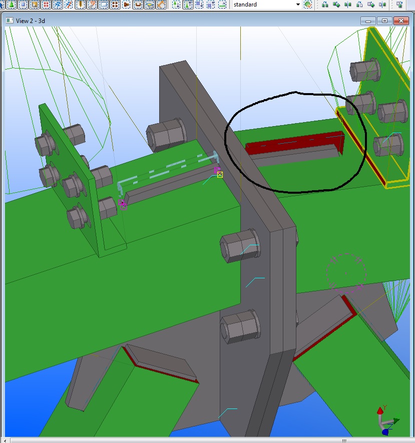

Никак не могу решить проблему отзеркаливания выреза в квадратной трубе под фасонку. При отзеркаливании труба по-другую торону от оси либо исчезает, либо проявляется явный артефакт (см. вложение). Причем с другими антителами, которые находятся рядом все происходит нормально.

Проверьте, верно ли указана рабочая плоскость при отзеркаливании. Также убедитесь, что 2 точки линии зеркала находятся именно там, где нужно. Скорее всего проблема в рабочей плоскости, т.к. обычно проблем с копированием антител не возникает

Спасибо, действительно проблема была в рабочей плоскости. Сильно мешает зеленый крестик, который появляется в каркасном режиме и путает все привязки. У этого крестика, как я понимаю, есть связь с точкой вращения модели в 3д виде. Что это может быть и как от него избавиться?

крестик - это скорее всего "привязка к точкам пересечения", зеленый, потому что привязка к деталям компонента идет.. по мне, так лучше использовать визуализированное отображение, а не каркасное привязываться удобнее именно к нужным точкам
