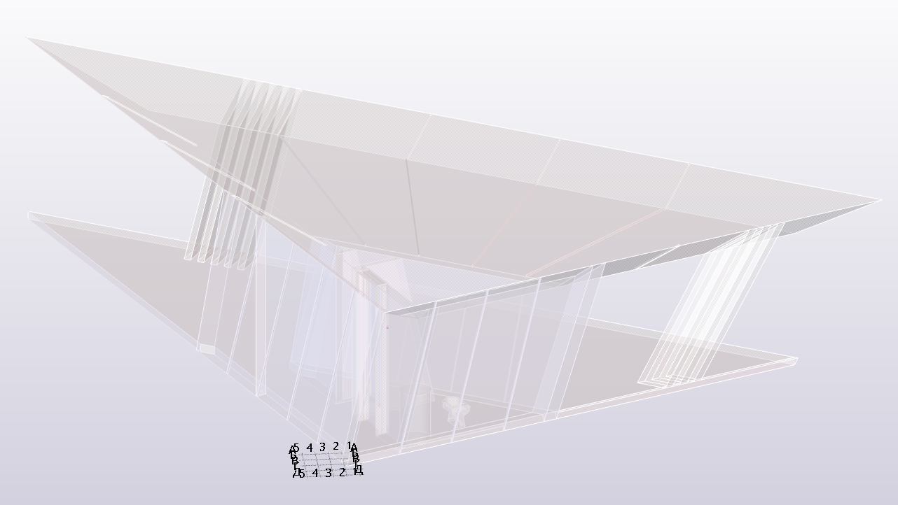

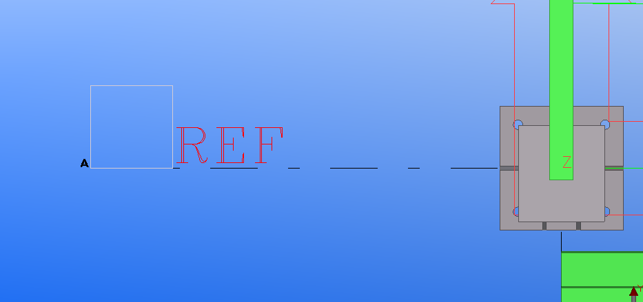

Сообщение alstey » 28 май 2013, 23:15
Раньше опорная модель в виде плоского файла dwg нормально вставлялась, после переустановки теклы 17ср1 вместо опорной модели квадратик с надписью REF. Как решить проблему?
Re: Вставка опорной модели
Сообщение vladimir_a » 29 май 2013, 07:10
нажми на этом REF два раза потом в свойствах будет видно что к чему

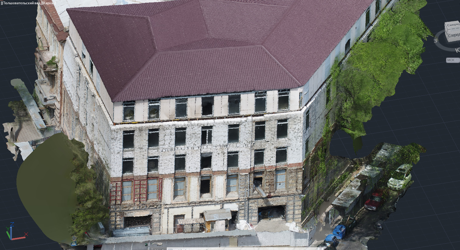

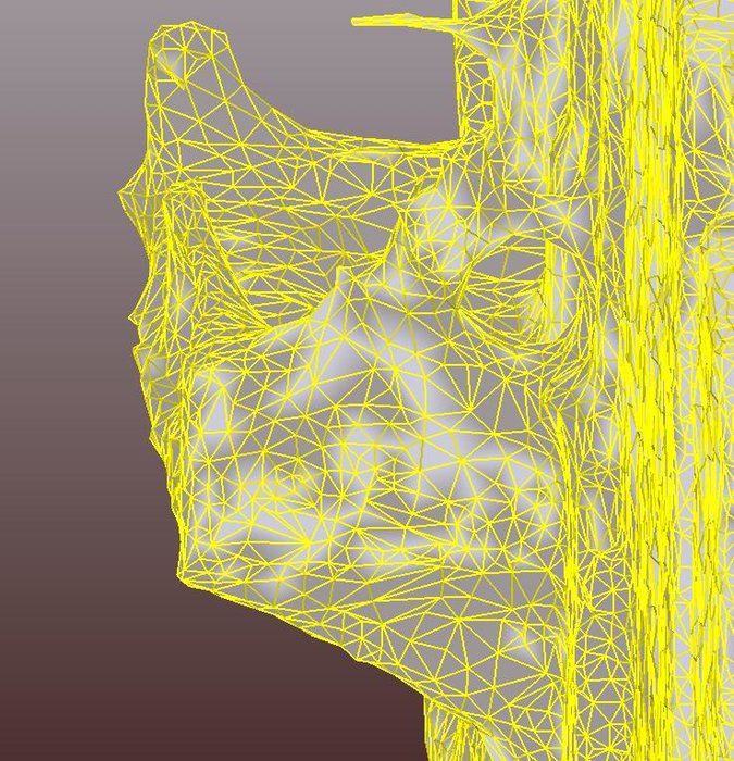

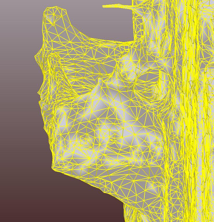

Сообщение alstey » 17 май 2018, 17:26
Друзья, кто работает с облаками точек? В чем можно вставлять в версии 21-2016? Есть облако точек, сделанное в autodesk Recap. Формат файла rcs. Охота его перевести в качестве опорной модели, отлично бы с цветами. после танцев с бубном вышло только выполнить полигональную сетку плоскостей и перевести в таком виде.
облако точек в автокаде с сылкой на файл rcs
то, что удалось запихнуь в теклу после триангуляции

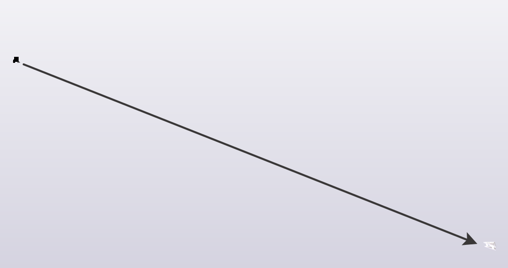

Сообщение anatoly.m » 14 мар 2019, 10:04
Добрый день коллеги, возникла проблема с импортом 3Д DWG/DXF модели в теклу. Стандартная процедура вставки, сохранил файл в формате 2004-2007 годах, взорвал все элементы по максимуму (конечный тип объекта-3D грань), в процессе вставки видно, что Текла что то сделала, но визуального результата нет, но когда умещаю модель в рабочую область видно что что то вставила текла, так как вид сильно отдаляется от рабочей области. фильтры в порядке, группы объектов тоже. ЗЫ. изначально DWG/DXF файлы был создан путем импорта из архикада. Ссылка на файл https://yadi.sk/d/Pr0Z-sX9jQyOpA
Re: Вставка опорной модели в Tekla Structures
Сообщение pavelkutas » 14 мар 2019, 15:45
anatoly.m писал(а):
14 мар 2019, 10:04
Нужно модель сместить в 0. Лучше всего это делать сразу в автокаде. А еще лучше выгружать относительно базовой точки, а за базовую брать 0,0,0.
anatoly.m
Сообщения: 6
Регистрация: 20 фев 2015, 13:52
Сообщение anatoly.m » 15 мар 2019, 09:47
Спасибо большое, так и знал что это что то с точкой вставки, но додуматься сместить сразу в акаде в ноль не допер. А вы конкретно эту модель импортировали как деталь?, просто импортировать в опорных линиях у меня в итоге получилось, а вот чтобы было в поверхностях - никак не получается
