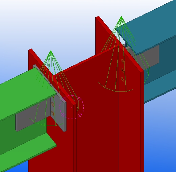

Доброго времени суток!Я начинающий пользователь Tekla и по выше сказанному алгоритму не могу создать сварной профиль. Пожалуйста если можно в картинках, расскажите как создать сварной профиль...Таран Д. А. писал(а):1. Рисуем простую балкуManakovMV писал(а):Опишите пожалуйста процесс создания сварной балки в TS. Постоянного и переменного сечения. Заранее благодарен

Re: Моделирование сварных балок в Tekla Structures
Рисуется 3 простые балки (допустим двутавры ) их профиля заменяются на листовой метал. Тут все зависит от среды проектирования у нас это тире в российской локализации это PL.
Спасибо, все получилосьТаран Д. А. писал(а):Рисуется 3 простые балки (допустим двутавры ) их профиля заменяются на листовой метал. Тут все зависит от среды проектирования у нас это тире в российской локализации это PL.

т.е. если я правильно понял, ни один стандартный компонент (ну или почти ни один) не подойдет для соединений сварных балок?Таран Д. А. писал(а):Нет нельзя.Марина писал(а):А можно ли заменить прокатную балку или колонну на сварную такого же сечения, без ущерба для узлов?
количество входящих в компонент второстепенных деталей будет другим.
Только для части соединений можно немного адаптировать логику и они будут работать корректно. Для остального необходимо менять сам компонент.
в среду TopEngineer добавлен комплект плагинов "x_plugins" (каталог компонентов -> плагины) если среди их есть нужный вам узел, то он легко соединит сварные балки. Для установки узла нужно указать только стенки балок.
важно: стенки сварных балок должны быть сделаны "балкой" а не "контурной пластиной"
ну про пластину то я быстро понял. а вот среды у меня такой нет.sfera04 писал(а):в среду TopEngineer добавлен комплект плагинов "x_plugins" (каталог компонентов -> плагины) если среди их есть нужный вам узел, то он легко соединит сварные балки. Для установки узла нужно указать только стенки балок.
тогда вы можите скачать версию на 30дней с сайта разработчика http://xplugins.com/
