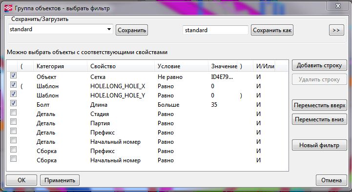

Упрощает фильтрование Категория "шаблон"
Пример фильтрации продолговатых отверстий:

Добрый вечер, а у меня даже нету таких свойств в шаблоне. Есть только HOLE.DIAMETER и HOLE.HOLE_TOLERANCE. Те значения, которые у Вас по столбику "свойство" можно самому вбить?

Сообщение Айдар » 09 фев 2012, 06:56
Да можно! по сути туда можно забить все стандартные, если у кого есть то и не стандартные атрибуты, к примеру те же самые что используются в шаблонах ;)

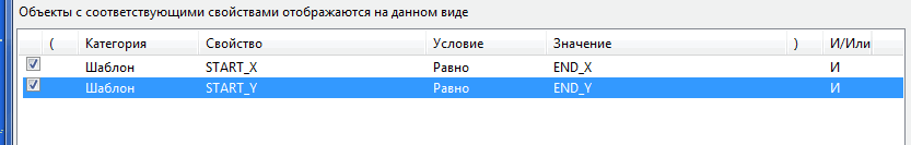

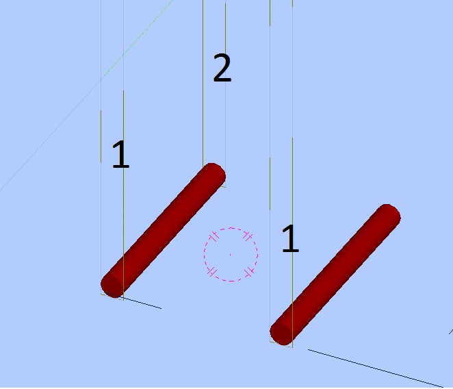

Добрый день! Как отфильтровать все вертикальные элементы в модели
В фильтре видов пишу условие

SIM писал(а):Добрый день! Как отфильтровать все вертикальные элементы в модели
если это для определения, скажем, колон то:
Ширина сборки меньше высоты сборки
Можно с картинкой что то не получается отфильтровать все вертикальные элементы
Айдар
Сообщения: 231
Re: Создание и настройки фильтров Tekla Structures
Сообщение Айдар » 10 фев 2012, 15:13
К сожалению фильтры ТС, не вопринемает арифметические алгоритмы, и подобные резльтаты возможно получать из отчетов.
скажем, создаем .xls файл из которого список марок (через пробел) копируем в фильтр

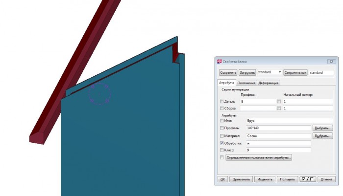

Антон
Сообщения: 31
Регистрация: 22 дек 2011, 14:23
Сообщение Антон » 10 фев 2012, 16:09
Чтобы присвоить им в Свойствах "Обработку", мы ставим букву "н" что означает нестандартная деталь с обработкой на которую выпускается отдельный чертеж, и вот после того как создам проект я пока вручную выбираю эти детали, чтобы проверит это свойство
