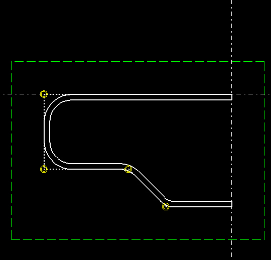

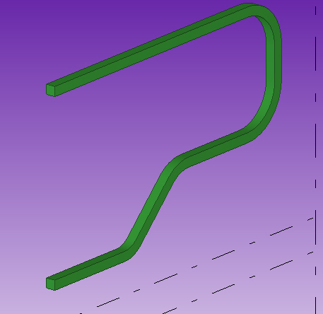

Здравствуйте! Мне нужно начертить змеевик примеру из Ду50. Как это сделать правильно? Я попробовал сделать в редакторе профилей этот змеевик. (рис.1), вставил его в модель сделал нужную длину т.е. 57 мм (рис. 2), Но как сделать скругленные грани? Грани не выбрать ни как т.к. это не листовой металл. Подскажите варианты.

А чем не устроила простая полибалка? Редактор профилей нужен только для создания профилей. В вашем случае это скорее всего просто полибалка из листа с нужными скруглениями через свойств точки.
