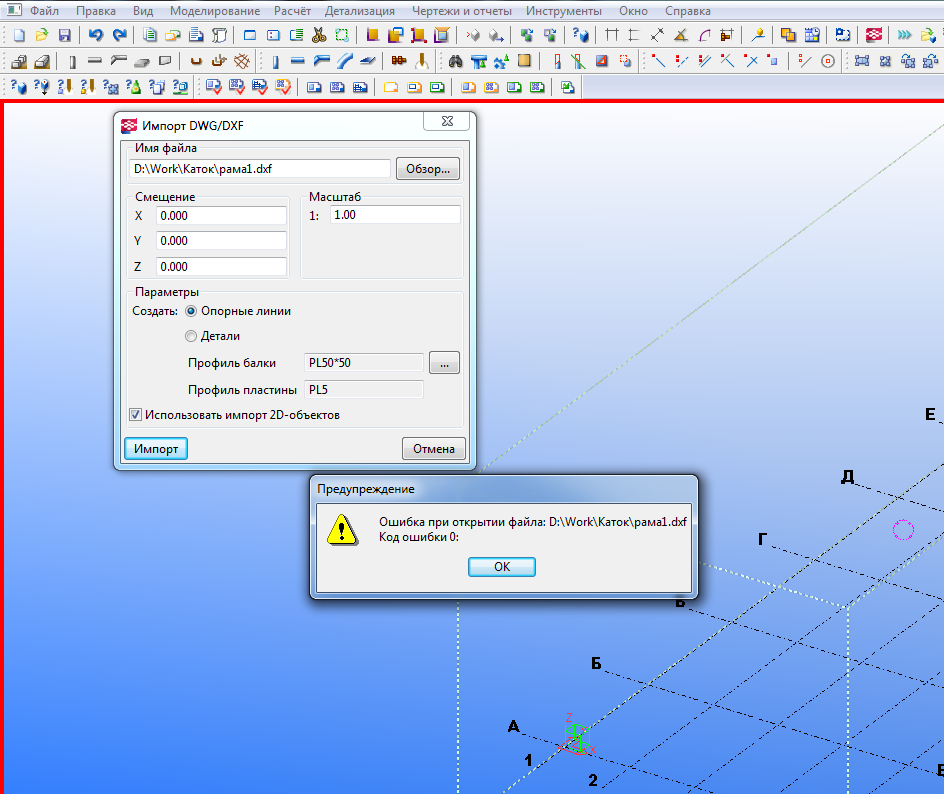

Доброго дня всем пользователям! Подскажите правильный способ импортирования в Tekle 18,0 чертеж из АСАДА форматом dfx для использования в качестве подложки?

Вкладка файл=>Вставить опорную модельbeta писал(а):Доброго дня всем пользователям! Подскажите правильный способ импортирования в Tekle 18,0 чертеж из АСАДА форматом dfx для использования в качестве подложки?

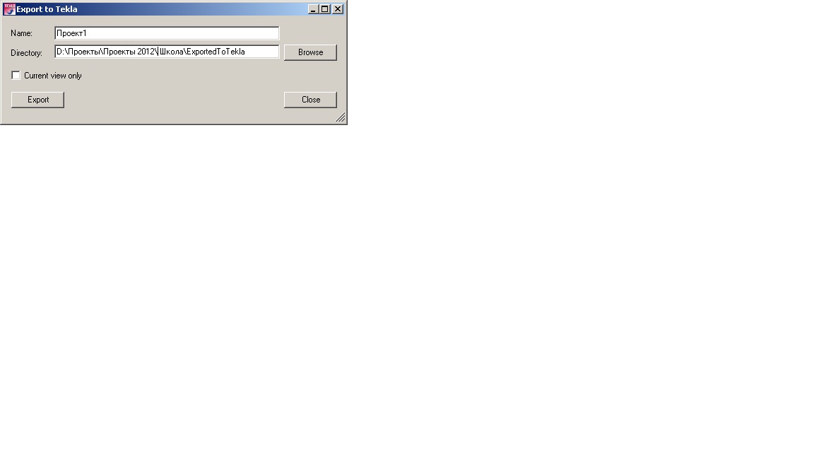

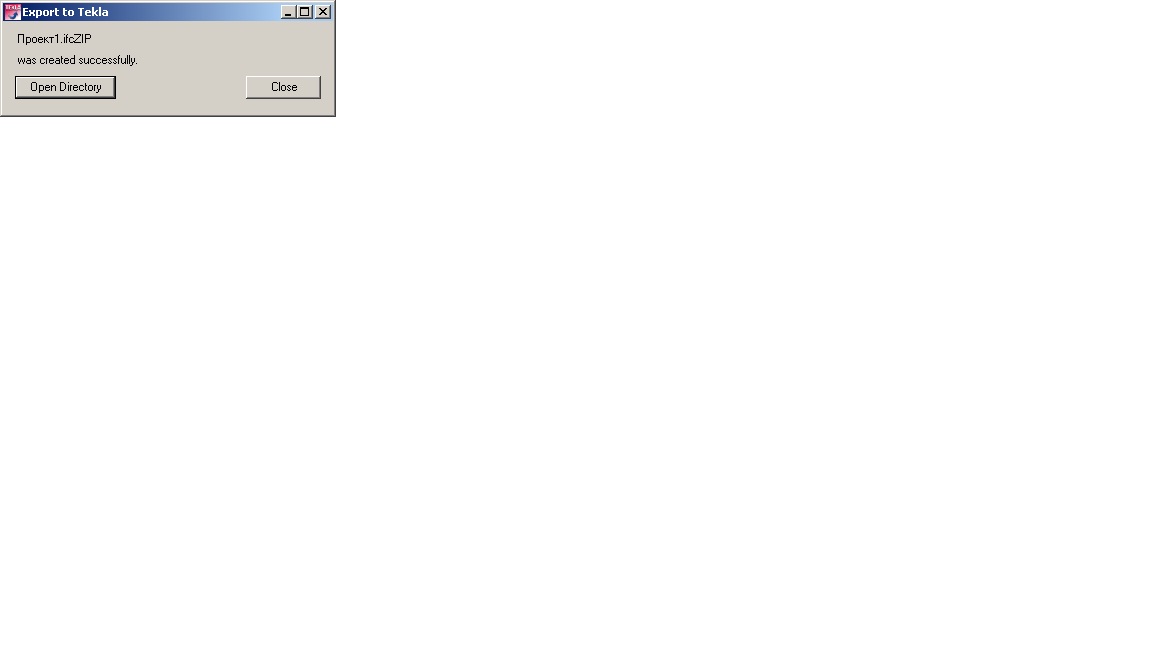

Помогите разобраться, как открыть модель из Revit Structure 2012 в TS18.
Мои действия:
1. Установил надстройку Export toTekla для Revit Structure 2012
2. На 3D виде нажимаю Export toTekla появляется следующее окно: 3. Нажимаю Export появляется следующее окно: После чего оно не пропадает
4. Нажимаю Open Directory открывается папка с сохраненным файлом тип файла "IFCZIP"
5. Распаковую архив получаю файл с расширением ifc
Каким образом конечный файл открыть в TS18.? Заранее спасибо!
