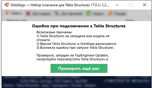

Проблемы с запуском WeldApp
Сообщение arseny.yu » 09 фев 2021, 18:30
Не удается запустить WeldApp. Выдает вот такое сообщение:
Tekla 21.0, установлена в каталог C:\TeklaStructures , папки из реестра чистить пробовал, переустановка тоже проблему не решает.
На всякий случай текст из лог-файла

Доброго времени суток!
Такая же проблема, не связывается с c Teklой ни 2016i, ни 2017.
Чистка настроек ...\AppData\Local\SNS_(Topengineer) не помогла.
После закрытия данного окна ( пост выше) иногда выдает NET.Framework вот это:

Так же почему-то WeldApp не может обновится нормально, судя по логу, прав не хватает:
09-02-2021 21:47:50 — WARNING: Ошибка при резервном копировании: Отказано в доступе по данному пути. (ZipFiles line 855)
09-02-2021 21:47:50 — WARNING: Возникла ошибка. Возможно, недостаточно прав для корректной работы.
(CanUpdate line 1019)
09-02-2021 21:47:50 — WARNING: Ошибка при очистке резервных копий: Отказано в доступе по пути "C:\Program Files (x86)\TopEngineer-Updater\Backups\". (OrganizeBackups line 885)
09-02-2021 21:47:50 — Распаковка обновления среды для Tekla Structures 2017 (Update_TopEng_Environment line 176)
09-02-2021 21:48:00 — WARNING: Ошибка при распаковке обновления среды для Tekla Structures 2017: Отказано в доступе по пути "C:\Program Files\Tekla Structures\2017\nt\". (Update_TopEng_Environment line 209)
09-02-2021 21:48:00 — WARNING: Возникла ошибка. Возможно, недостаточно прав для корректной работы.
Причина: Отказано в доступе по пути "C:\Program Files\Tekla Structures\2017\nt\". (CanUpdate line 1019)
Как можно это исправить, сам WeldApp никаких запросов не отправляет, брандмауэр выключен

21-06-2021 10:23:13 — SelfUpdater.exe перемещён (SelfUpdate line 372)
21-06-2021 10:23:13 — Актуальная версия: 1.1.3.65 (SelfUpdate line 386)
21-06-2021 10:23:13 — INFO: Запуск самообновления. (SelfUpdate line 390)
21-06-2021 10:23:13 — Скачиваем http://self.topengineer.ru/SelfUpdater.exe (SelfUpdate line 395)
21-06-2021 10:23:29 — Пытаемся запустить SelfUpdater.exe (SelfUpdate line 401)
21-06-2021 10:23:29 — Выход из программы (ExitFromProgram line 174)
fkast
Сообщения: 78
Re: Проблемы с запуском WeldApp
Сообщение fkast » 21 июн 2021, 19:47
стартует только тогда, когда не выполняется от имени админа. но при этом - старая версия, без обновлений

Сообщение MadMax56rus » 25 авг 2021, 11:25
WeldApp на 2021 не работает "Ошибка подключения". Это только у меня такая ерунда или есть еще страдальцы? Стоит последний SP3 на 2021. На версии 2020 все работает без проблем.
Проверял на втором компе, там работает и 2020 и 2021. Как же достали эти глюки с софтом уже!!!!
