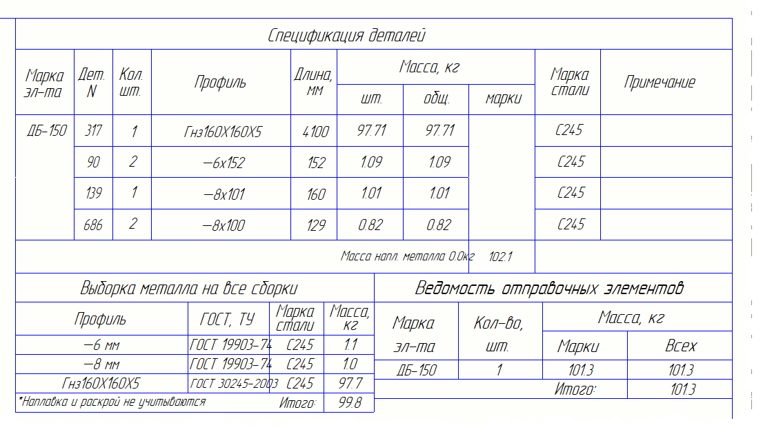

Добрый день.
В версии 2020 в чертежах сборок не считается даже общий вес деталей - всегда берется одна штука.
Масса наплавленного металла 0.0кг, хотя стоит 1.5% (с запятыми все впорядке) - точнее в общий вес сварка заходит, но в расшифровке - 0.0.
Обший вес в спец-ии деталей не совпадает с ведомостью элементов.
В выборке металла не суммируются поз. -8мм.

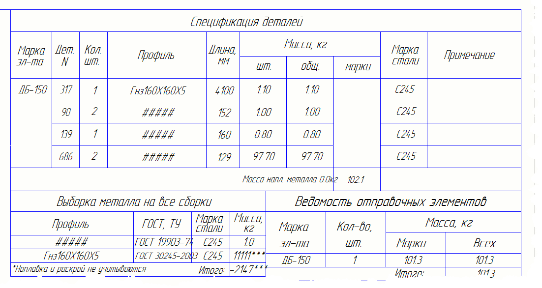

Данная проблема (рис.1) при выставлении в настройках БРУТТО и Нет (на фрезеровку), при установке ДА (фрез.) - вообще решетки одни (рис.2)...
Среда обновленная, последняя...
Помогите, пожалуйста, с решением. Чертежи сдавать надо, а на 2017 уже не откатиться...(

Здравствуйте! Вы как то решили этот вопрос? Та же проблема(

Такая же беда... Тоже жду - недождусь развязки

Похоже с 2020 не могут справиться.... Может кто подправил сам спецификации для сборочного чертежа... Поделитесь пожалуйста

Сообщение fkast » 06 сен 2020, 04:34
Раз за три месяца не появилось ответа, значит не до среды, заняты бойцы.
А решение такое было с готовой моделью на срочную выдачу - всю модель переносить в среду Russia, там прекрасно работают отчеты.
красивые отчеты .xls из TEng, конечно, придется ручками переправить малость. (но это лучше, чем всю среду переделывать)
Так дело пойдет - придется и оставить TE
