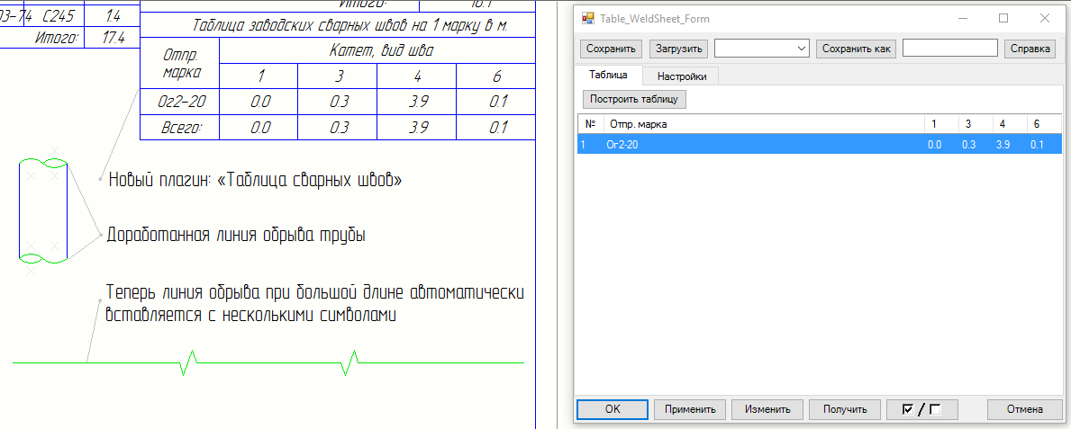

Вышедший плагин «Таблица сварных швов» показывает суммарную длину швов каждого катета на чертеже(или во всей моделе).
Это ранняя версия плагина, со временем он будет дорабатываться.
В этой теме вы можете оставлять ваши пожелания, предложения и сообщения об ошибках найденных в этом плагине.
Это позволит ускорить работу над плагином.

3.
Существенно доработаны линии обрыва в велдапе (см. картинку выше)

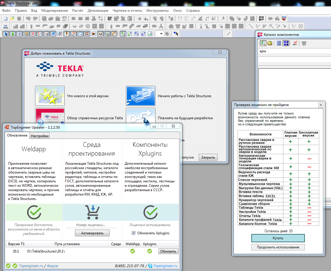

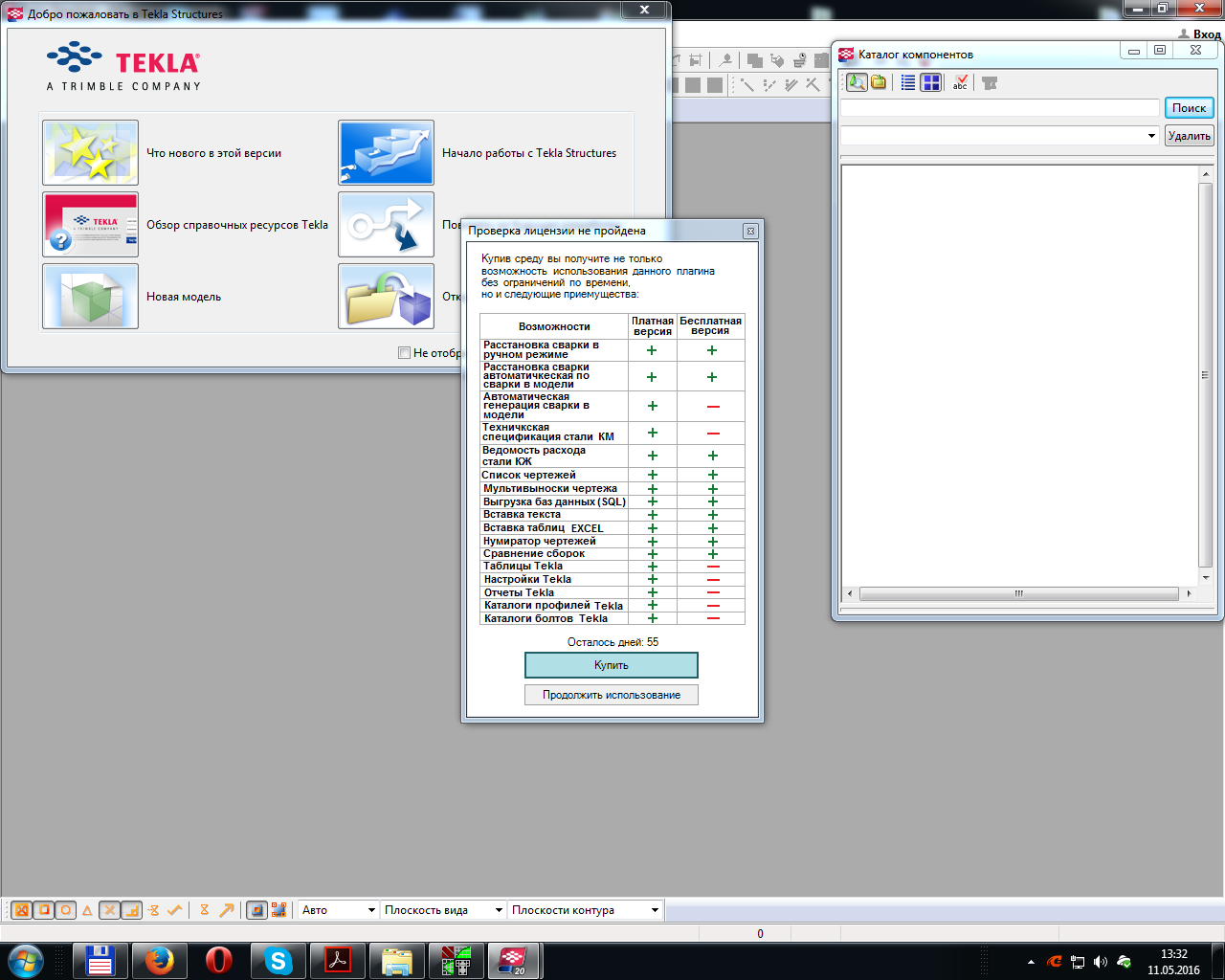

Среда не куплена, выскакивает сообщение с предложением купить (до этого ни разу не было). "Осталось 56 дней" - как понимать? Велдапп будет на платной основе?
Obelus
Сообщения: 141
Re: Ведомость сварки, фикс раскроя, линии обрыва
Сообщение Obelus » 10 май 2016, 16:28
aprots1981 писал(а):Среда не куплена, выскакивает сообщение с предложением купить (до этого ни разу не было). "Осталось 56 дней" - как понимать? Велдапп будет на платной основе?
Велдап — нет, плагин раскроя — да.
Он бесплатен для всех пользователей купивших среду, для остальных — пробный период, 60 дней, без ограничений в функциональности.
Сообщение должно выводится при вставке плагина на чертеж и затем иногда при обновлении этой ведомости на чертеже (например во время печати).
Когда ведомость не используется в моделе или если её удалить — сообщение выводится не должно.
В какой момент выскакивает?
Пробовали ведомость раскроя вставлять на чертеж в этой моделе?
Сегодня обновлялись?

1. Выскакивает в процессе загрузки Теклы (20.1 SR3), до загрузки модели.
2. Ведомость раскроя не использовал (вообще).
3. В настройках стоит автообновление.

Нам очень поможет, если вы сможете прислать скриншот, на котором видно сообщение, теклу (в том состоянии когда сообщение вылезло) и велдап.
aprots1981
Сообщения: 37
Сообщение aprots1981 » 10 май 2016, 18:51
Obelus писал(а):Нам очень поможет, если вы сможете прислать скриншот, на котором видно сообщение, теклу (в том состоянии когда сообщение вылезло) и велдап.
Завтра отправлю, что интересно - дома всё нормально при тех же параметрах.

Obelus
Сообщения: 141
Сообщение Obelus » 03 июн 2016, 10:24
aprots1981 писал(а):Проблема с лицензией всё ещё актуальна.....
Да, мы то-же заметили уже, всё из-за того что ранние версии теклы зачем-то запускают плагины при старте программы придётся ещё что-то придумать чтобы это побороть.
