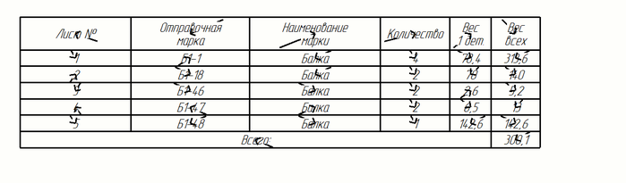

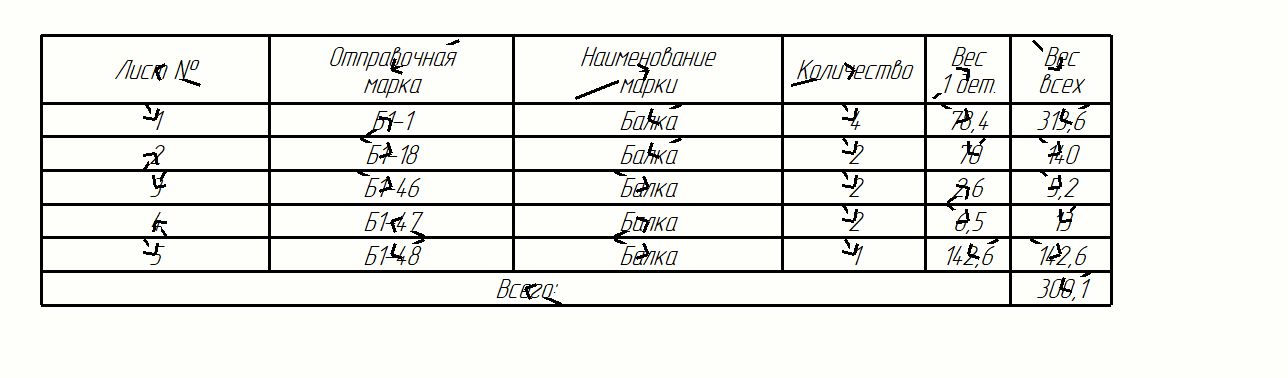

При вставки текста или таблицы через WeldApp почему то текст вставляется со стрелочками и выноской. Как можно поправить?

У вас свойства текста применены с выноской. Сначала отредактируйте текст, чтобы он был просто текст, без выносок, подчеркиваний и т.д. Нажмите "применить" и все будет ок.

Да пробовал так сделать с самого начала... нет ни в этом причина

можно ещё попробовать сохранить текст под стандартом без выносок

Получилось. Спасибо.

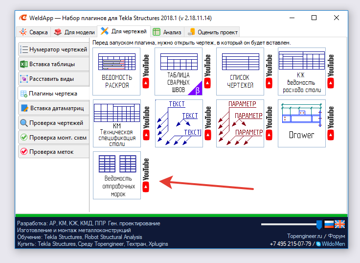

Сообщение pavelkutas » 14 фев 2019, 11:34
я еще советую обратить внимание вот на это:
