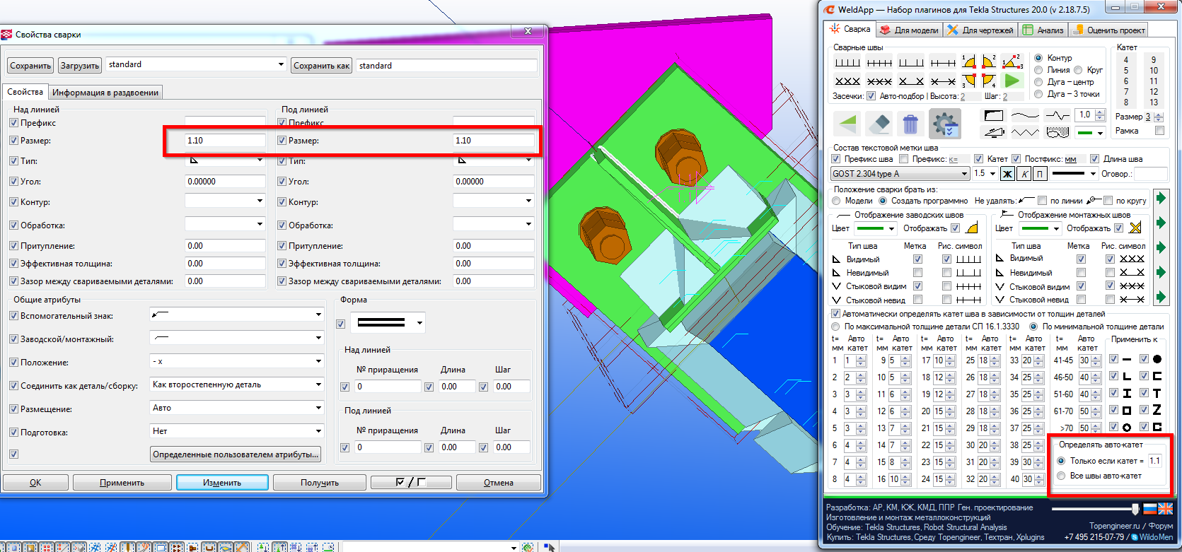

не очень удобно реализовано в weldapp автоматическая сварка для двутавров в подразделе "по минимальной толщине"-минимальная толщина для двутавра выставляется сварка по стенке (т.е. стенка 6мм катет 6мм; и на полке в 10 мм тоже будет катет 6мм) при приварке фланца 20 мм. А хотелось бы раздельного понятия для стенки и полки...

Помимо того, что ставит неправильные катеты по двутаврам (по наименьшей толщине, т.е. толщине стенки, и не важно куда приваривается пластина, к стенке или полке), обнаружил такую вещь, что не работает функция авто-катет. К примеру, поставил катет 1.1, в настройках вбил его, запускаю плагин, и все катеты пересчитывает по таблице, хотя должен был пересчитать только там где катет 1.1 :cry:
