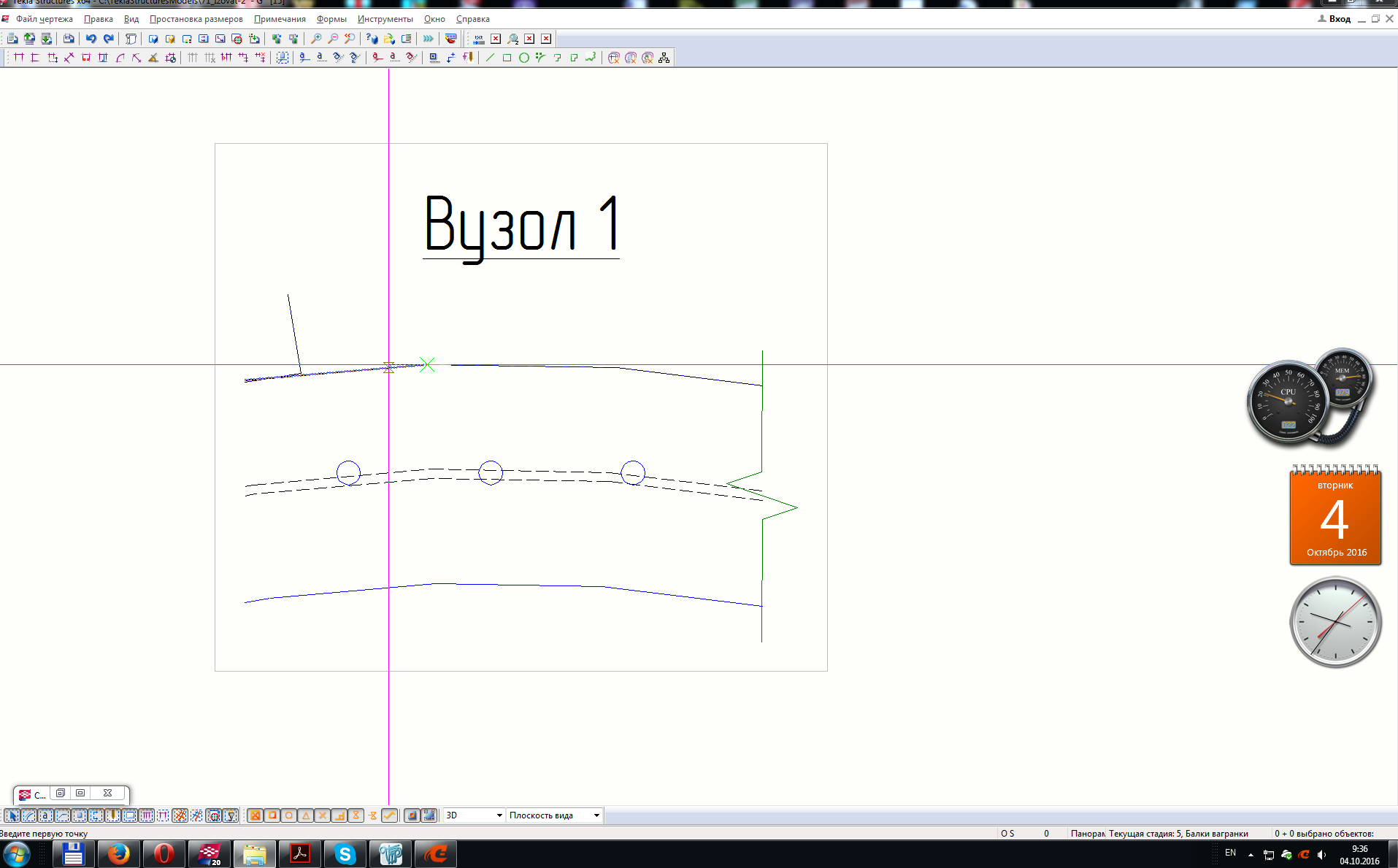

После предыдущего обновления при использовании горячих клавиш ВелдАппа (Alt+1,2,3,4, Alt+E ) происходит переключение на окно другой программы или частично появляются части рабочего стола. Ужасно неудобно, просьба поправить )

aprots1981 писал(а):После предыдущего обновления при использовании горячих клавиш ВелдАппа (Alt+1,2,3,4, Alt+E ) происходит переключение на окно другой программы или частично появляются части рабочего стола. Ужасно неудобно, просьба поправить )
А у вас какая виндовс? Какой теклой пользуетесь? Происходит ли это при использовании не угловой сварки (например Alt+A)?
aprots1981 писал(а):или частично появляются части рабочего стола
интересно взглянуть на скриншот.
Вообще, да — в этом обновлении менял немного работу с хоткеями, т.к раньше при переключении инструментов могла появится ошибка или инструмент выбирался но после указания точек ничего не происходило.
Сейчас это вроде исправилось, по крайней мере на 10 винде.

при нажатии ALT+A или ALT+E эффект как при нажатии WINDOWS+M (окна сворачиваются). Windows 7X64

Win7 X64. Tekla 20.1 SR3
C Alt+A такая же фигня

Сообщение aprots1981 » 04 окт 2016, 09:38
Обещанный скриншот с элементами рабочего стола при использовании горячих клавиш...

Сообщение Obelus » 11 окт 2016, 13:29
alstey писал(а):при нажатии ALT+A или ALT+E эффект как при нажатии WINDOWS+M (окна сворачиваются). Windows 7X64
В сегодняшнем обновлении велдапа эта проблема была решена. Проверьте под семёркой.

Сообщение aprots1981 » 12 окт 2016, 12:59
Большое спасибо, работает как раньше )
