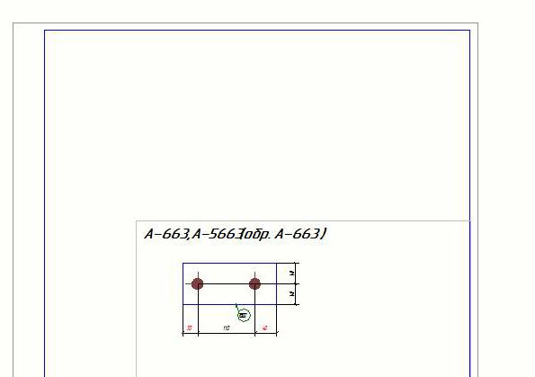

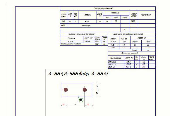

Почему WeldApp портит чертежи?
После применения нумератора чертежей во всей тысяче чертежей пропали спецификации и штампы. Теперь надо только вручную пройти всю тысячу и повторно выбрать в компановке нужный формат чертежа. Большая проблема!

в 2016 работаете ?
fkast
Сообщения: 78
Re: WeldApp портит чертежи
Сообщение fkast » 05 авг 2016, 06:20
Да, в ней. замечали тоже такое?

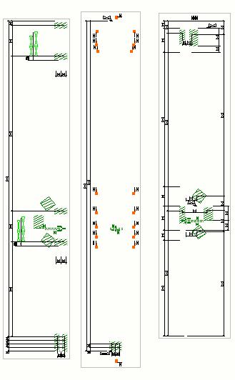

еще одна проблема! после того, как чертеж готов, нагоняю сварку (т.к. при созданном чертеже сварка в модели не создается, а открывается готовый, а при отсутствии готового - открывается и портится чертеж последней открытой марки) на него, в итоге - чертеж пропадает, слетает его нумерация на К-0 (например), и появляется пустой чертеж в ранее нанесенными размерами типа U.
как бороться?

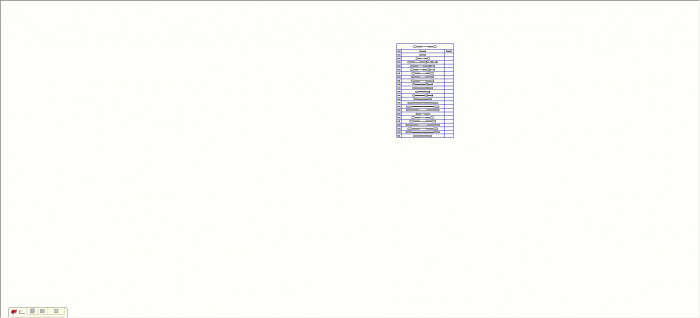

Есть готовый чертеж общего вида. При вставке таблицы "Список чертежей" при помощи WeldApp весь чертеж пропадает, все виды и рамки, кроме этой таблицы на чертеже больше ничего нет, но при экспорте в Автокад - чертеж целёхонький. Смены форматов, открыть-закрыть не помогает. В чем проблема? (Tekla 2016i)

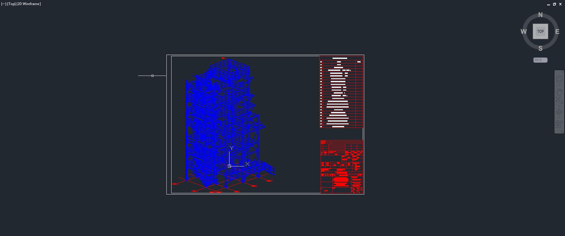

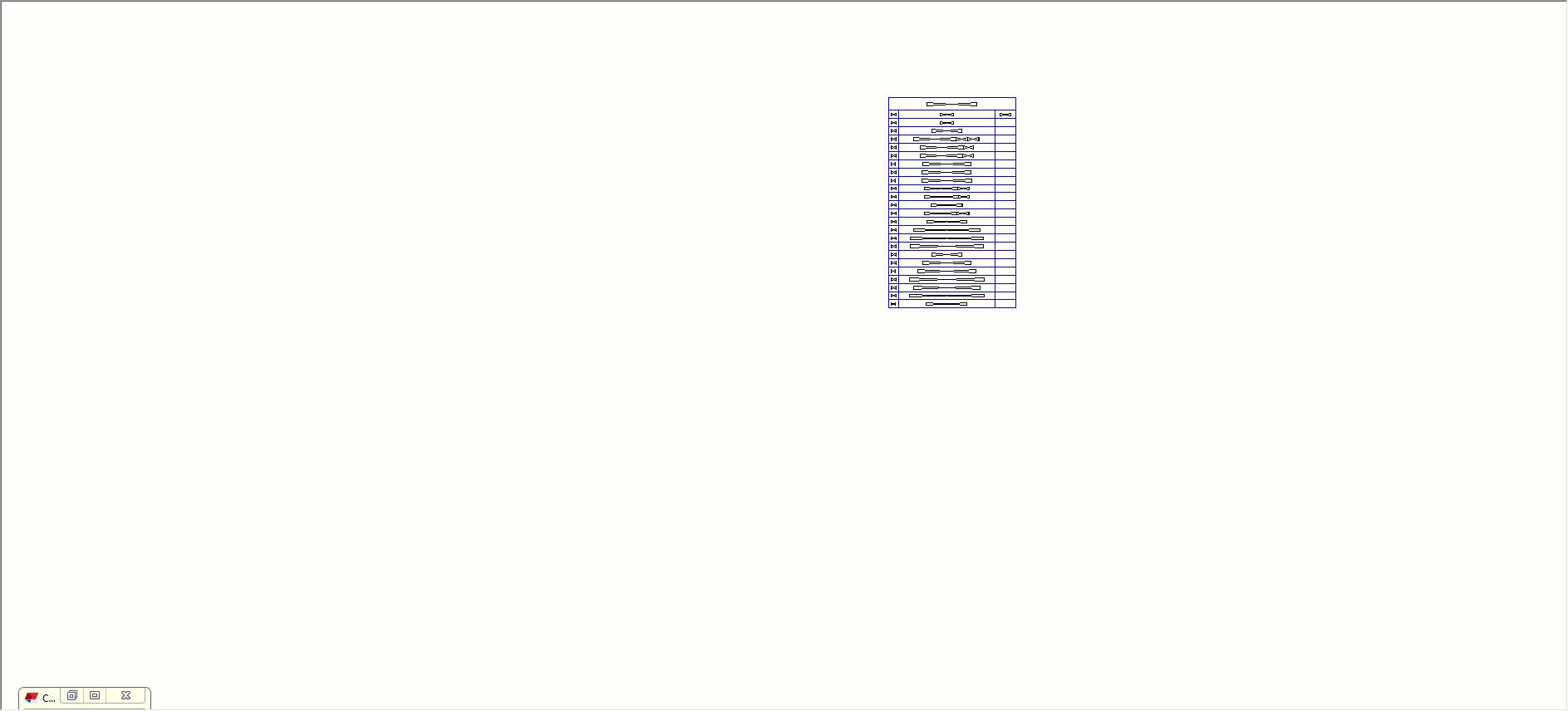

вставляется список чертежей (по умолчанию в верхний левый угол), потом редактируется, добавляются строки и переносится в правый верхний угол. После повторного открытия чертежа - все пропадает, кроме самой таблицы. Но на этот раз при экспорте в Автокад не сохраняется 3D модель, а также пропадает, со всем содержимым листа, кроме таблицы списка чертежей.
