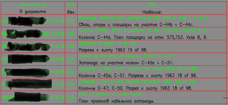

Предлагаю внести сл. доп. возможности в вышеуказанный плагин:
1. Сделать возможным добавлять по несколько(3-4) атрибутов UDA в каждый столбец;
2. Сделать возможным регулировать ширину столбцов;
3. Сделать возможным делать многоуровневый текст в каждой строчке.
Это самая большая боль :| , поддерживаю.
Плюс было бы супер добавить сортировку по пользовательскому атрибуту. Ну или как-то проще решить, например, сделать галочку - сортировка по ru_list. После которой номера листов будут подхватываться из среды раша. Потому что сейчас нельзя никак отсортировать по номеру листов из среды раша. И приходится делать двойную нумерацию, дублировать номера в обе переменные из обеих сред.
