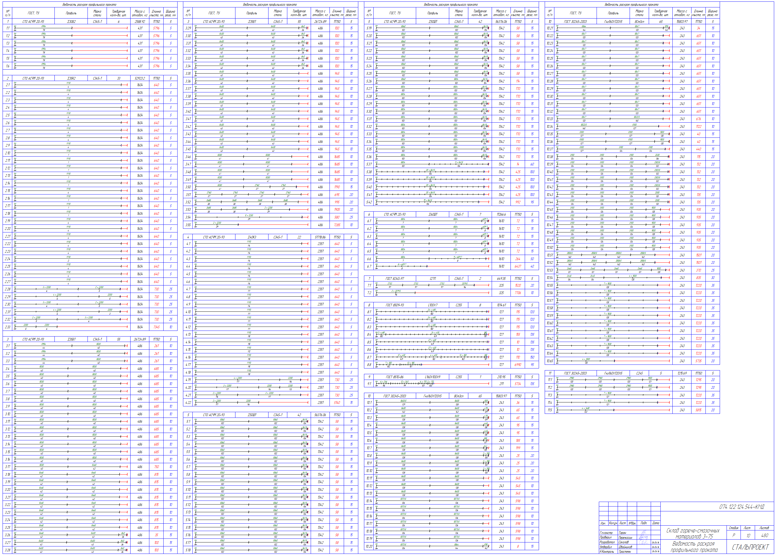

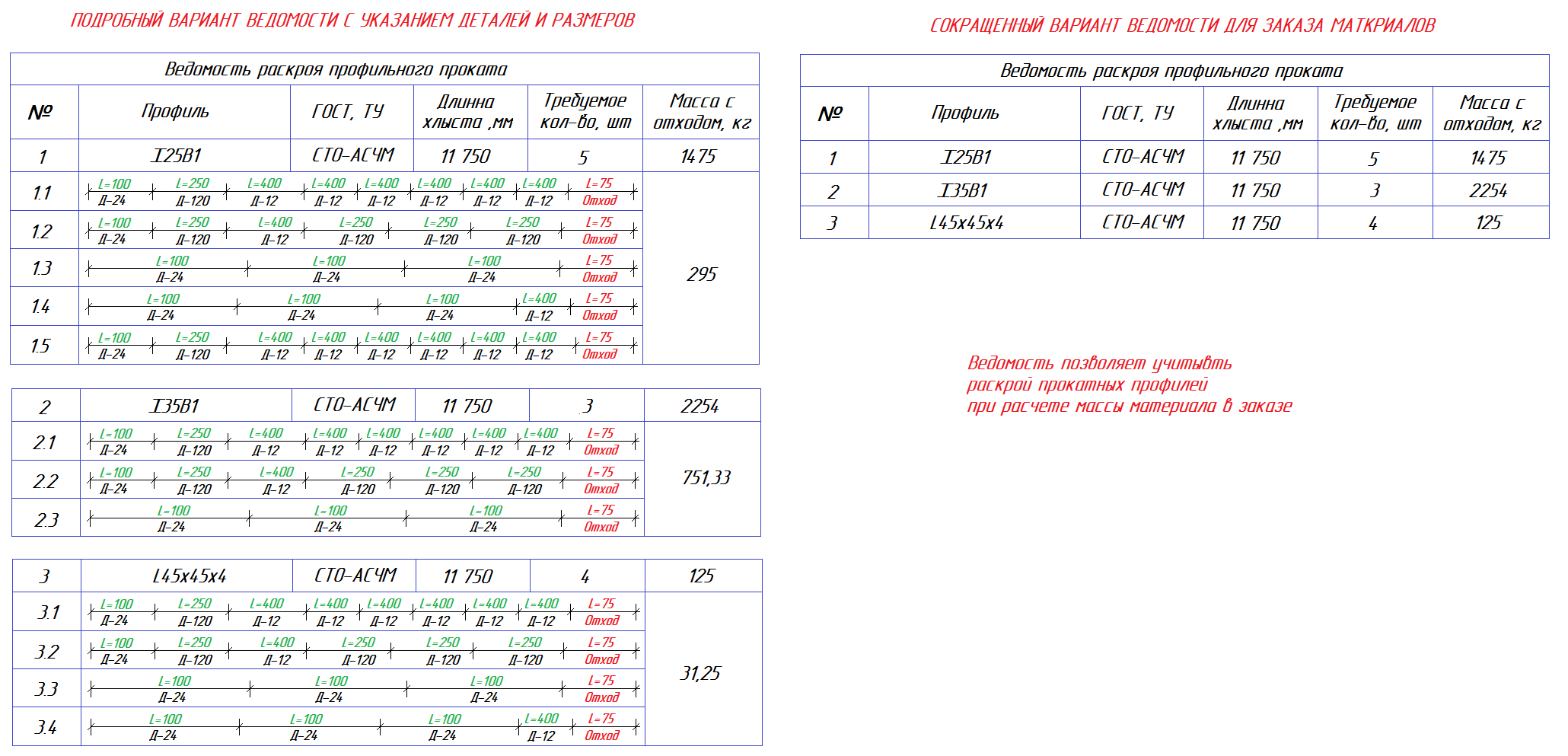

Предложение добавить ведомость хлыстового раскроя которая позволяет учитывать раскрой.
Таким образом в закупку материалов можно будет производить с учетом реального процента раскроя.
Предлога сделать ведомость в двух вариантах в простом и с указанием размещены деталей на заготовке.
Угловые резы пока учитываться не будут.
На первом этапе чертежи раскроя рисоваться будут только схематично в дальнейшем на отдельных чертежах.

Скрипт готов скоро будет доступен всем подписчикам.

А как размеры проставляете? Это графическое поле?
Или это вся таблица не шаблон, а графический плагин?

Не шаблон. Всё рисуется линиями (кроме текста и цифр, разумеется).100k писал(а):А как размеры проставляете? Это графическое поле?

идея очень хорошая, поддерживаю, молодцы
1) В модели могут быть объекты которые не должны быть по проекту, как вспомогательные если они
нужно исключить если такие есть и сделать только для выбранных объектов
2) И есть профили (часть объектов) в которых допускается стыковать на 1/3 от длины заготовки, для рационального использования хлыста
3) угол скоса может быть продолжением для другой заготовки, чтобы рационально на пиле под одним и тем же углом отрезать сразу несколько заготовок

Ведомость готова, обновите велдап и вы найдете её на вкладке «Плагины чертежа»
КЕНТАВР писал(а):идея очень хорошая, поддерживаю, молодцы
3) угол скоса может быть продолжением для ругой заготовки, чтобы рационально на пиле под одним и тем же углом отрезать сразу несколько заготовок
- Вы можете добавить в чертёж вид, на котором есть только нужные объекты, тогда плагин возьмёт только их.
Кстати эта возможность также теперь доступна в плагине «КМ Техническая спецификация стали».
Также, разумеется, доступна возможность отфильтровать ненужные профиля в интерфейсе плагина. - Возможность использования отходов есть в планах на будущее.
- Да, возможно, это тоже добавится в будущем.
