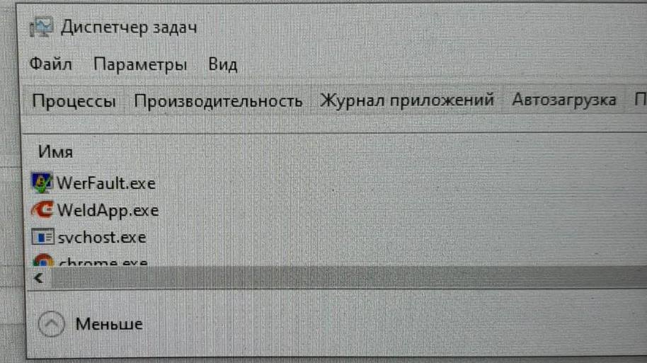

При запуске окна не видно. В Диспетчере задач видно что запускается приложение WeldApp.exe, затем сразу запускается WerFault.exe и тут же пропадают оба приложения. Всё.

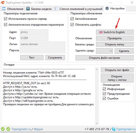

На каком языке стоял велдап? Английский?
ASSIS_ASSIS
Сообщения: 6
Регистрация: 07 мар 2012, 13:26
Re: Не запускается WeldApp
Сообщение ASSIS_ASSIS » 06 апр 2020, 10:09
[/quote]
На русском. А в данный момент на англ.
Yura писал(а):
06 апр 2020, 10:08
Сообщение Yura » 06 апр 2020, 11:04

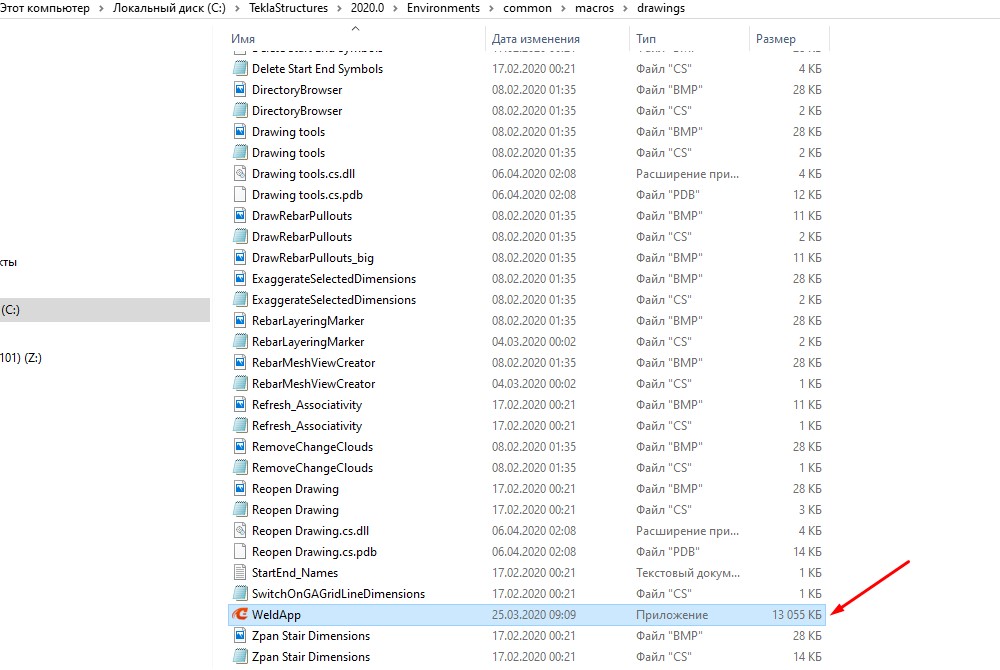

У меня такая же проблема была, нужно поменять язык. Запускаете файл WeldApp.exe , который лежит в папке с Теклой и если он запустится, то меняйте язык, если не запустится, то напишите, я вам дальше скажу что делать
Сообщение Yura » 06 апр 2020, 11:05
C:\TeklaStructures\2020.0\Environments\common\macros\drawings

Из указанной папки не запустился экзешник (((

Сообщение Yura » 06 апр 2020, 11:20
обновите программу через 2 часа, я попросил разработчика исправить этот баг. Это случается когда вы переключаететсь на английский язык в старой версии, а в новой работать не будет. Сам почему не знаю.

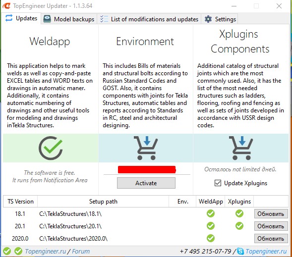

Та же проблема была, не запускается WeldApp из трея. Винда 10. Текла 21 + 20
Работало-работало, потом чпок и перестало. При запуске окна не видно. В Диспетчере задач видно, что запускается приложение WeldApp.exe, но затем мгновенно/сразу пропадает.
Короче удалил приложение. Затем в путях где прописываются плагин/приложение WeldApp от TopEngineer начал удалять оставшееся:
C:\TeklaStructures\2021.0\Environments\common\macros\drawings — удалил WeldApp.exe
C:\TeklaStructures\2020.0\Environments\common\macros\drawings — удалил WeldApp.exe
C:\Program Files (x86)\ — удалил папку TopEngineer-Updater
C:\ProgramData\ — удалил папку Topengineer
C:\Users\User\AppData\Local\ — удалил папку TopEngineer
C:\Users\User\AppData\Local\ — и удалив еще и эту папку SNS_(Topengineer) _!!!!! – а затем установив заново приложуху… заработало.
