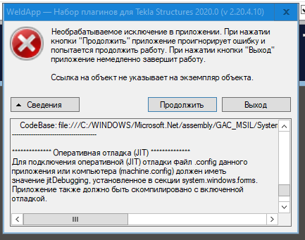

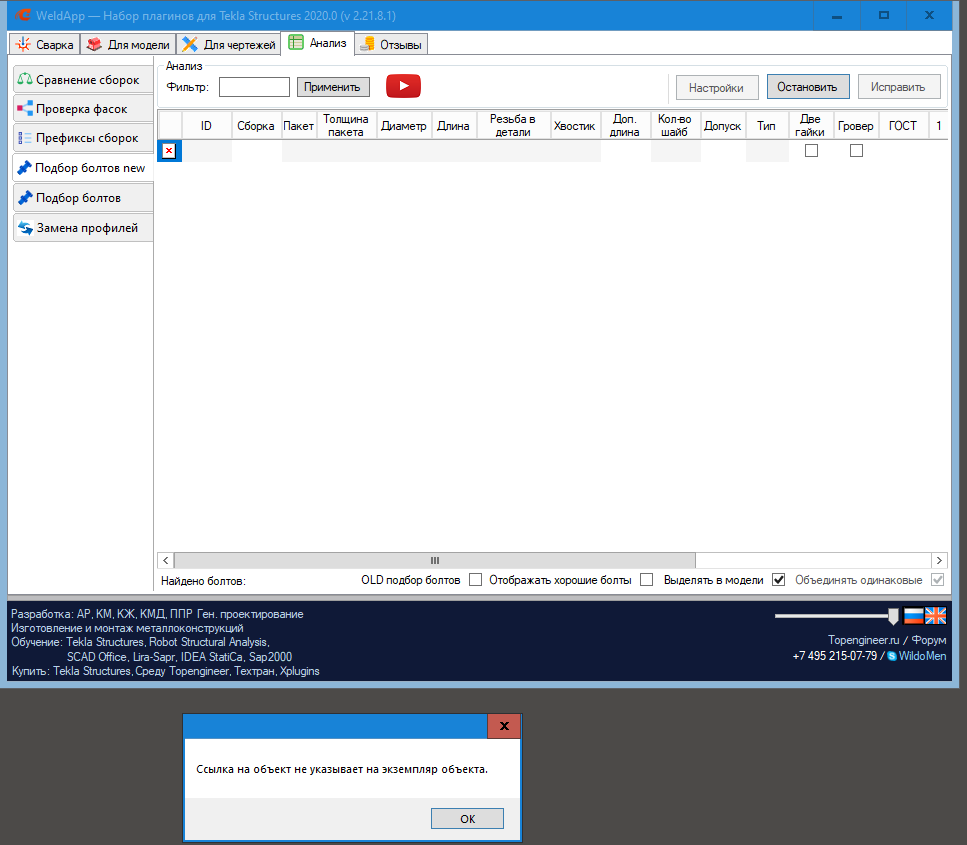

TS2020.0 sr5 и sr8
версии weladd v2.20.4.10 и v2.21.8.1
не работает ошибки на рисунках
