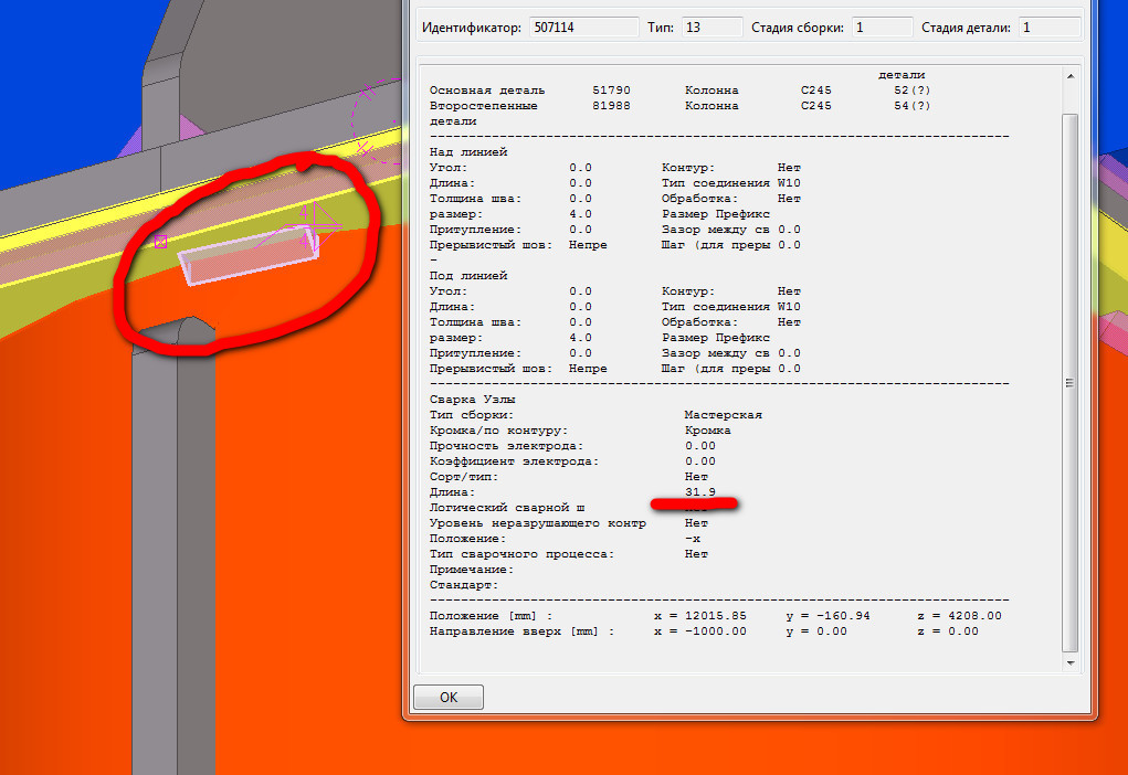

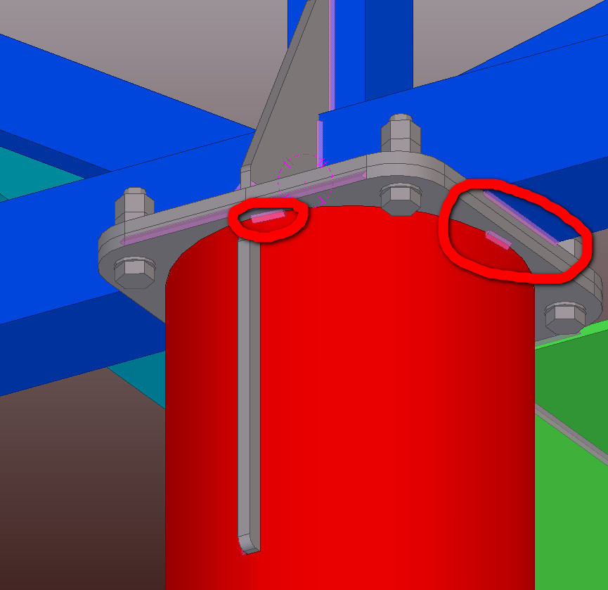

А как быть со швами, которые weldapp, либо текла формирует некорректно (неправильные, непрямоугольные формы и пр.)? в примере шов, проставленный автоматом через weldapp. В примере приварка пластины к круглой трубе, длина шва в его свойствах не соответствует реальной...
Сам плагин не предполагает отсутствие инженера и его работы, плагин позволяет делать это за адекватное количество времени. Если его не использовать то даже разрабатывать модель со сваркой просто нереально долго (дорого).
Опять же надо указывать прерывистые швы и типы шва.
В приведенном примере необходимо изменить сварку на сварку по кругу.
Работа со сварными швами всегда трудоемка из за колоссального их количества.
Работает
