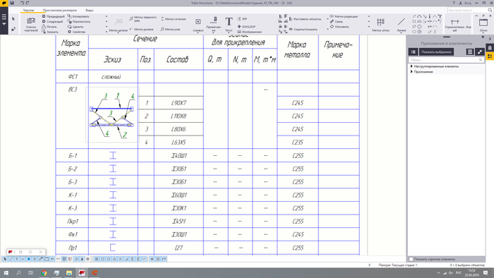

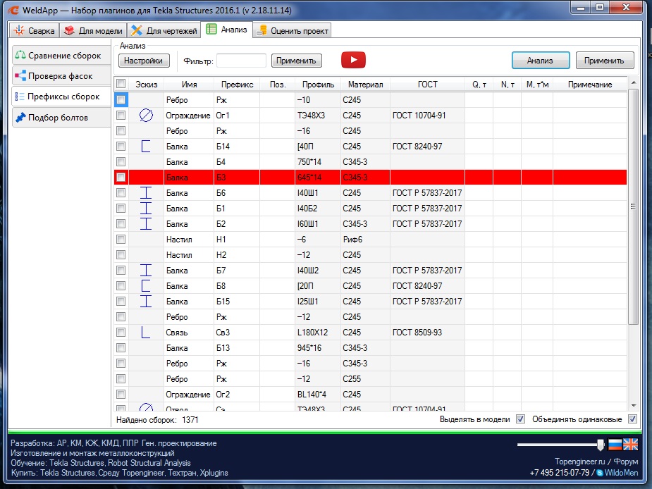

Добрый день.
Подскажите пожалуйста, почему выделяется позиция красным?
Re: 002 - Описание работы плагина weldapp для Tekla Structures - Префиксы сборок
Сообщение Таран Д. А. » 19 мар 2019, 12:25
KirillG86 писал(а):
26 фев 2019, 11:17
Добрый день.
Это если габарит сборки более 12 метров.

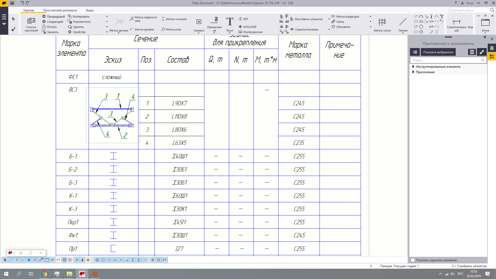

Сообщение Ardik_174 » 22 май 2019, 13:57
Здравствуйте, подскажите пожалуйста как правильно заполнить плагин во вкладке "КМ", если сборка состоит из спаренных элементов, чтобы в таблице ведомости детали под позициями 1, 2..... в столбике "Состав" профиль был с правильным зачком (знак сдвоенного профиля или 2)
