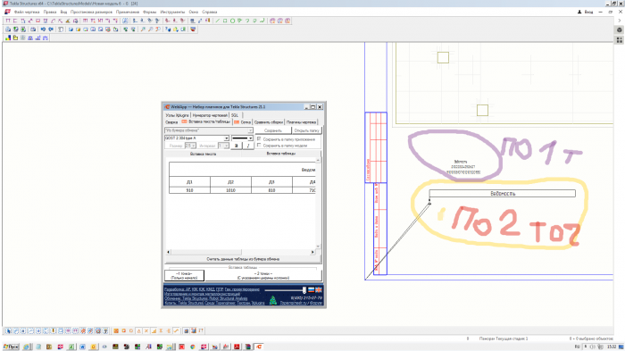

Добрый день! Не могу понять, почему не получается вставить таблицу из экселя. Получается какая то ерунда. Может быть я что то не так делаю?

Здравствуйте! Выложите таблицу, которую вы пытаетесь вставить, для того что-бы мы могли протестировать работу программы.

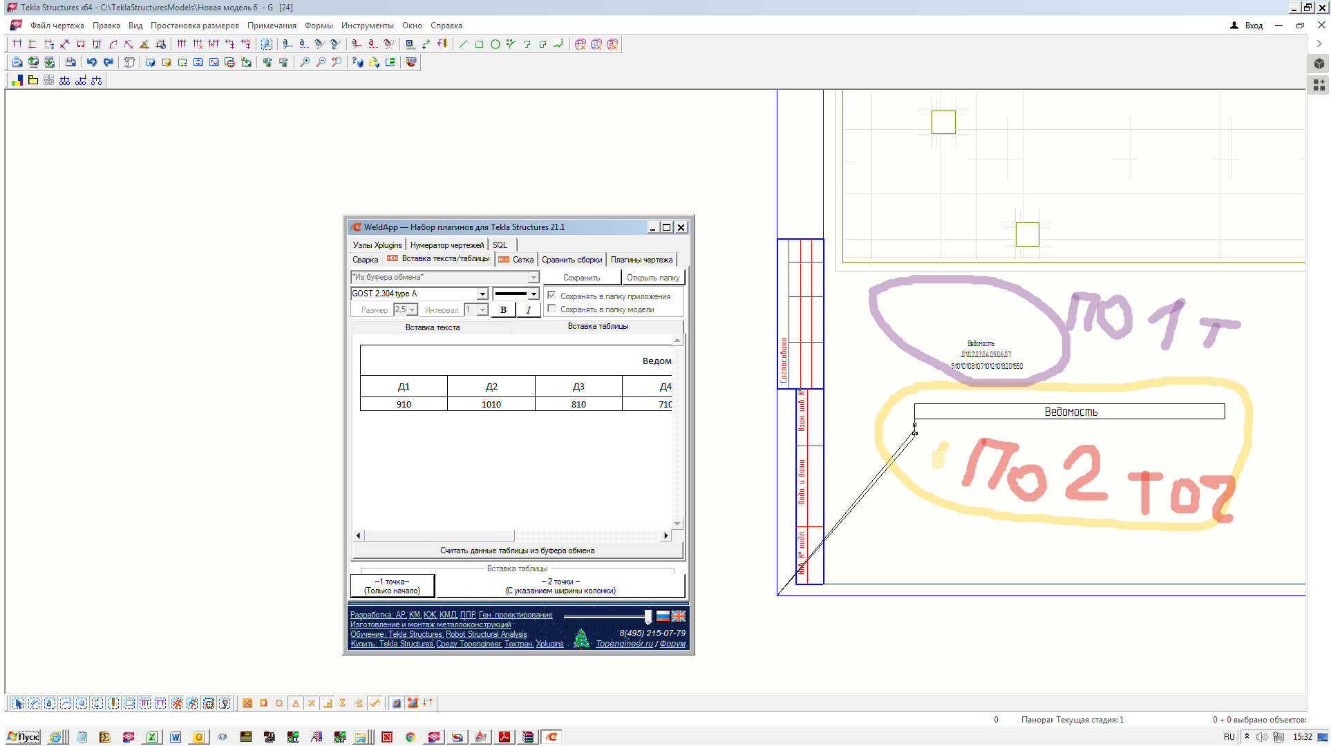

Пробовал как по 1 точке, так и по 2 точкам. Скрин и таблицу прилагаю.

Сообщение RHSY » 01 фев 2016, 15:35
скрин

Как я и думал вы пытаетесь вставить свою таблицу, а этот инструмент заточен на вставку экспортированных из теклы отчетов, меняя значения.
Простая вставка из экселя тоже работает, но не поддерживает объединенные ячейки.
Update: уже поддерживает!)

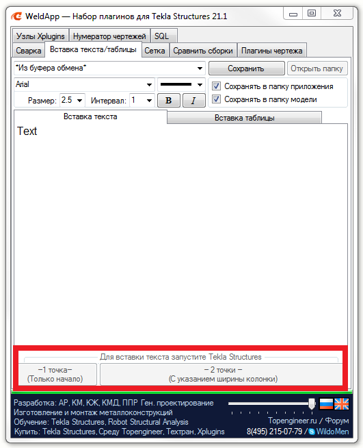

Подскажите, почему могла перестать работать "Вставка текста" в WeldApp. При запущенной TS неактивны окна вставки, не удается выбрать шаблоны ранее набранного текста, сменить шрифт и тд. Выводит сообщение "Для вставки текста запустите TS". При том что несколько дней назад текст вставлялся нормально, а остальные функции WeldApp работают в штатном режиме и по сей день.

Ordog писал(а):Выводит сообщение "Для вставки текста запустите TS".
Да, действительно, под windows 7 не срабатывала функция проверки соединения. В сегодняшнем обновлении это должно исправится.
Спасибо за сообщение об ошибке!

Так и произошло. После обновления WeldApp функция "вставка текста" снова заработала. Большое спасибо за быстрое реагирование!
