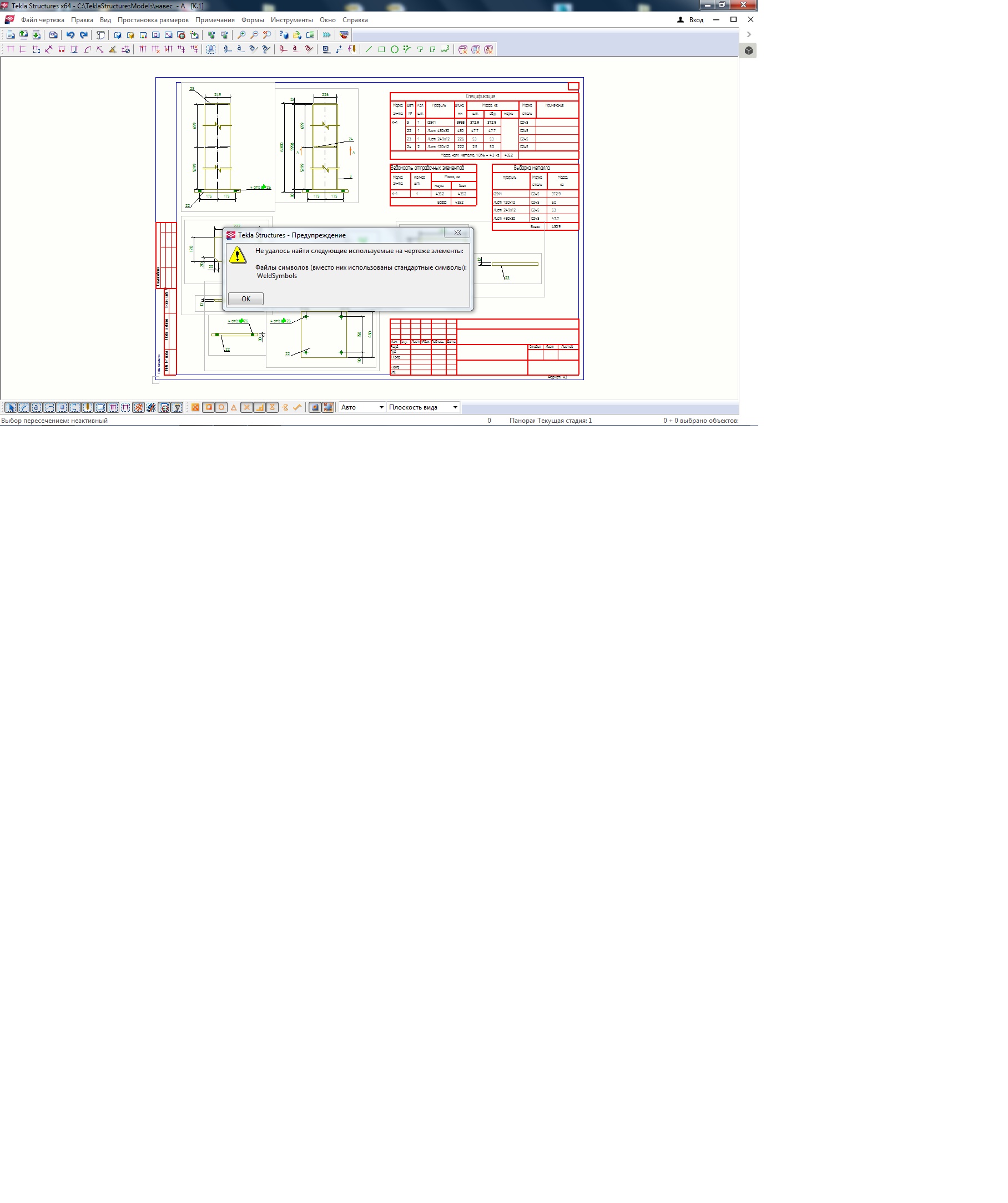

Доброго времени суток. Подскажите пожалуйста, что делать. А то я новичок :o

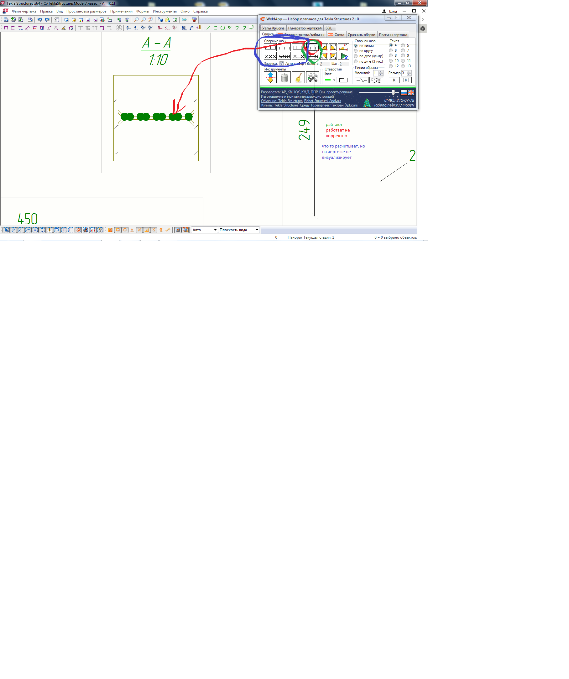

Re: Ошибка символов
Сообщение DrBianko » 28 янв 2016, 10:34
viewtopic.php?f=45&t=2920&p=18366#p18370
Пока эту проблему можно так решить
Re: Ошибка символов
Сообщение Таран Д. А. » 28 янв 2016, 13:22
Скорее всего либо у тиебя текла стоит на в корне диска, либо ты не отключал брендмауер и антивирус во время установки как написано в мануале.
Соответственно файлы не скопировались.

Ошибка символов
Сообщение Олег76 » 28 янв 2016, 14:19
Спасибо огромное. Правда работает.

Сообщение Real_Steel » 09 фев 2016, 21:59
У меня почему то не изменяется цвет "ручной сварки". И обозначение углового монтажного шва выглядит некорректно, крестик сильно сужен, даже по сравнению с монтажным стыковым, приходиться файл символа править вручную, а при обновлении он затирается
