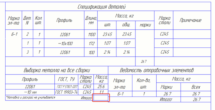

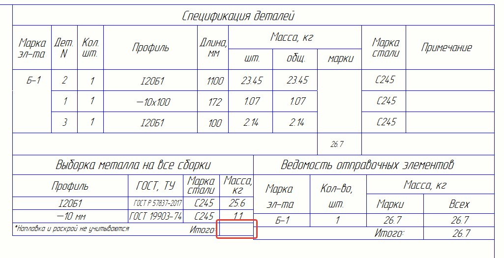

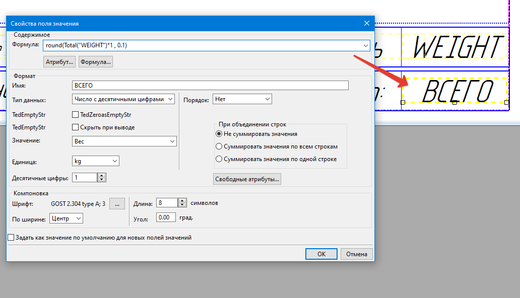

Всем доброго дня! прошу помощи и поддержки) Есть проблема. На чертеже отправочной марки, в ведомости металла на все сборки просто пропадает итоговый вес. Tekla 2016i. Другой объект делал в 2020, там с этим моментом проблем не возникало. Пробовал задавать максимально простую формулу - не увенчалось успехом (видно на скрине). После плясок с бубном и обновлений - итоговая масса появляется, но после обновления чертежа (или перехода к следующему - слетает вновь.) Подскажите, что это может быть? Как бороться? скрины прилагаю.

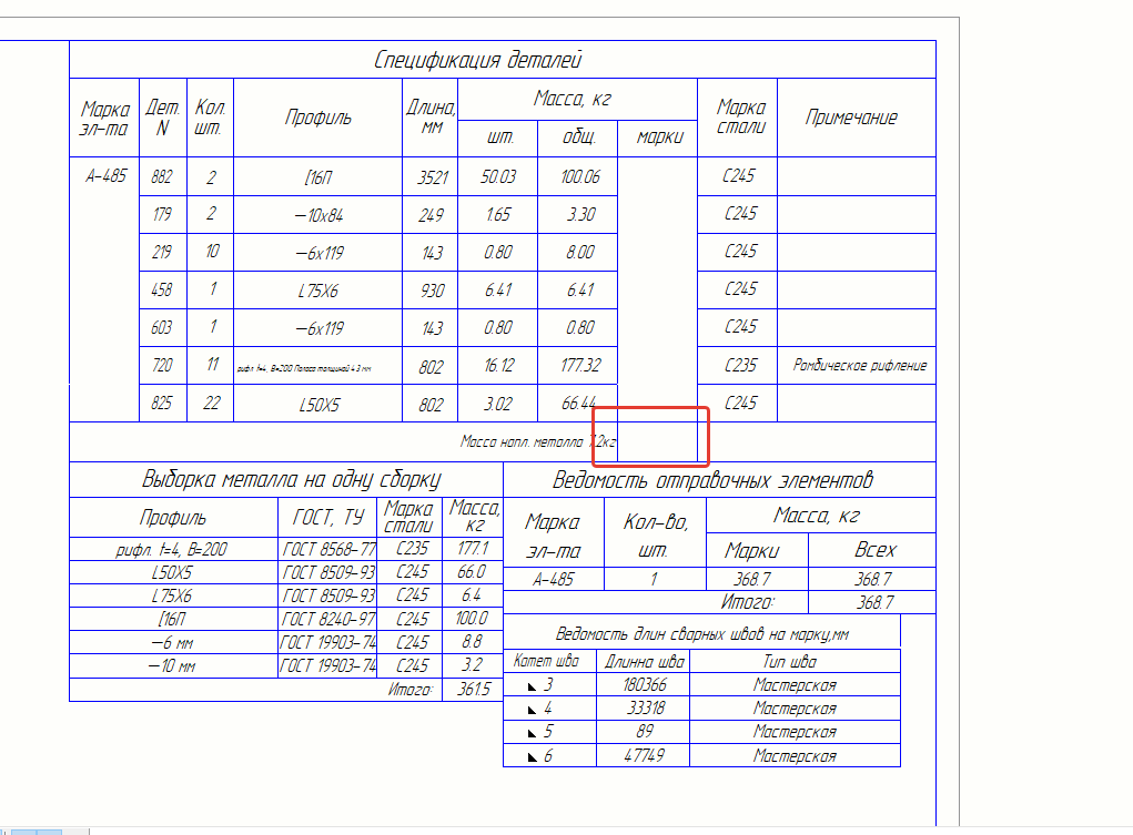

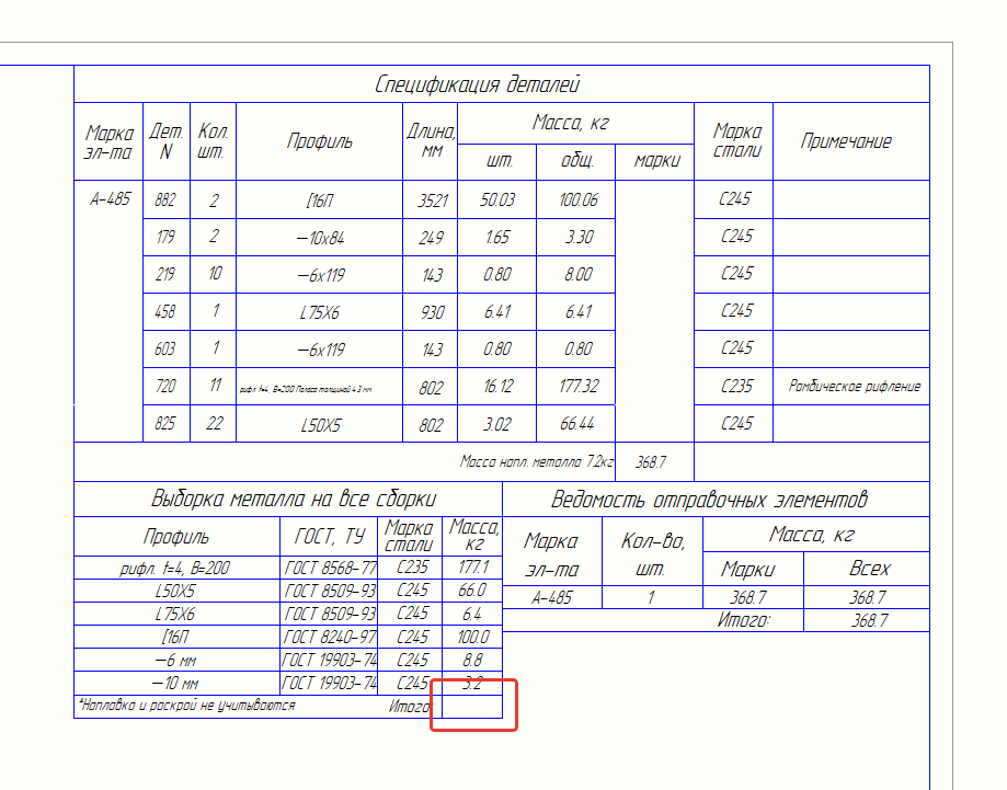

Нет. Более того проблема прогрессирует. Забыл, что создавал ранее тему и создал новую. Суть вот в чём. Цитирую оттуда:
Суть вопроса такова: Пропадает значение массы на чертежах сборок. Если поставить в компоновке "Ведомость металла на одну сборку", то пропадает значение массы марки в спецификации деталей. Если же ставим "Ведомость металла на все сборки", то данная масса появляется, но пропадает масса в таблице "выборка металла на все сборки". Что делать и в чём проблема? Как это взаимосвязано с изменением компоновки чертежа? ведь основная таблица одна и та же? Ниже приложил скрины.
