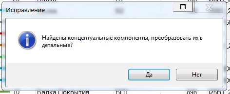

Что такое "найдены концептуальные компоненты"?
Сообщение Metalkarkas » 08 фев 2023, 15:43
Вылазит такое окошко при анализе префиксов сборок.
Зачем они нужны? зачем из преобразовывать?
Как убрать эту проверку, мне кажется что она мне не нужна и опасна))

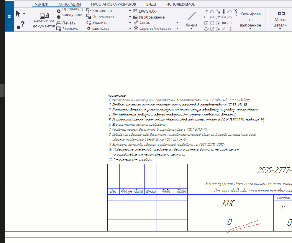

Здравствуйте. Извините, что не по вашей теме, я в текле новичок, и у меня проблема с префиксом сборки и названием детали в штампе чертежа... возможно вы уже встречались с такой проблемой и подскажете как ее решить..

Нужно два раза нажать на штампе, открыть в редакторе шаблонов и посмотреть какая переменная там стоит.
