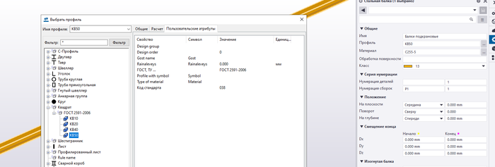

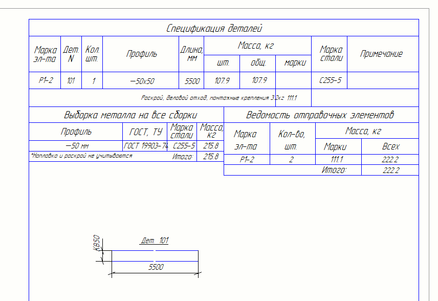

Добрый день. Почему в среде Топинженер профиль квадратный ГОСТ 2591-2006 в спецификацию идёт как лист. Надо именно ГОСТ 2591, а не лист. Как это исправить :roll:

Столкнулся с такой же проблемой.
Это из-за того, что в "Тип профиля" указано - Полоса.
Быстрое решение которое использовал я:
Использовать тип профиля "Пользовательский, параметрический". Подтип 1Gen.Pyramid (см. вложение)

Спасибо. Попробую такой способ.
