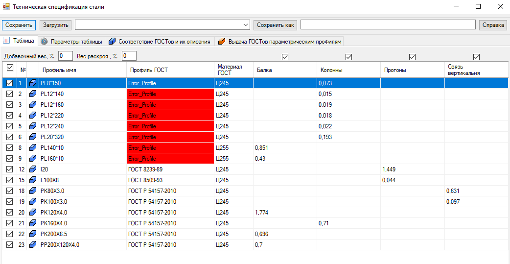

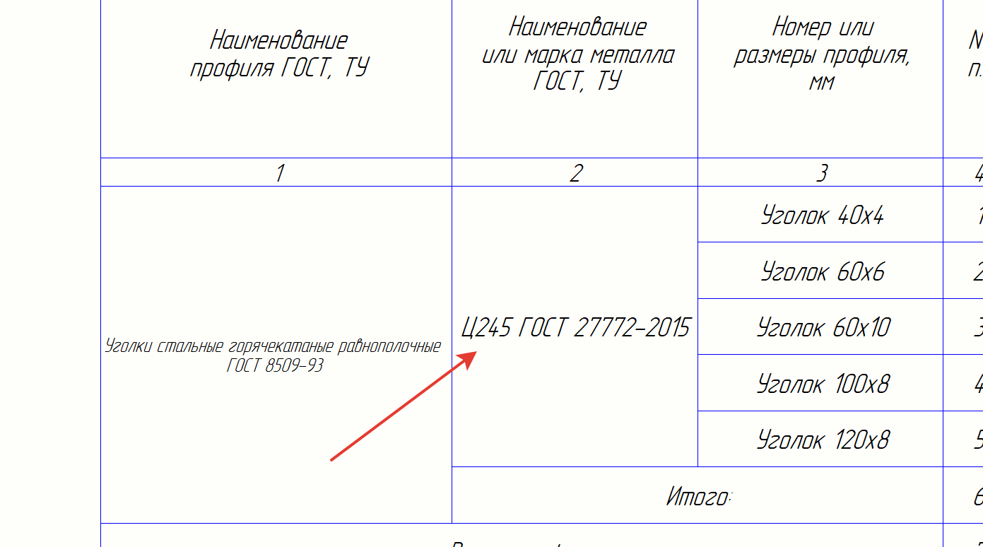

После очередного обновления, в спецификации стали, материал стали стал обозначаться как Ц245 ГОСТ 2772-2015. Думал проблема в шртифте не понимает русский. Но пробовал переписать название стали. Не помогает, откуда она его берет?

Таже проблема

Помогло переписать в каталоге материалов марку стали с "С" в русской раскладке

Странно,я с этого начал мне не помогло, поэтому тему создал.

А проблемы с отображением в спецификации листовой стали не возникло?
А то у меня ошибку выдает.

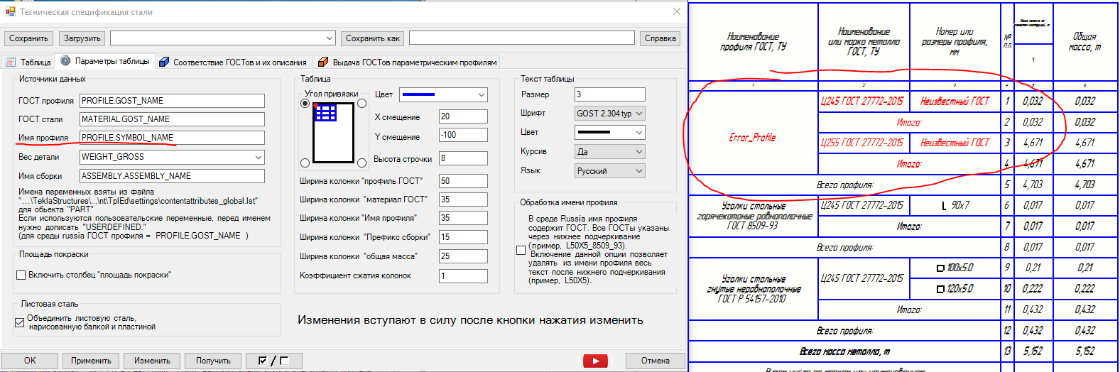

Нет у меня с листовой все нормально Я указываю в имя профиля PROFILE.SYMBOL_NAME .
Кому то удалось решить текущую проблему с материалом если да то как ? переименовать что куда более конкретно.

Я тоже вписываю все по стандарту. Но после обновления листовая сталь отображается с ошибкой((
