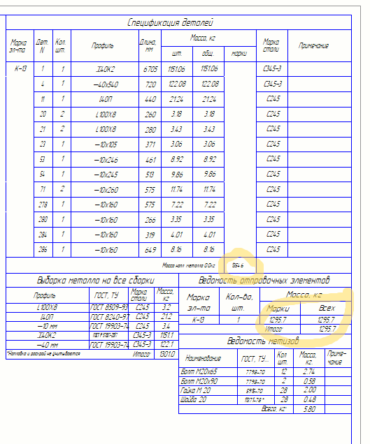

Начал осваиваться с версией Теклы 2020 и как всегда работаю со средой Топинженер, до этого работал в версии 2017.
Столкнулся со следующим:
1. На сборочном чертеже в Ведомости отправочных марок вес указывается неизвестно от куда взявшийся.
Вопрос 1
Вопрос 1
1.1. Масса наплавленного металла почему то не учитывается в спецификации, хотя в условиях заданна.
Вопрос 1.1

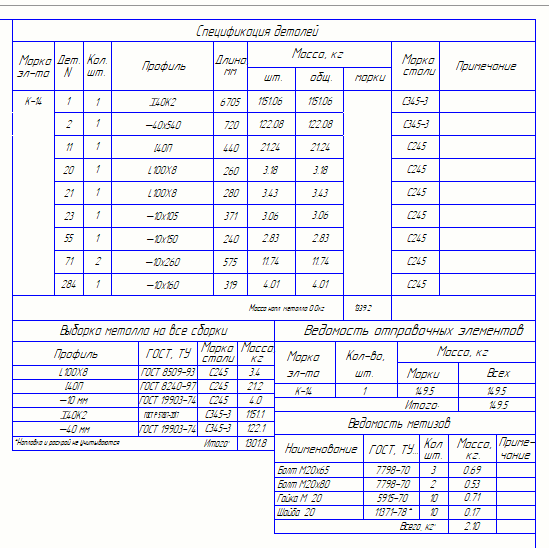

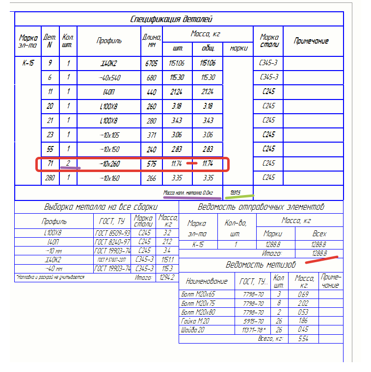

Вообще не понимаю что стало с таблицами
Если посчитать вручную то 1151,06+115,30+21,24+3,18+3,43+3,06+2,83+2*11,74+3,35=1326,93 +1,5%(сварка)= 1346,83 кг
Т.е. В Выборке метала должно быть в сумме 1326,93 кг
в частности уголок 100х8 должен быть 6,61кг, а не 3,4 кг.
похоже для выборки берётся только по одной позиции, остальные не учитываются.
