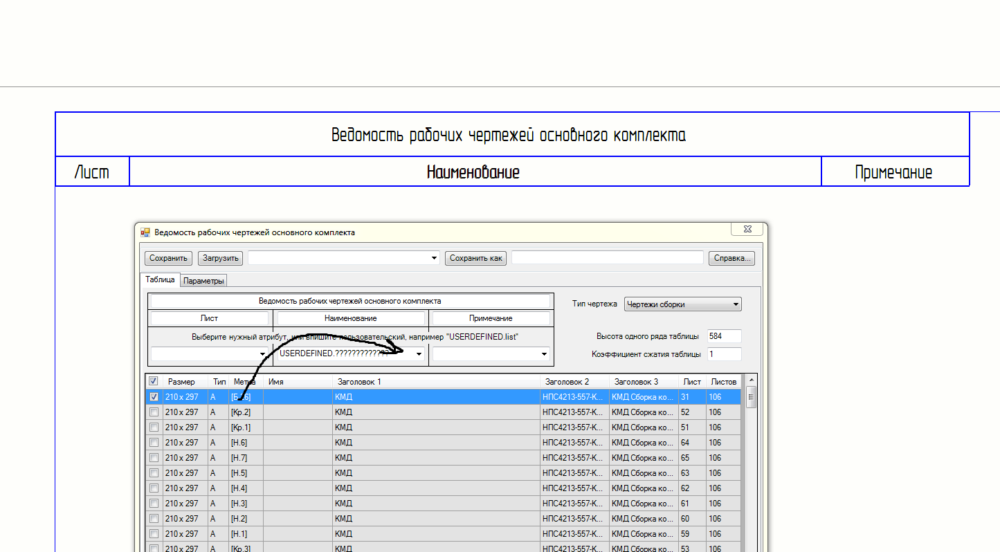

Добрый вечер форумчане. Возник вопрос с созданием списка чертежей, а именно чертежей сборок. Дело в том, что автоматически полю Заголовок 1 в свойствах чертежа сборки присваивается номер отправочной марки, а в плагине не удается поставить корректное название , нужно точно знать как в среде топинженер прописывается номер отправочной марки, я смотрел в самом шаблоне штампа , там он называется DRAWING.USERDEFINED.Marka, вставил его в плагин, но все равно не заработало(( картинку прилагаю чтобы наглядней было что я хочу.

Все разобрался, сам спросил сам ответил, надо просто написать там слово Метка
