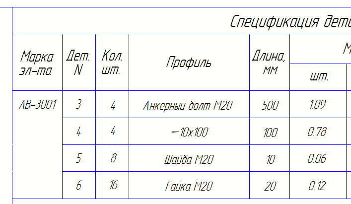

Добрый день.
Некорректно отображается длинна анкерного стержня в спецификации.
Проблема возникает в момент вставки нижней пластины между гайками
В чем может быть проблема в среде или у меня?

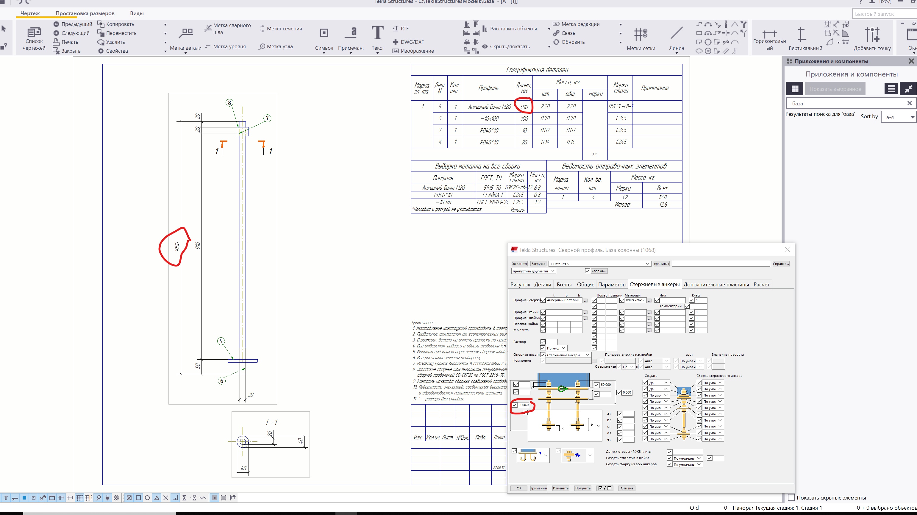

Re: Длинна анкерного стержня
Сообщение pavelkutas » 24 авг 2018, 16:55
Некорректно отрабатывает шаблон из-за того, что анкер склеен из двух частей. Можно сделать отдельный шаблон для анкерный группы, где в длину прописать просто условие GetValue("LENGTH") и будет ок. Разбираться, почему не работает текущая формула в шаблоне, пока нет возможности, может кто ещё подскажет, https://drive.google.com/file/d/1A1sJDi ... sp=sharing.
