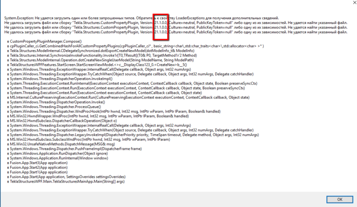

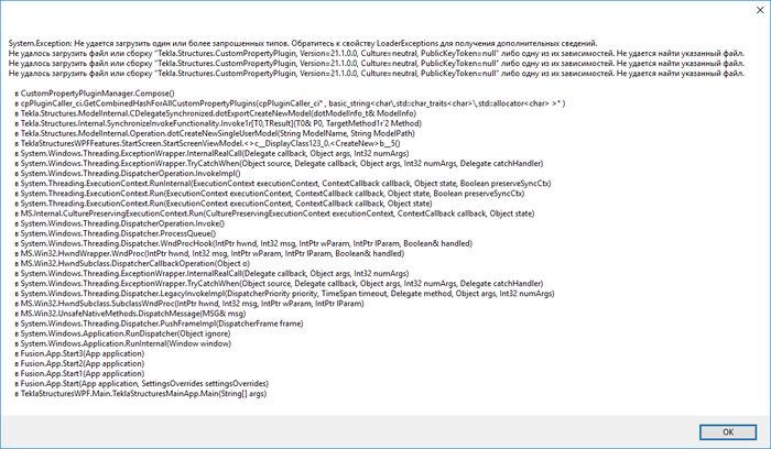

Ребята, привет. Проблема не только у меня, разные компы, организации. После установки среды на TS2018 ломается текла. Запускается, при попытке открыть модель сообщение:
Помогает реинстал теклы или полное удаление всех файлов среды.

Кастом плагины капризничают видимо.

да, я вижу, но не пойму как они связаны со средой, как конфликтуют...

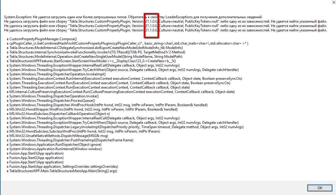

Видимо среда какая-то доморощенная, и нее входят плагины пользовательского представления в чертежах, возможно, она при установке подменяет нужные дллки 2018 старыми от 21,1 или чтото в этом роде.

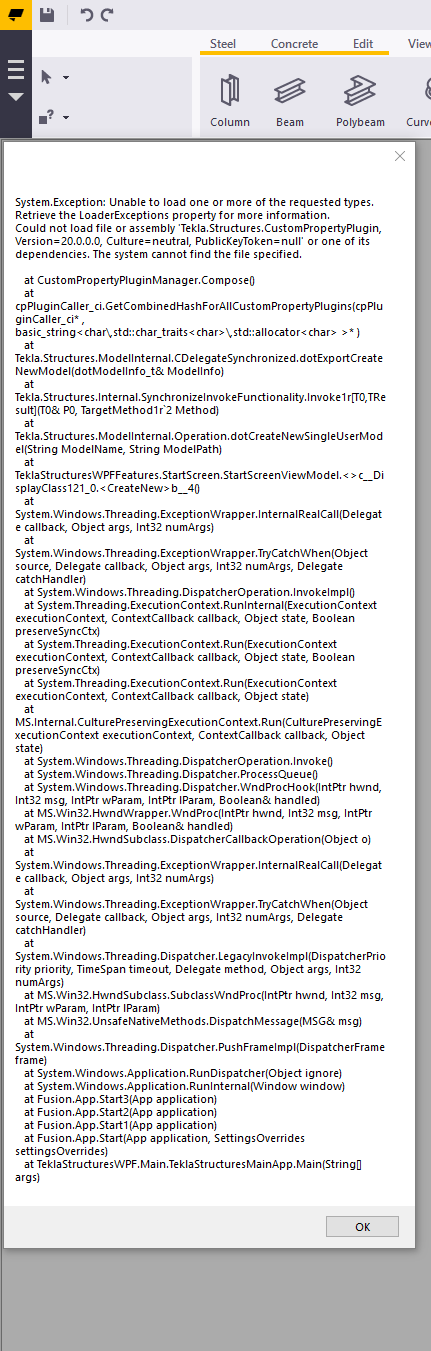

У иностранцев тоже возникает похожая проблема из-за CustomPropertyPlugin'а: "After Windows 10 version 1803 update TS 2017i SP3 started to crash when opening the model"

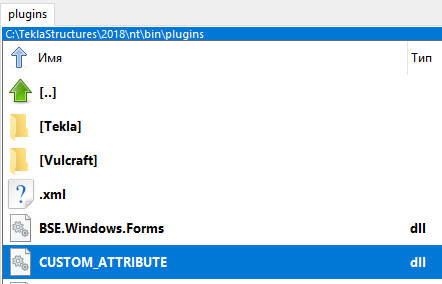

Проверьте версии дллок кастом плагинов и удалите из папки теклы плагины пользовательского представления в чертежах

Помогло удаление CUSTOM_ATTRIBUTE.dll
Как это связано с topengineer не знаю, но факт - если не ставить среду, все ок

Когда Текла загружает модель, загружаются так же все dll ки плагинов и тд.
Возможно это не оригинальная DLL ка, или среда по время инсталляции подменяет оригинальную или какую-то зависимую.
Понятия не имею в чем дело, средой topengineer не пользуюсь, это догадки.
Есть цифровая подпись у этой dll ки, а также версия?

В этой библиотеке атрибуты пользовательские. Основной с rebarconfig считывает вес одного метра арматуры, что бы в шаблонах считалась арматура погоножем.
Делалась под версию 21.1.
Исправим под другие версии.
