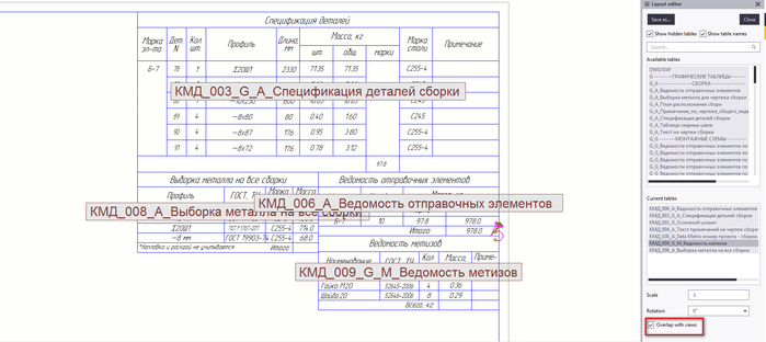

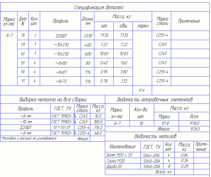

Здравствуйте! Как победить исчезновение массы в ведомости метизов и в выборке металла при добавлении процента раскроя. Без него все работает хорошо.

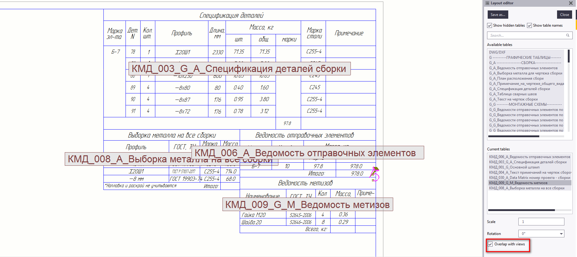

Как ни странно, но помогла галочка "накладывается на виды" в компоновке чертежа в таблице "Ведомость металла". Может кому пригодится...
Можно точнее - как пройти к этой галочке?

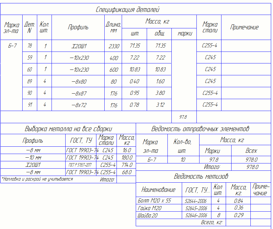

2017
ошибок нет
эта массовая проблема я так понимаю, от сибири до калининграда

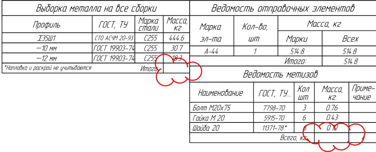

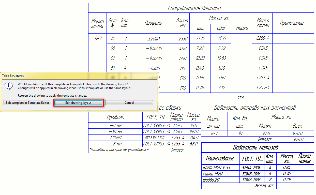

Кто-нибудь решил этот вопрос? Когда начинаешь переводить в pdf, это просто каторга. На вывод чертежей уходит больше времени, чем на сборку модели. Каждый лист приходиться пересохранять, что бы вывести. Причем когда создаешь новую компоновку, вылетает общий вес в одной таблице, создаешь еще одну компоновку - там где не было веса - появляется, зато в другой таблице исчезает. Я так понял, что эта херня с исчезновением общего веса напрямую зависит от создания новых компоновок и перемещения таблиц на листе.
