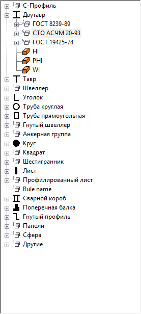

Сообщение vladimir_a » 09 окт 2018, 20:18
все по-старому
База профилей.png (17.12 КБ) 5572 просмотра
AdminKir
Сообщения: 10
Регистрация: 30 июл 2018, 13:53
Re: Изменились ГОСТы профилей и высокопрочных болтов
Сообщение AdminKir » 24 окт 2018, 13:28
Сегодня добавлен новый каталог.
