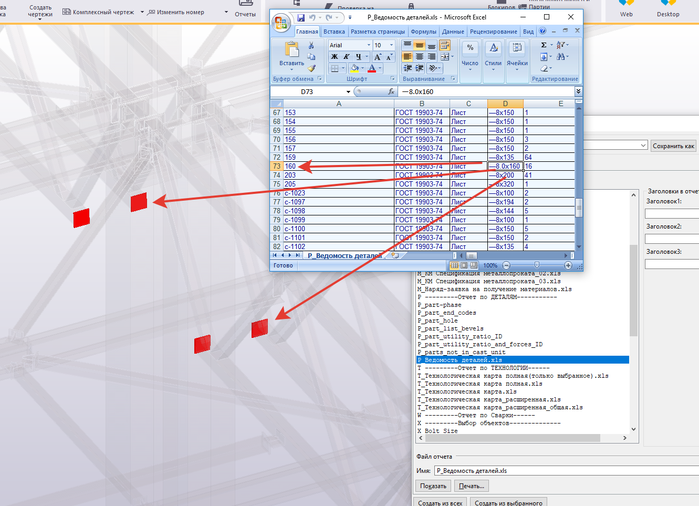

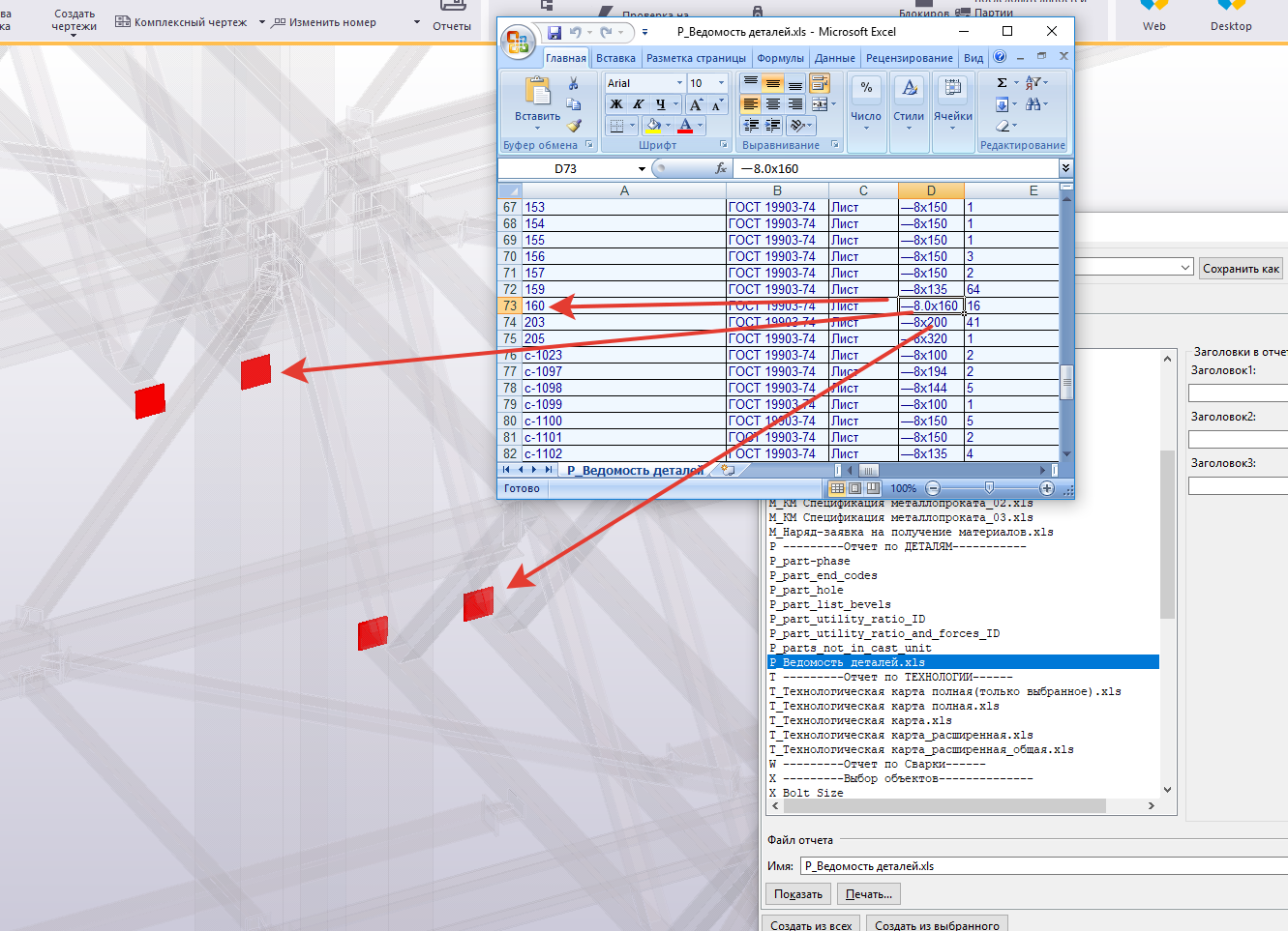

Доброго времени суток!
Подскажите пожалуйста, как исправить это безобразие. Периодически проходят толщины листа "-*" и "-*.0". Детали нумеруются одинаково, проблем нет. Но в ведомостях и отчетах присутствуют именно такие позиции "-*" и "-*.0".
И если это проблема в моделировании, то где надо обратить на это внимание.
Заранее спасибо!
Re: Выборка металла на проект
Сообщение pavelkutas » 10 июл 2018, 12:39
давно волнует этот вопрос, что-то руки не доходили. Пробовали найти эти детали? Может компонент какой-то глючит?
tol105off
Сообщения: 6
Регистрация: 29 май 2018, 16:44
Сообщение tol105off » 10 июл 2018, 13:55
Находил и проверял. Лично у меня - детали не компонентные, но отзеркаленные.
Перестроил заново(без зеркала ) - все стало хорошо, и отчеты и ведомость выдают нормальную форму. Через некоторое время в тех же местах такая же проблема.
