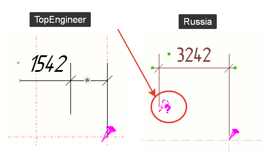

Сообщение pavelkutas » 29 май 2018, 19:52
В топинженере знак вопроса и "гвозди" убраны. Не подскажете как?

Сообщение Таран Д. А. » 30 май 2018, 14:43
В расширенных настройках можно включить

Сообщение pavelkutas » 30 май 2018, 18:10
Таран Д. А. писал(а):
30 май 2018, 14:43
я честно искал, но не нашёл :) примерно как называется?
upd. Всё дело в AssociativityAnchor.sym

Сообщение meart » 31 май 2018, 08:49
pavelkutas писал(а):
30 май 2018, 18:10
не уверен, но возможно вы имеете в виду это: XS_ASSOCIATIVE_CHANGE_HIGHLIGHT_SYMBOL.
