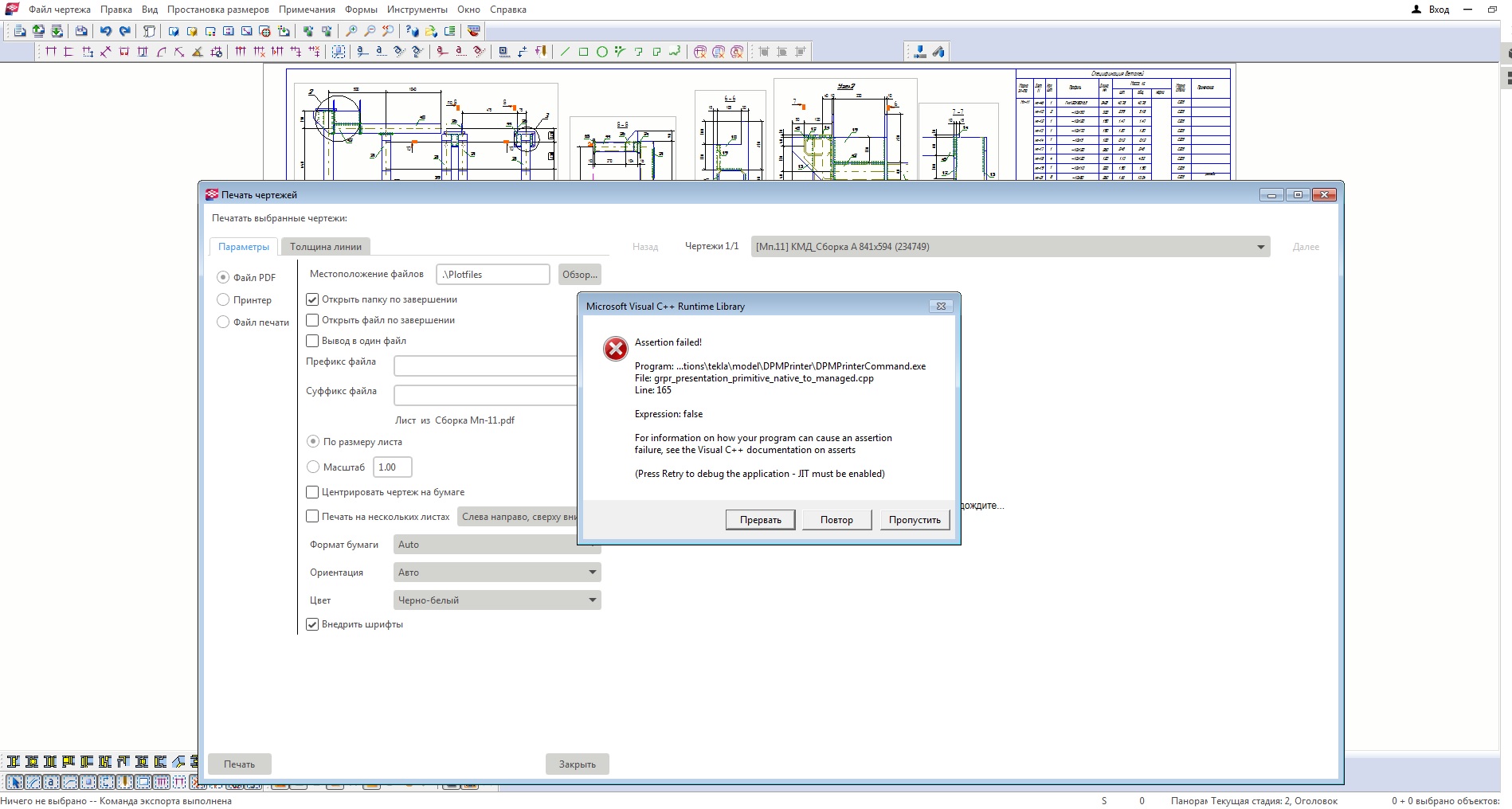

Добрый день! При запуске печати выскакивает вот такая ошибка:

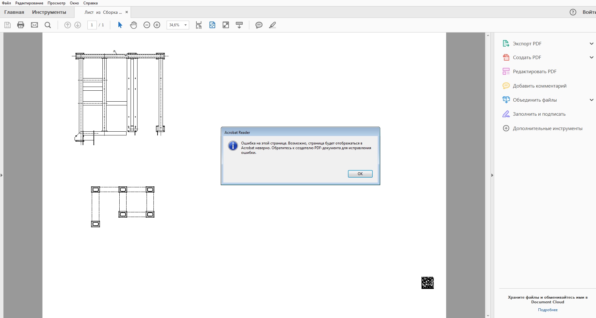

Текла версии 21.1, среда TopEngineer. Если пропустить ошибку и печатать как файл pdf, то чертеж печатается частично - отсутствуют выноски, размерные линии, символы, сварка. Если печатать через принтер (PDF Creator например), то, в принципе, пропечатывается полностью.
Чертежи отдельных деталей печатаются без проблем, при распечатке остальных сборок и чертежей общих видов ошибка не появляется, но перманентно с чертежей что-то пропадает.
Проблема в конкретной модели; с остальными моделями проблем при печати нет.

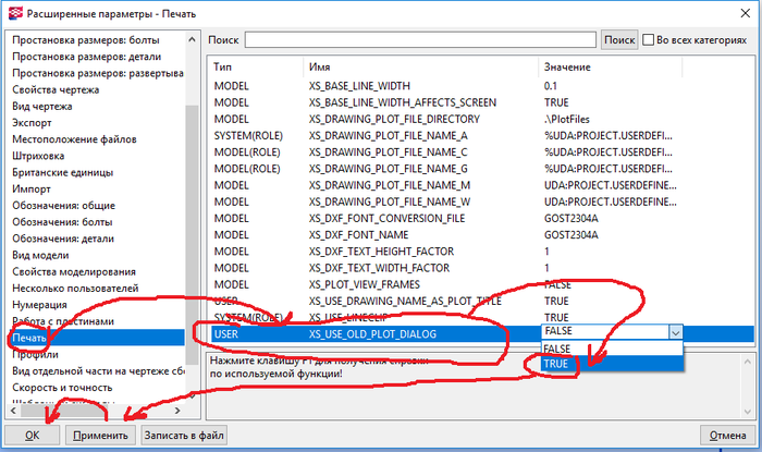

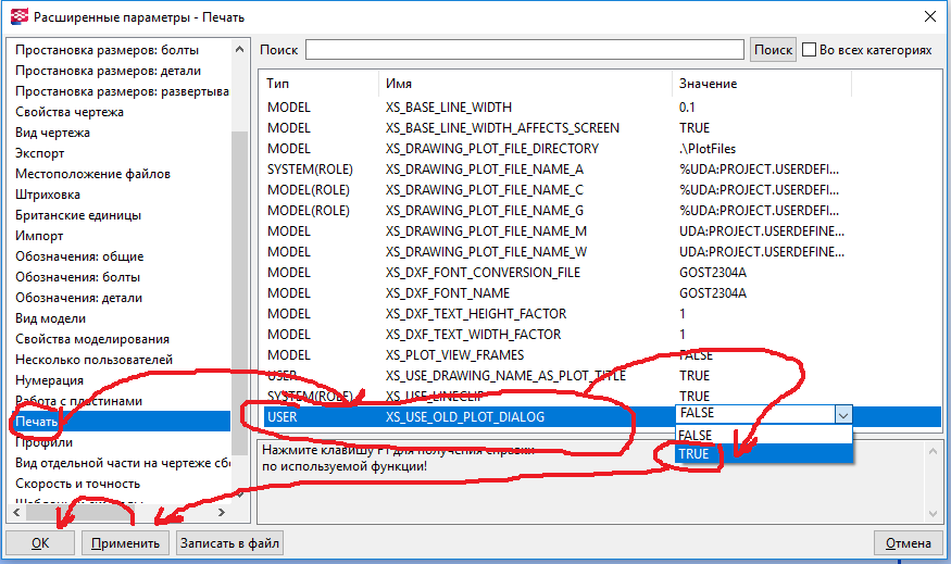

1) Нажми CTRL+E
2) Включи старый интерфейс печати это помогает на 100%
