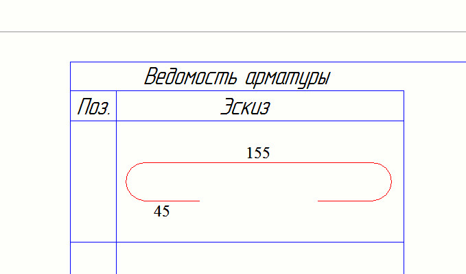

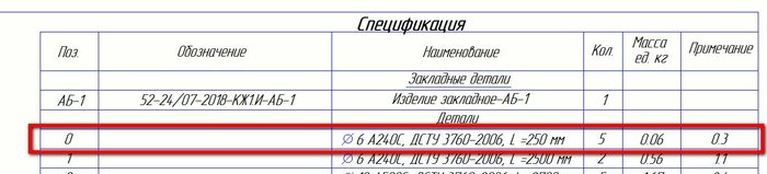

Сообщение alstey » 23 апр 2018, 01:23
Не присваивается переменная REBAR_SEQ_NO для отдельного стержня (шпильки). Почему? Техподдержка, вопрос вам.

Может это позиция 0? Т.е. первоначальный номер позиций начинается не с 1 а с 0?

проблема была в том, что не была выполнена операция нумерации плагином RebarSeqNumbering. Без этого несквозная нумерация не происходит. Жаль, техподдержка ничего не ответила.
